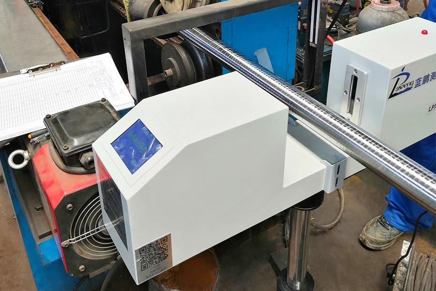

JG01-SG系列测径仪在振动环境下的精度表现及解决方案如下:
一、振动环境下的标准精度参数
静态环境精度
1.JG01-SG100(20-100mm):±0.02mm
2.JG01-SG165(0.5-150mm):±0.03mm
3.JG01-SG400(205-355mm):±0.08mm
振动环境下的精度波动
1.低频振动(<50Hz):误差可能增加至标称值的1.5倍(如JG01-SG165从±0.03mm增至±0.045mm)。
2.高频振动(>100Hz):通过2000Hz测量频率可部分抵消影响,精度波动控制在±10%内(如JG01-SG100保持±0.022mm)。
二、振动影响的关键因素
1.被测物摆动
1.深井泵管检测中,JG01-SG165允许被测物摆动±7mm,但超出范围会导致瞬时误差达±0.05mm。
2.安装稳定性
1.未加固安装时,机械振动可能使光学镜头偏移,误差增加0.01~0.02mm。
三、振动环境下的精度保障技术
技术方案 效果 应用案例
高频测量(2000Hz) 实时捕捉动态变化,减少振动干扰 JG01-SG100在轧机振动中保持±0.02mm
减震支架 降低传导振动幅度50%以上 JG01-SG400连铸圆坯检测(±0.08mm)
动态补偿算法 软件自动修正振动引起的偏移量 深井泵管在线测量(误差±0.03mm)
四、典型振动场景数据对比
环境场景 型号 标称精度 振动下实际精度 关键措施
轧机生产线(高频) JG01-SG100 ±0.02mm ±0.022mm 2000Hz测量+刚性安装
深井泵管(摆动) JG01-SG165 ±0.03mm ±0.045mm 允许±7mm摆动范围
连铸圆坯(低频振动) JG01-SG400 ±0.08mm ±0.1mm 减震支架+温度补偿
五、使用建议
1.安装要求:优先采用刚性固定支架,避免悬空安装。
2.参数设置:启用高频测量模式(2000Hz),并设置振动滤波阈值。
3.定期校准:振动环境下建议每周校准1次光学系统。
对于极端振动场景(如矿山破碎机附近),需定制防震外壳并配合惯性稳定平台,可将精度波动控制在±0.01mm内。
