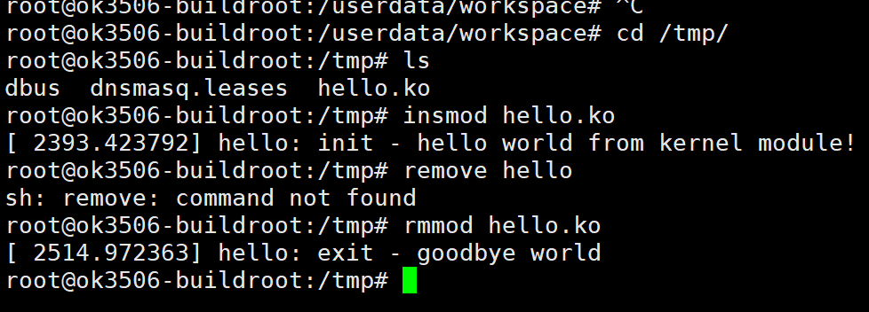

表示编译成功,目录中会生成 四、在开发板上加载模块1️⃣ 上传模块到开发板假设开发板 IP 为
2️⃣ 登录开发板
3️⃣ 加载模块在开发板上执行:
使用
你会看到:
4️⃣ 卸载模块
输出:
五、常见问题
六、结果展示
