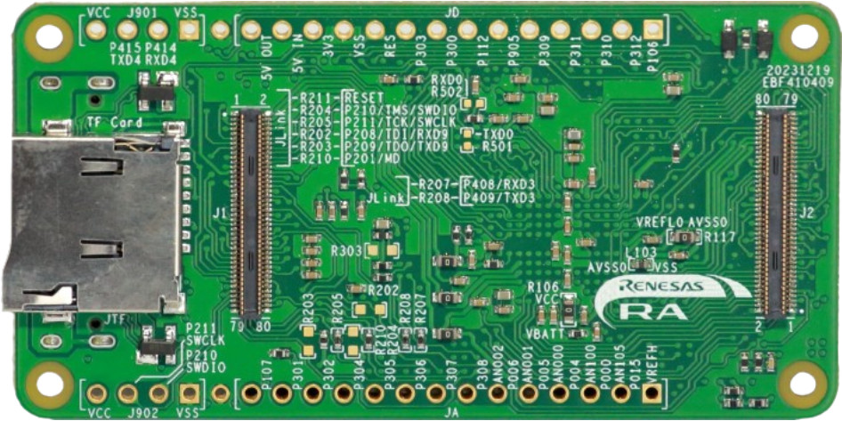

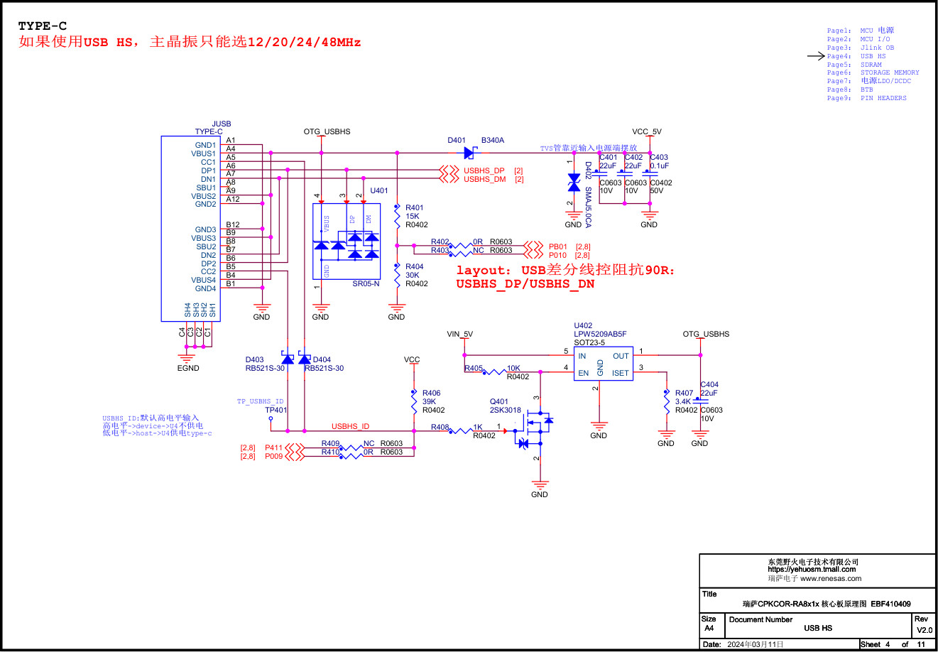

CPKCOR-RA8D1B 板使用 224BGA 封装的 RA8D1 MCU(U1),支持 MIPI-DSI 显示输出接口。
Top view
板上除了实现RA8D1最小系统外,还搭载了实用的外设功能,包括:

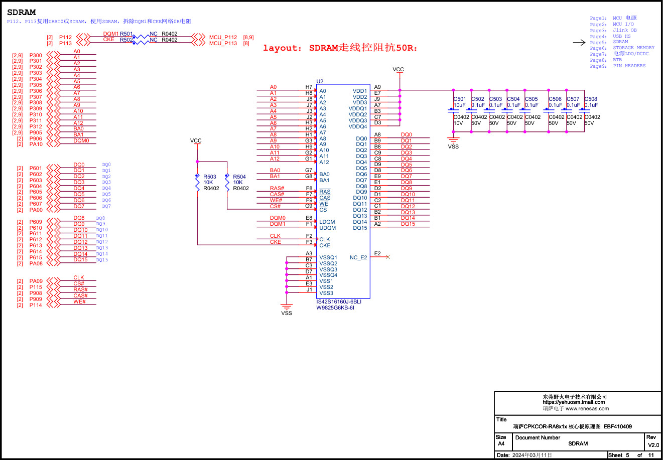

- 16位SDRAM(U2),32M字节容量
- QSPI Flash(U3),16M字节容量 - USB 2.0高速主机/设备,JUSB Type-C 2.0接口,支持主/从功能自动切换
- 板载Segger Jlink调试器,同时支持一路虚拟串口,JDBG Type-C 2.0 设备接口

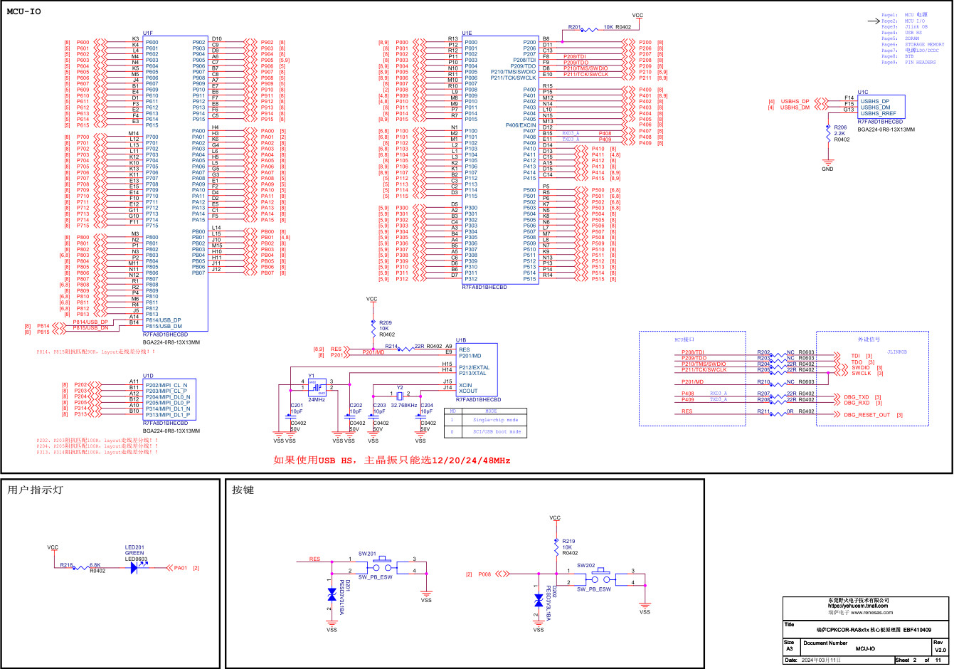

- 电源LED(白色),用户LED-PA01(绿色),复位按键和用户按键-P008

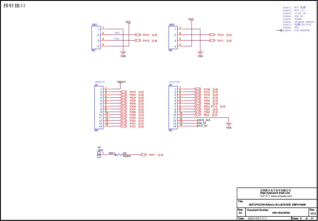

- 2.54mm间距的通孔扩展接口
- J901 串行口扩展
- J902 外接调试器接口
- JA,JD通用扩展接口
Bottom view
在开发板的底面,预留了丰富的扩展接口,包括:
- TF卡槽,支持3.3V信号电平(DS和HS速度模式)

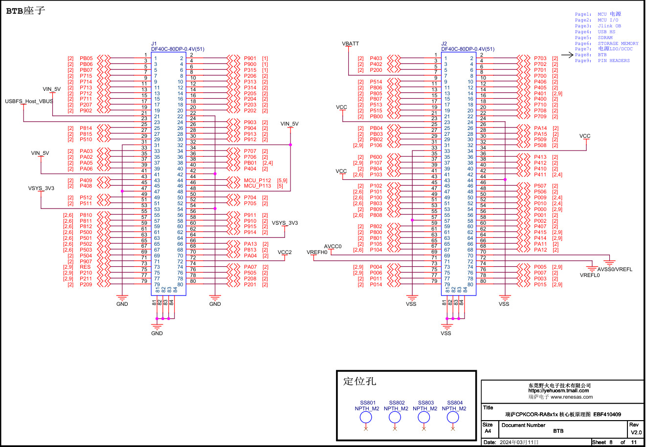

- J1,J2 两个80管脚的高密度板对板连接器
- HRS DF40C-80DP-0.4V(51)
- 对应的扩展板用接插件有多种合高选择,1.5/2.0/3.0/3.5/4.0mm
详见:RA-Eco-RA8D1-224PIN-V2.0 | Gitee .

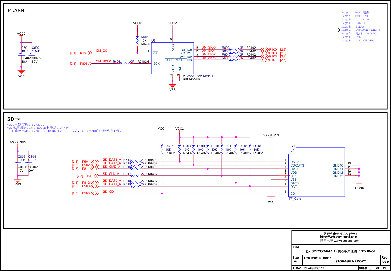

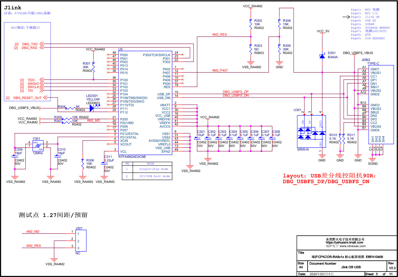

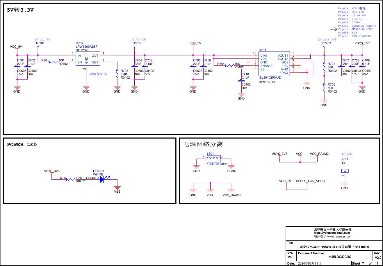

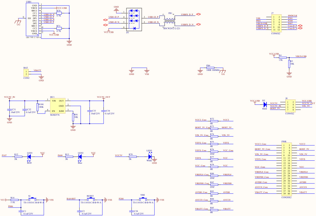

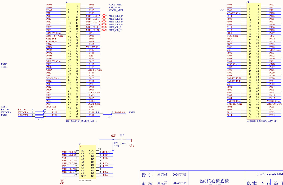

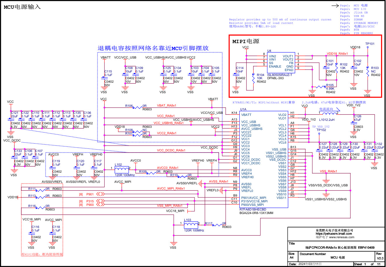

原理图
主控 MCU
供电
Type-C
JLINK
Flash
SDRAM
BTB
排针

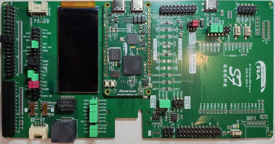

扩展板
CPKEXP-EKRA8X1 是适用于CPK-RA8x1系列核心板的通用扩展板,扩展板上提供了和EK-RA8x1类似的接口,其中部分接口和EK-RA8x1管脚兼容,可以方便地评估RA8x1 MCU的大部分功能。
此通用扩展板也可作为一个设计样例,当用户有特定的功能需求时,可以自行修改,快速设计出符合需求的原型系统。
详见:cpkexp_ekra8x1 | ra生态工作室 .

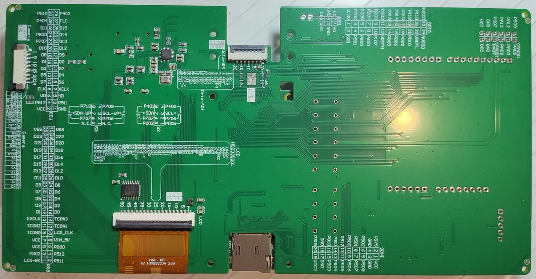

外观
Top view
Bottom view
安装
通用扩展板可以配合以下核心板使用:
- CPKCOR-RA8D1B
- CPKHMI-RA8D1B
CPK-RA8x1核心板可以贴装不同类型的RA8x1 MCU,配合通用扩展板时能实现的功能也有所不同,需参考不同核心板 J1 和 J2 接口的信号定义。

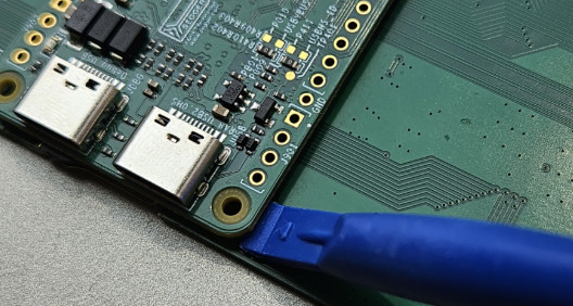

- 安装核心板时,将核心板的螺丝孔和扩展板的螺丝孔位置对准,用力按下核心板,确认连接可靠即可;
- 取下核心板时,接插件连接较为紧密,且两个板子间空间较小(缺省连接器合高1.5mm),建议使用塑料撬棒,在各个螺丝孔位置轻轻将核心板与扩展板分离。

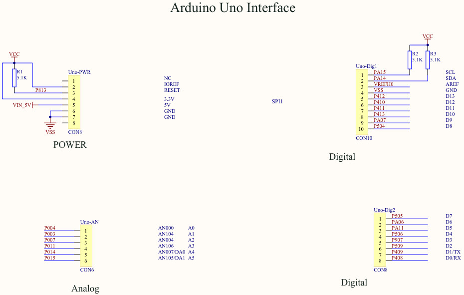

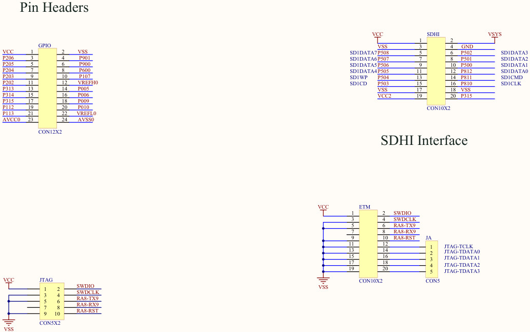

原理图
Arduino
CAN

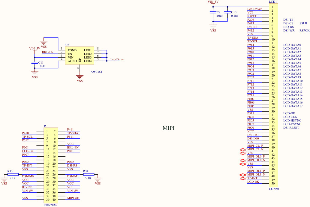

Connector
MIPI
OV 摄像头
外设
排针
PMOD
SDHI
功能
板载硬件功能

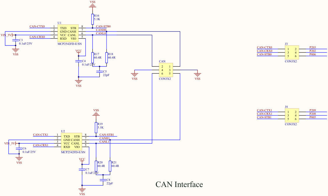

- 2路CAN-FD 收发器,通过2.54mm跳线座连接MCU,可灵活适配需要使用的CAN通道和管脚。

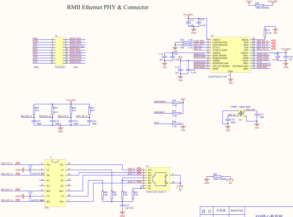

- 百兆以太网,使用LAN8720AI PHY。

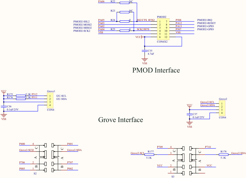

所有的扩展接口都可以作为GPIO扩展来使用,但在管脚分布上,同一外设功能的I/O尽量分布在一起。排针接口的规格均为2.54mm间距。
- PMOD接口,支持Type2A扩展SPI接口(缺省)以及Type3A扩展UART接口(需修改跳接电阻)。
- Arduino UNO扩展接口。
- Grove接口1,仅支持I2C功能。
- Grove接口2,可选I2C、I3C或模拟接口功能。
- 50pin FPC LCD触摸屏扩展接口,支持MIPI-DSI(2 Lane)、RGB666、SPI显示,I2C触摸屏。

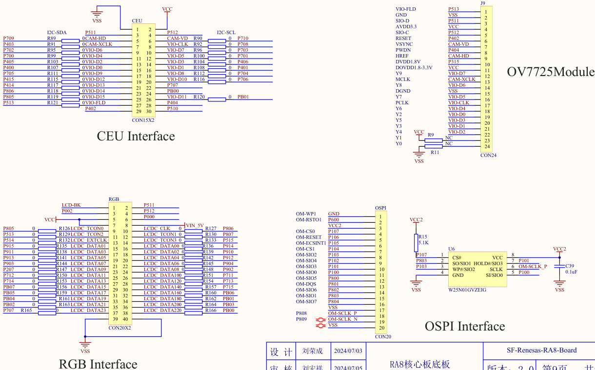

- 24pin FPC CEU接口(DVP摄像头接口),可以直接连接OV7725摄像头模组。
- 30pin 双排针 摄像头接口,其中前20pin的管脚定义和EK-RA8D1兼容。
- 20pin FPC接口,用于扩展OSPI设备(需要禁用核心板上的QSPI存储)。

缺省配置
CPKCOR-RA8D1B核心板 + CPKEXP-EKRA8x1扩展板,组成CPK-RA8x1开发套件,本手册以此套件为例,介绍通用扩展板的各个功能。
核心板上RA8x1 MCU的大部分功能管脚都通过2个80Pin的高密高速接口J1/J2连接到扩展板的各个接口,可以进行灵活的配置。 开发板套件在缺省状态下(出厂设置),可以直接使用以下接口。
- 核心板上的所有功能,包括SDRAM,QSPI NOR Flash,JLink,USB-HS,MicroSD卡,J901扩展口。
- LCD接口,通过MIPI-DSI连接分辨率为222x480的LCD屏。
- OV7725摄像头接口(背面),直接连接OV7725 24Pin的摄像头模组。
- USB-FS Type-C 2.0接口,缺省配置为Device,可通过跳线配置为Host。
- 1路CAN-FD接口。
- Arduino UNO 扩展接口。
- PMOD接口,Type 2A扩展SPI模式。
- 两个Grove接口,I2C模式。

- 显示输出缺省使用板载2.33寸LCD(H0233S001),跳线设置如下。红色为LCD电源(3.3V),LCD接口模式为MIPI-DSI(IM0=0,IM1=1),LCD背光设置为常亮(BLK-EN=VCC)。 这个跳线模组采用了安全设计,使用2pin跳线块时,即使不小心插错跳线块,也不会造成系统短路或MCU管脚短接。
- CEU摄像头和以太网复用,BSP缺省使用CEU摄像头功能,以太网PHY的RESET信号拉低。以太网RMII接口数据线上的跳线可以不用断开,但REFCLK50需要断开(以太网PHY的REFCLK50管脚一直有时钟信号输出,会干扰CEU接口的数据)。配套的OV7725摄像头的接口PCB底面,信号上接方式。安装后摄像头应朝着板的正面。
- CAN-FD使用CAN-FD收发器1,P208/P209端口作为CAN-FD功能使用,P005作为Standby控制。
- Grove2接口功能为I3C/I2C/Analog可选,缺省使用I2C功能,S2和S3开关拨到中间位置。

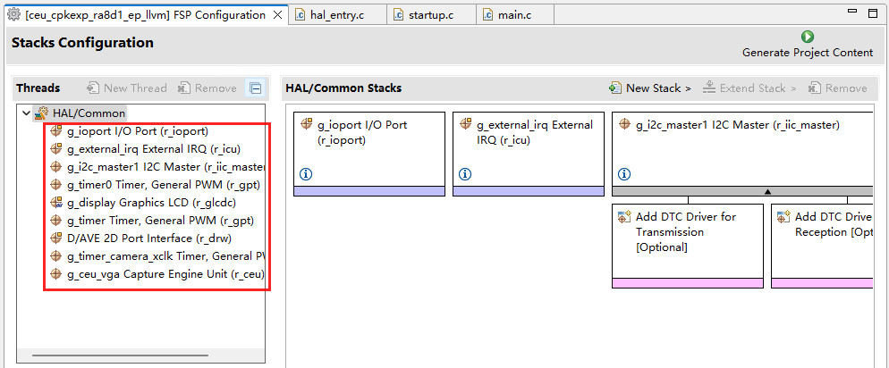

环境搭建

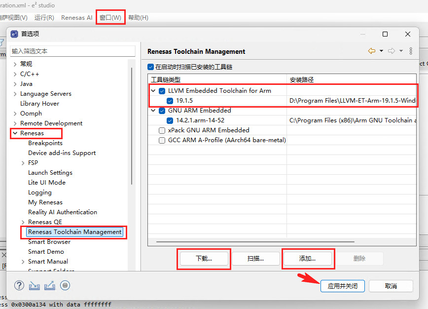

板载 J-Link 调试器,可使用多种环境实现程序调试。

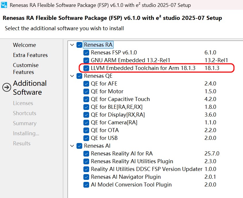

注意:不需要单独安装 e² studio,FSP 平台安装程序会安装 e² studio 和使用 FSP 所需的所有其他工具。
由于这里使用 RA8D1 主控,仅安装 RA 系列软件包即可;
安装工具链时注意勾选官方 Demo 例程所需的 LLVM Embedded Toolchain for ARM ;
如果已安装 e2 studio 软件,需要增加 LLVM 工具链,方法如下:
工具链安装完成后,可在工程配置时方便地进行选择。

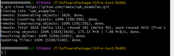

- 在目标存储文件夹右键打开 Git,执行指令
git clone https://gitee.com/ramcu/cpk_examples.git 克隆官方示例工程;

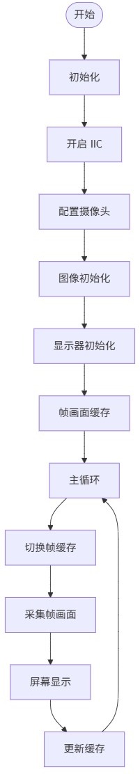

流程图
根据 hal_entry.c 给出代码程序对应的流程图
代码
打开主函数所在文件 src\hal_entry.c ,代码如下

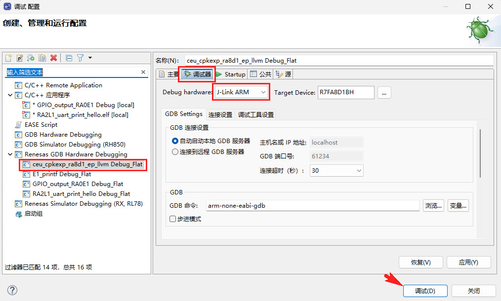

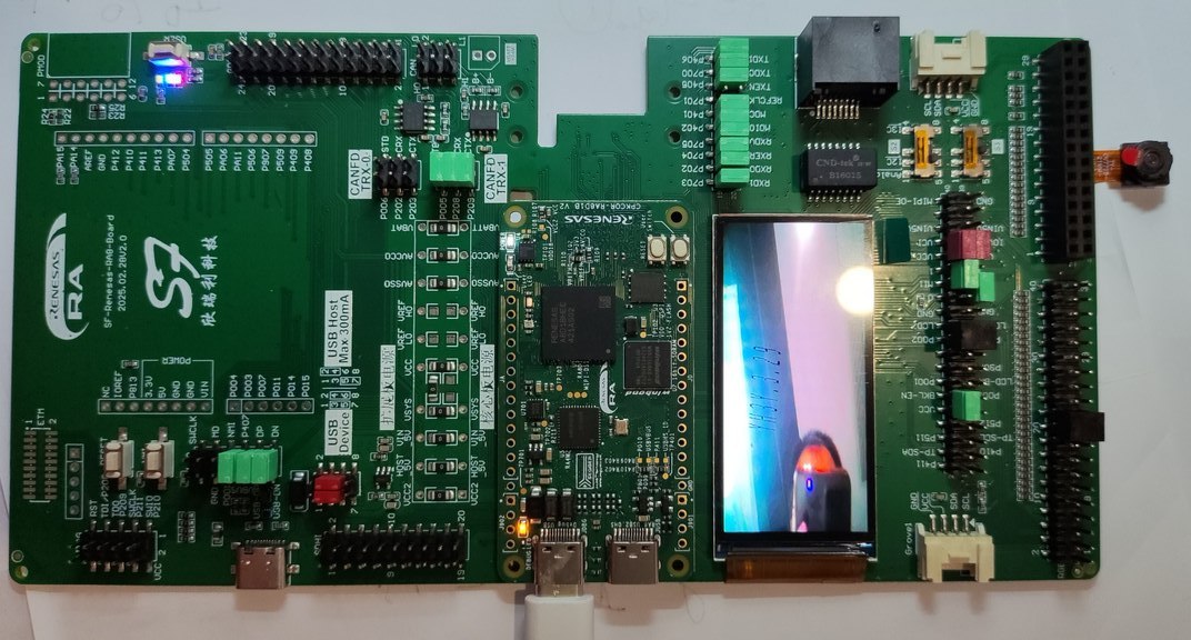

代码结构见流程图,保存并构建工程。

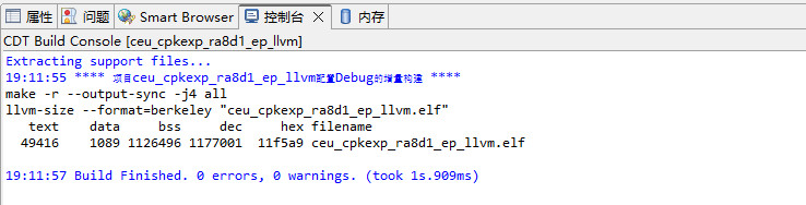

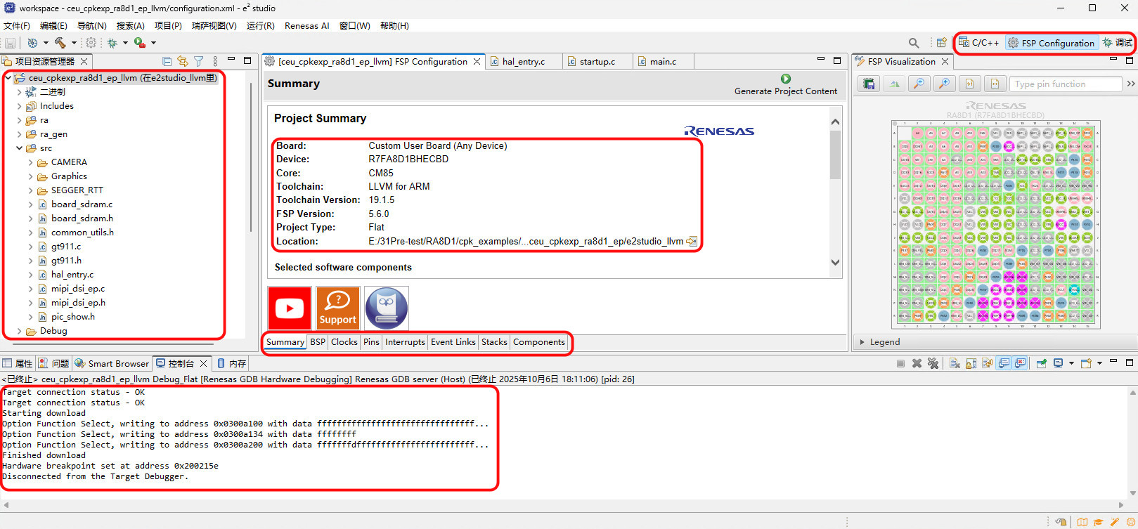

工程调试
- 在左侧
项目资源管理器 窗口的项目文件夹上右键,选择 构建项目 ;
- 当工程编译完成,下方控制台输出无错误,表明工程构建完成;
使用 Type-C 数据线连接核心板的 Debug USB 接口和电脑;
右键工程,选择 调试方式 - 调试配置 ,选择编译完成的 _Flat 文件,调试器选择 J-Link ARM;
点击 调试 按钮,进入调试界面,点击菜单栏 运行 按钮执行程序;
效果
当工程运行时,板载 TFT 显示屏在完成色彩显示初始化和自检后,显示摄像头采集画面;
动态效果
见底部视频。
