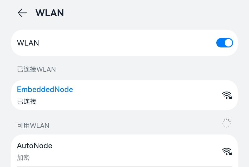

在润开鸿HH-SCDAYU800A开发板点击“设置”,选择“WLAN”,选择对应网络输入密码即可连入网络。

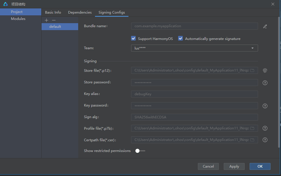

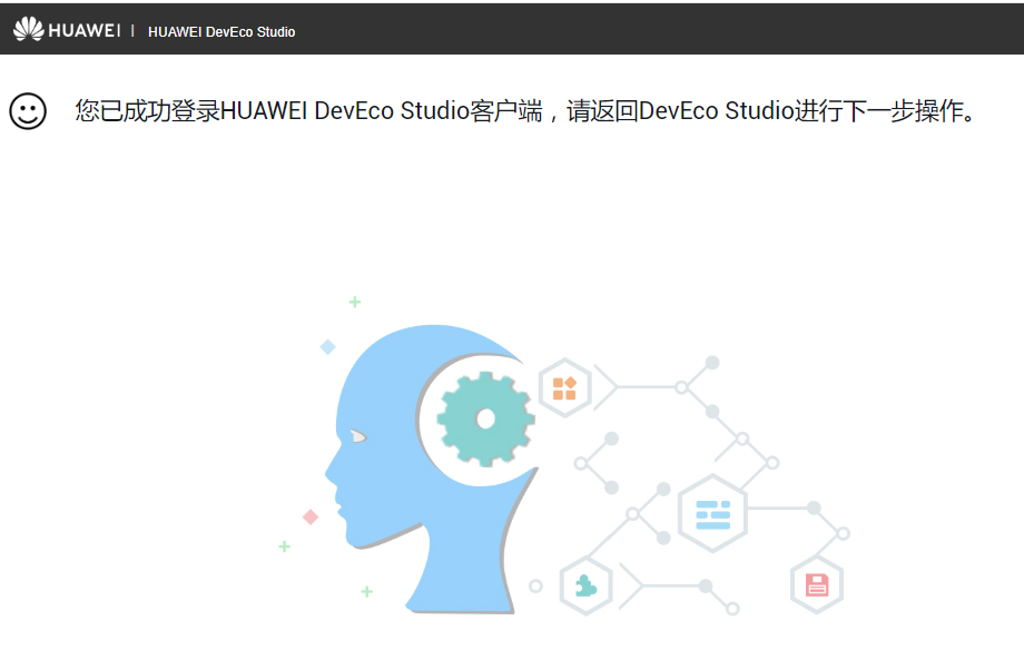

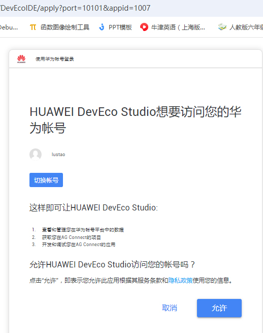

点击File > Project Structure... > Project > SigningConfigs界面勾选“ Support HarmonyOS ”和“ Automatically generate signature ”,点击界面提示的“ Sign In ”,使用华为帐号登录。等待自动签名完成后,点击“ OK ”即可。如下图所示:

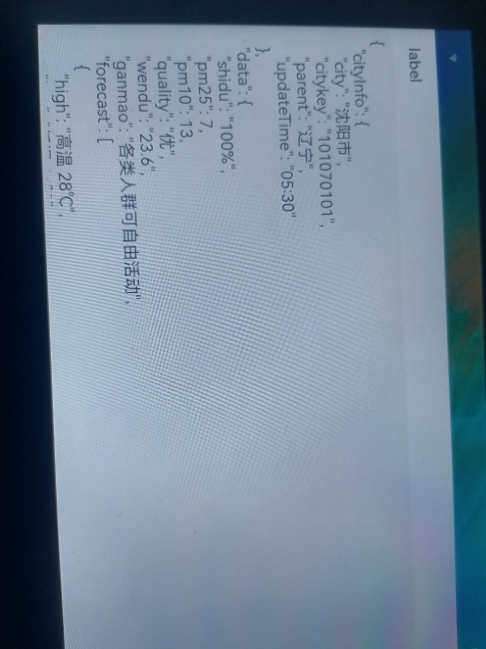

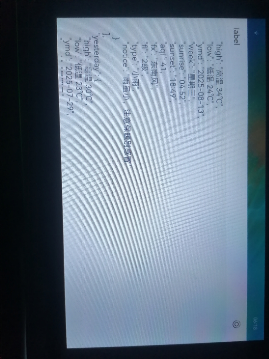

运行效果
