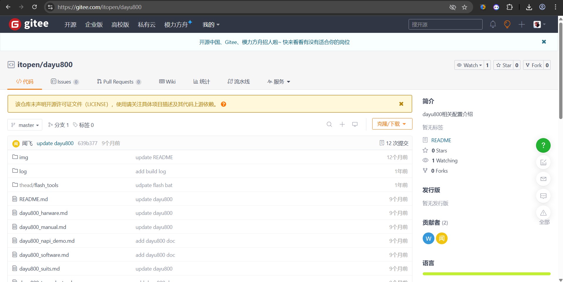

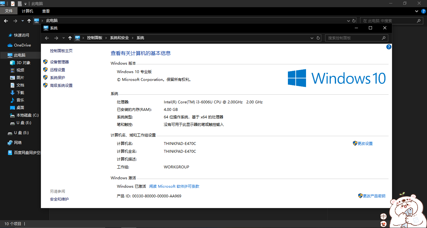

注意:本烧录方法仅可用于Windows10及之前版本。 1.安装USB驱动1.1下载润开鸿HH-SCDAYU800A开发板烧录工具(工具下载地址:https://gitee.com/itopen/dayu800)

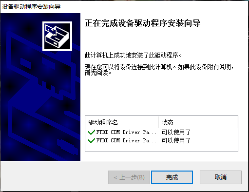

1.2.安装thead/flash_tools/driver/c910_serial_driver/CDM212364_Setup目录下的CDM212364_Setup.exe工具。

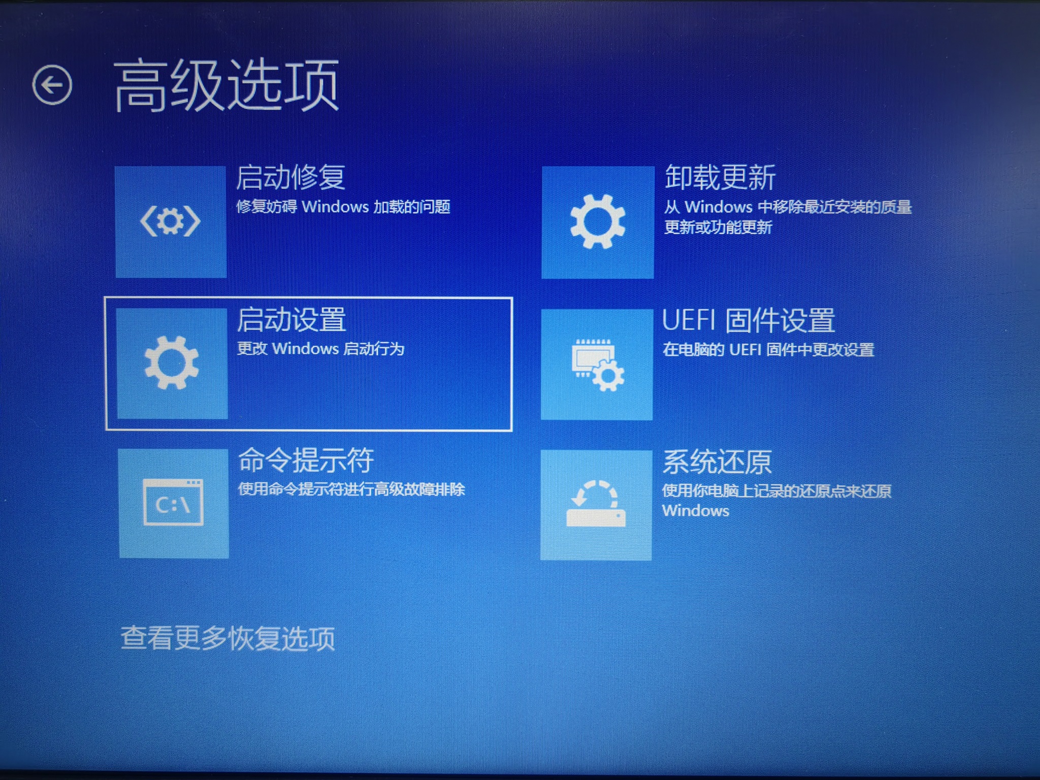

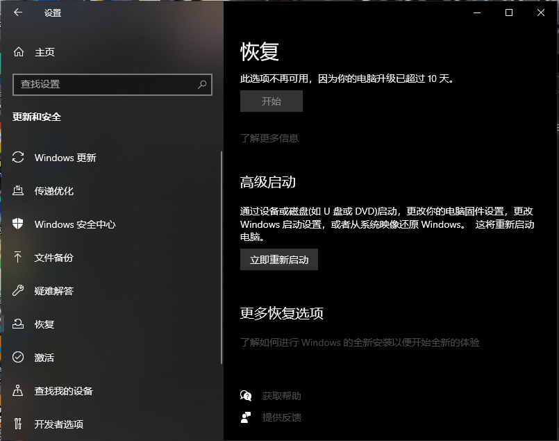

1.3.点击Windows10的“设置”,点击“更新和安全”,点击“恢复”,点击”重新启动“。
1.4.重启完成后,点击“疑难解答”,点击“高级选项”,点击“启动设置”,点击“重启”。
1.5.重启完成后,输入“7”,点击“禁用驱动程序强制签名”。

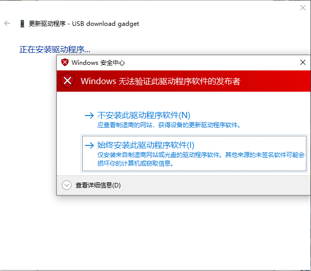

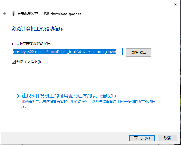

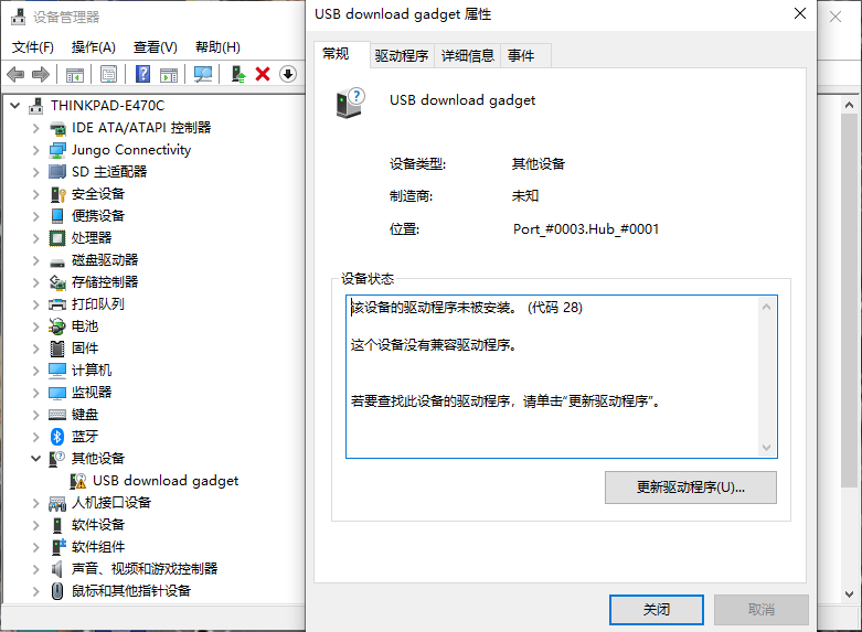

1.6.重启完成后,USB驱动安装成功。2.FastBOOT驱动安装2.1.将润开鸿HH-SCDAYU800A开发板通过USB Type-C接入终端后,按住BOOT不松,再按RESET键,先松开RESET键,再松开BOOT键。2.2.打开“设备管理器”,右键“USB download gadget”设备安装驱动,点击“更新驱动程序”。
2.3.点击“浏览计算机以查找驱动程序”,选择thead/flash_tools/driver/fastboot_driver/usb_driver-fullmask目录,点击“下一步”。
2.4.点击“始终安装此驱动程序软件”,驱动完成安装后点击关闭。

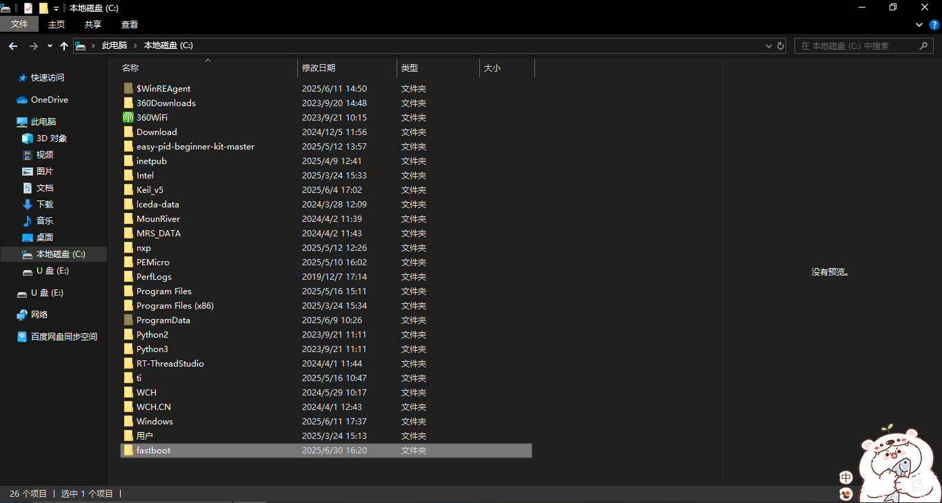

2.5.将thead/flash_tools/fastboot目录拷贝到C盘。

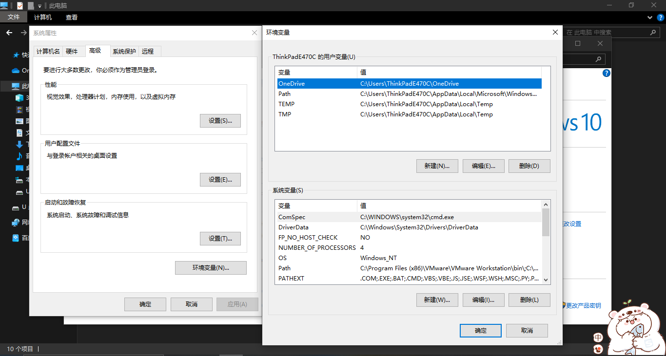

2.6.在“此电脑”空白处右键,点击“属性”。
2.7.点击“高级系统设置”,点击“环境变量”。

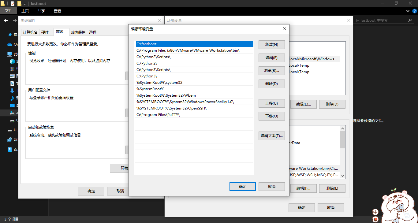

2.8.点击“Path”,点击“点击编辑”。2.9.点击“新建”,填写fastboot目录路径,点击“确定”。

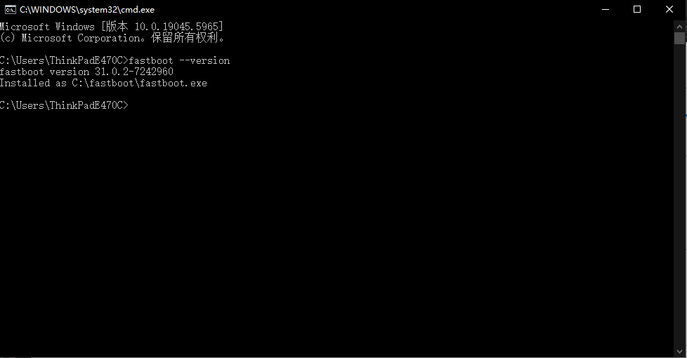

2.10.打开CMD,输入“fastboot --version”,打印下述信息,即为安装成功。

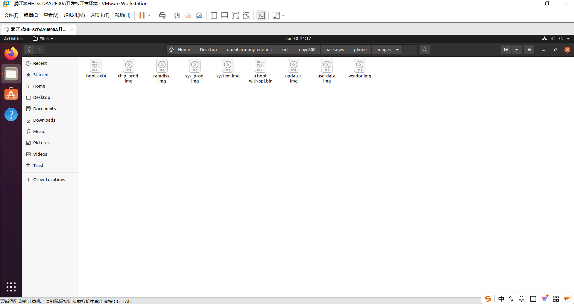

3.润开鸿HH-SCDAYU800A开发板固件烧录3.1.将out/dayu800/packages/phone/images目录下编译成功的鸿蒙代码拷贝到flash_image/images。

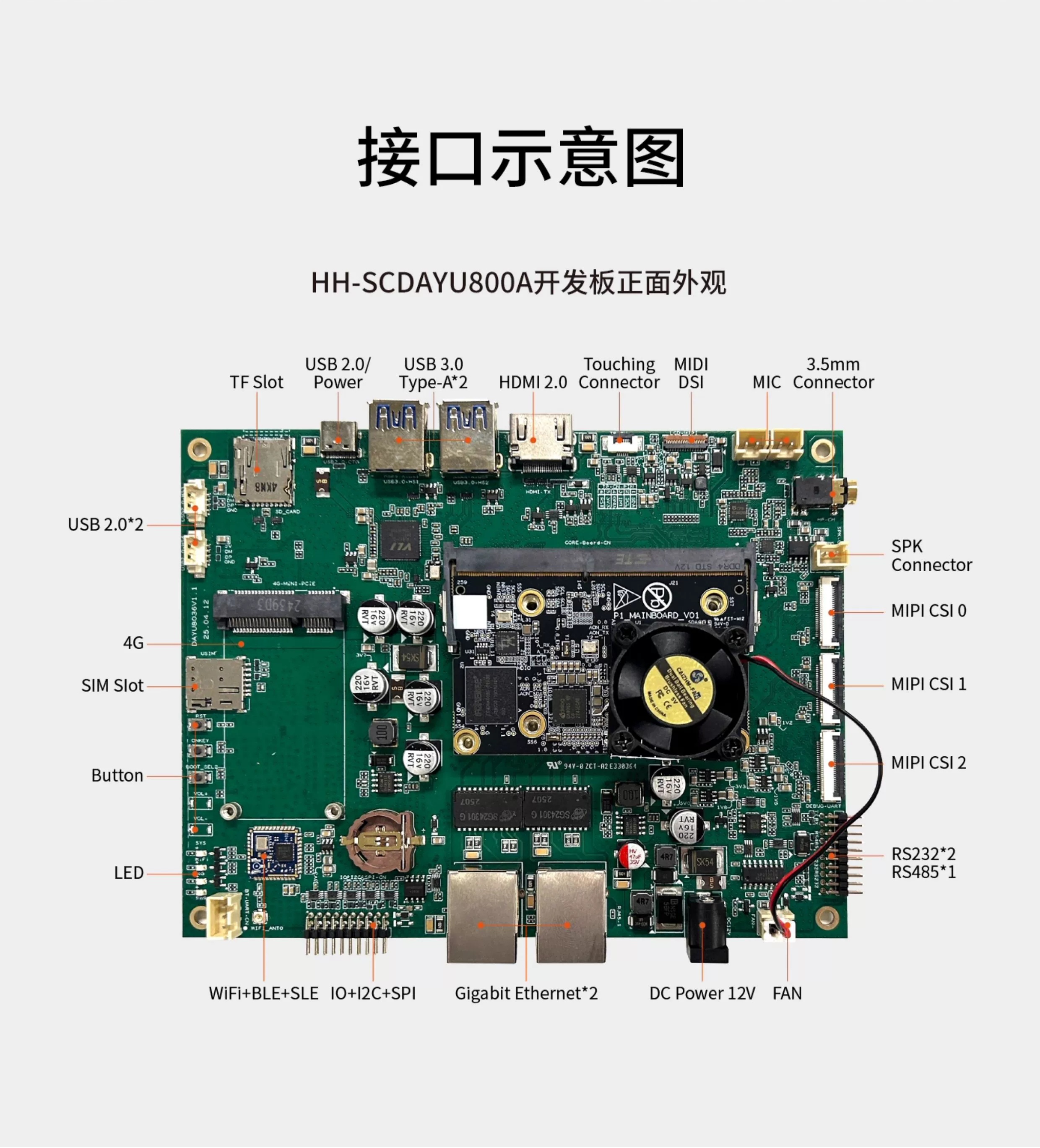

3.2.将串口线和USB线连接至终端,串口线左边第二排为GND,左边第五排上面为RX,下面为TX。
RS2322+RS451引脚(上图右侧引脚)
