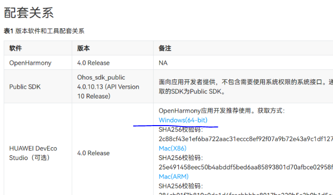

润开鸿HH-SCDAYU800A开发板目前只支持4.1版本DevEco Studio
https://docs.openharmony.cn/pages/v4.1/zh-cn/release-notes/OpenHarmony-v4.1-release.md/#%E9%85%8D%E5%A5%97%E5%85%B3%E7%B3%BB

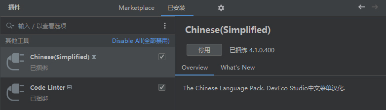

安装DevEco Studio IDE 4.1 Release重新起动。
点击“File”选择“Settings “进入设置
点击Plugins,输入搜索内容:chinese。
点击Chinese(Simplified)右侧的方框。
点击Enable(点击后变成Disable)。
点击Apply。安装中文插件

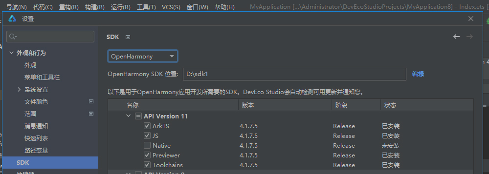

点击“File”选择“Settings”,在“SDK”选项中选择“OpenHarmony”。
选中“API Verion 11”,并选择对应4.1.7.5版本的“ArkTS”、“JS”、“Previewer”及“Toolchains”选项,点击“OK”。
安装需要部分。

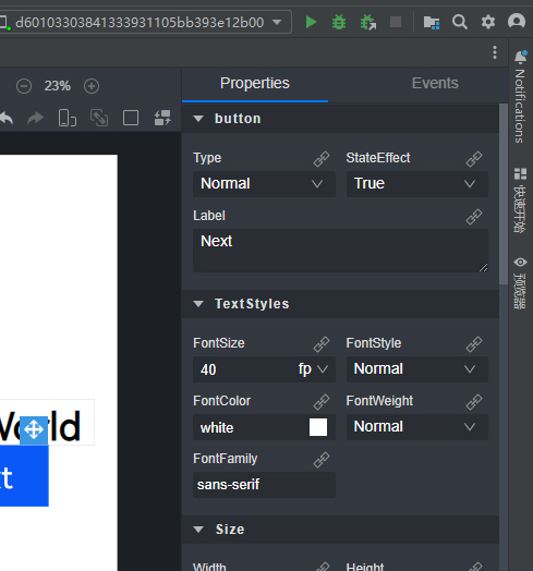

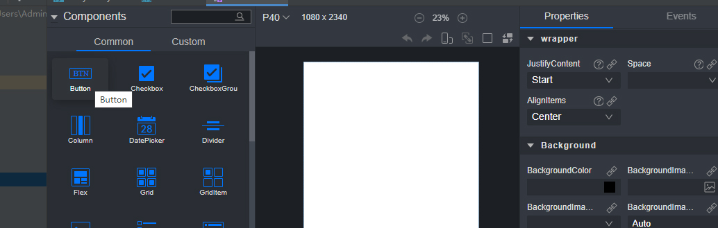

- 添加按钮。
选中Components中的Button组件,将其拖至Text组件下面。点击右侧属性样式栏中的属性图标
(Properties),设置Button组件的Value属性为“Next”,点击右侧属性样式栏中的样式图标!
(Feature),设置组件的FontSize样式为40px,使得其文字放大;再选中画布上的Button组件,拖动放大。

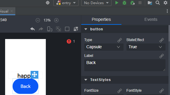

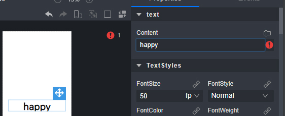

- 更改第二个页面文本内容为“happy”
- 选中Components中的Button组件,将其拖至Text组件下面。点击右侧属性样式栏中的属性图标!,设置Button组件的Value属性为“Back”,点击右侧属性样式栏中的样式图标,设置组件的FontSize样式为40px,使得其文字放大;再选中画布上的Button组件,拖动放大。

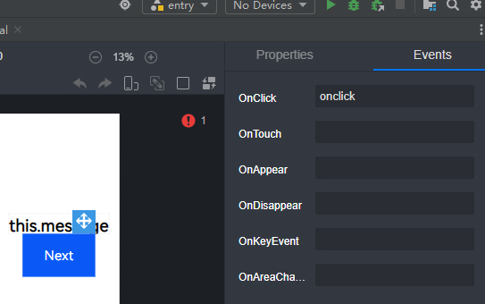

- 在第一个页面中,跳转按钮绑定onclick方法,点击按钮时跳转到第二页。需同时处理js文件及visual文件。* []()[]()“ index.ets ”示例如下:```
ort router from '@ohos.router';export default { data: { title: "Hello World" }, onInit() { }, onclick() { router.push({ url: 'pages/second/second', // 指定要跳转的页面 }) }}struct Index { @State message: string = 'Hello World' /** * In low-code mode, do not add anything to the build function, as it will be * overwritten by the content generated by the .visual file in the build phase. */ build() { }}```
index.visual ”: 打开index.visual,选中画布上的Button组件。点击右侧属性样式栏中的事件图标
(Events),鼠标点击Click事件的输入框,选择“onclick”,如下所示:

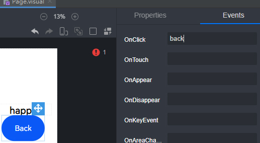

第二个页面返回到第一个页面。和第一类似
pages.ets
@Entry
@Component
import router from '@ohos.router';
export default {
data: {
onInit() {
back() {
router.back();
struct Page {
build() {
pages.visual ”:
