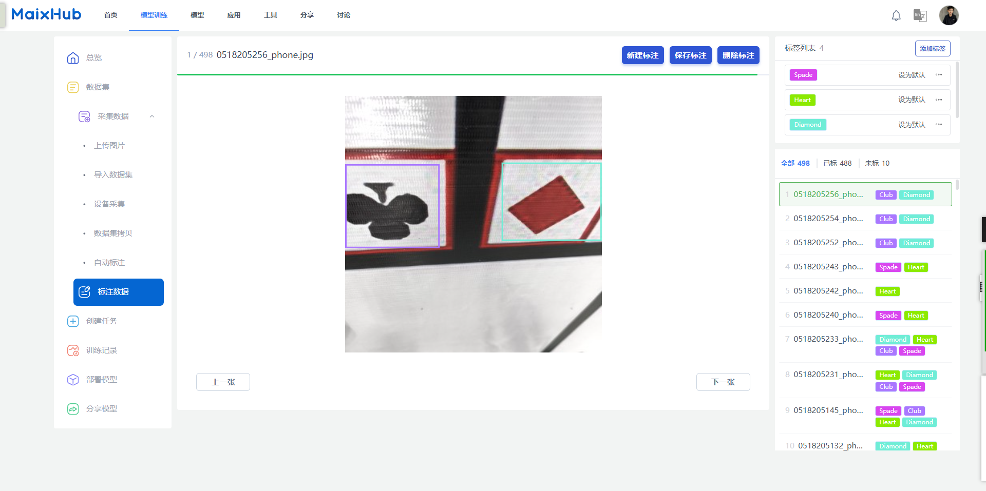

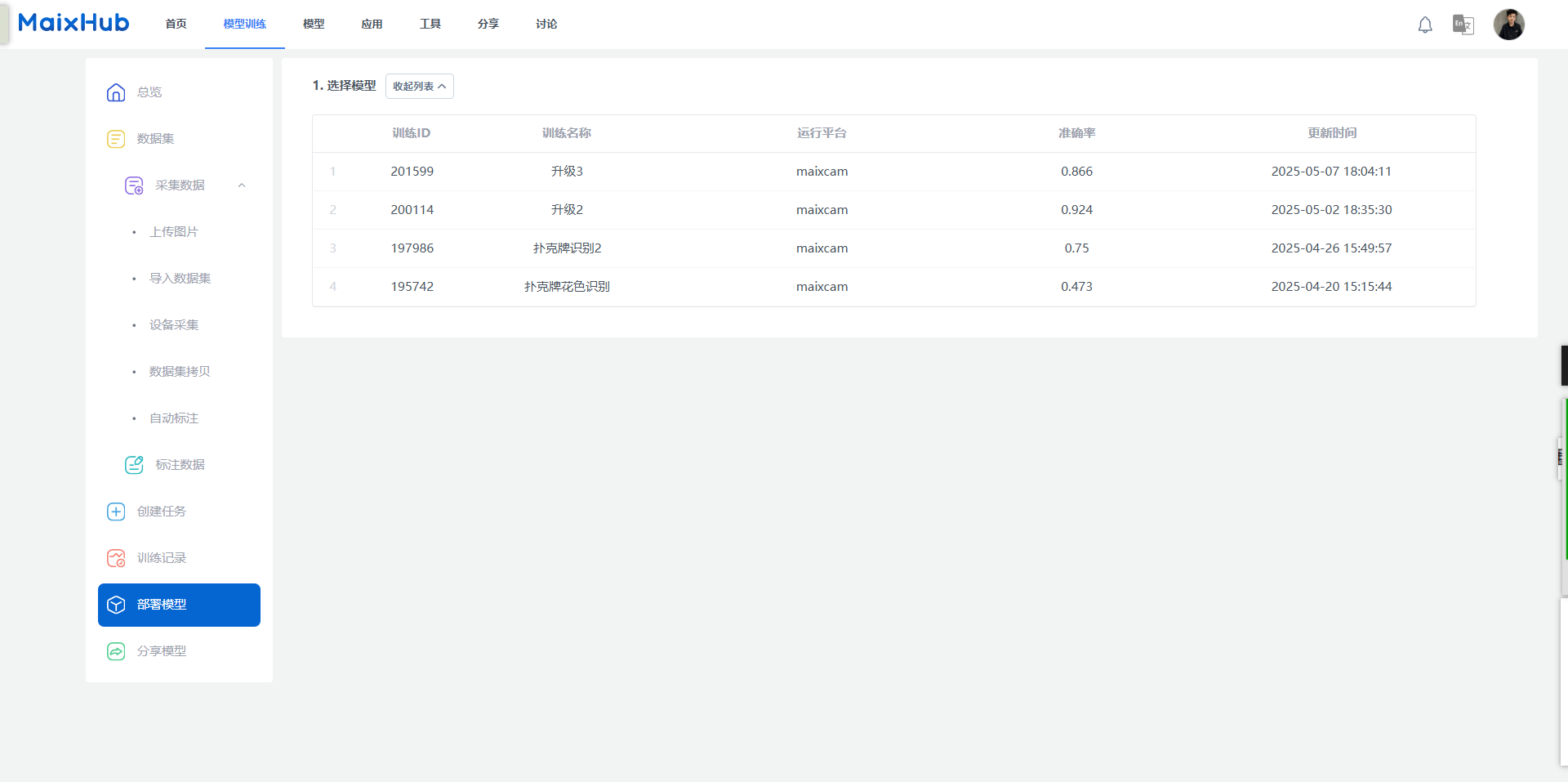

Sipeed矽速科技拥有自研搭建的MaixHub平台,可以快速简单的完成yolo训练。
下面我将展示训练集拍摄标注和训练的相关图片
数据集有直接上传和拍摄2种方式
数据集的标注也有2种方式,分别为手动标注和自动标注2种,如果你拍摄的数据集不是静态或者变化幅度较大,我的建议是不要使用自动标注,会产生很大的误差。

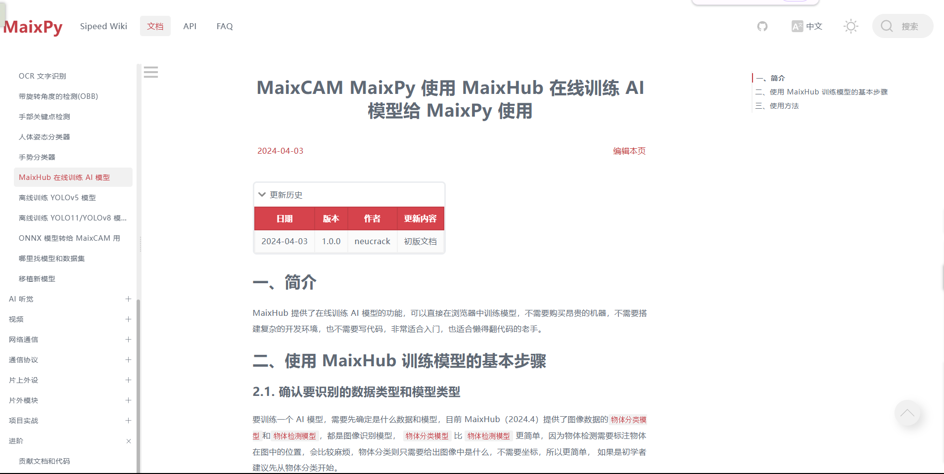

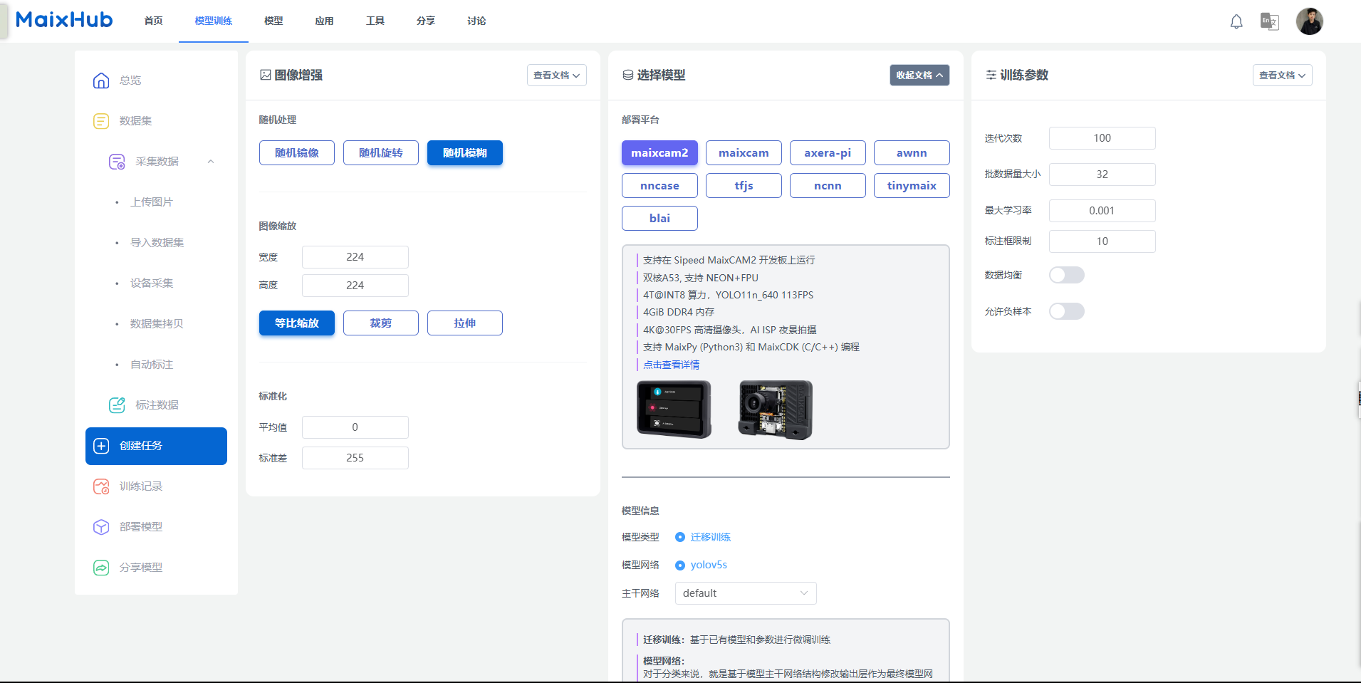

数据集的训练界面操作简单明了,我认为非常适合新手的学习,如果还有什么不懂的,见官方手册,有具体的操作流程和介绍,链接如下: https://wiki.sipeed.com/maixpy/doc/zh/vision/maixhub_train.html
我认为在线训练为数不多的缺点就是当训练 人数过多时 ,训练需要排队,从而导致 训练时长的增加 。 优点就是方便快捷简单易用 。

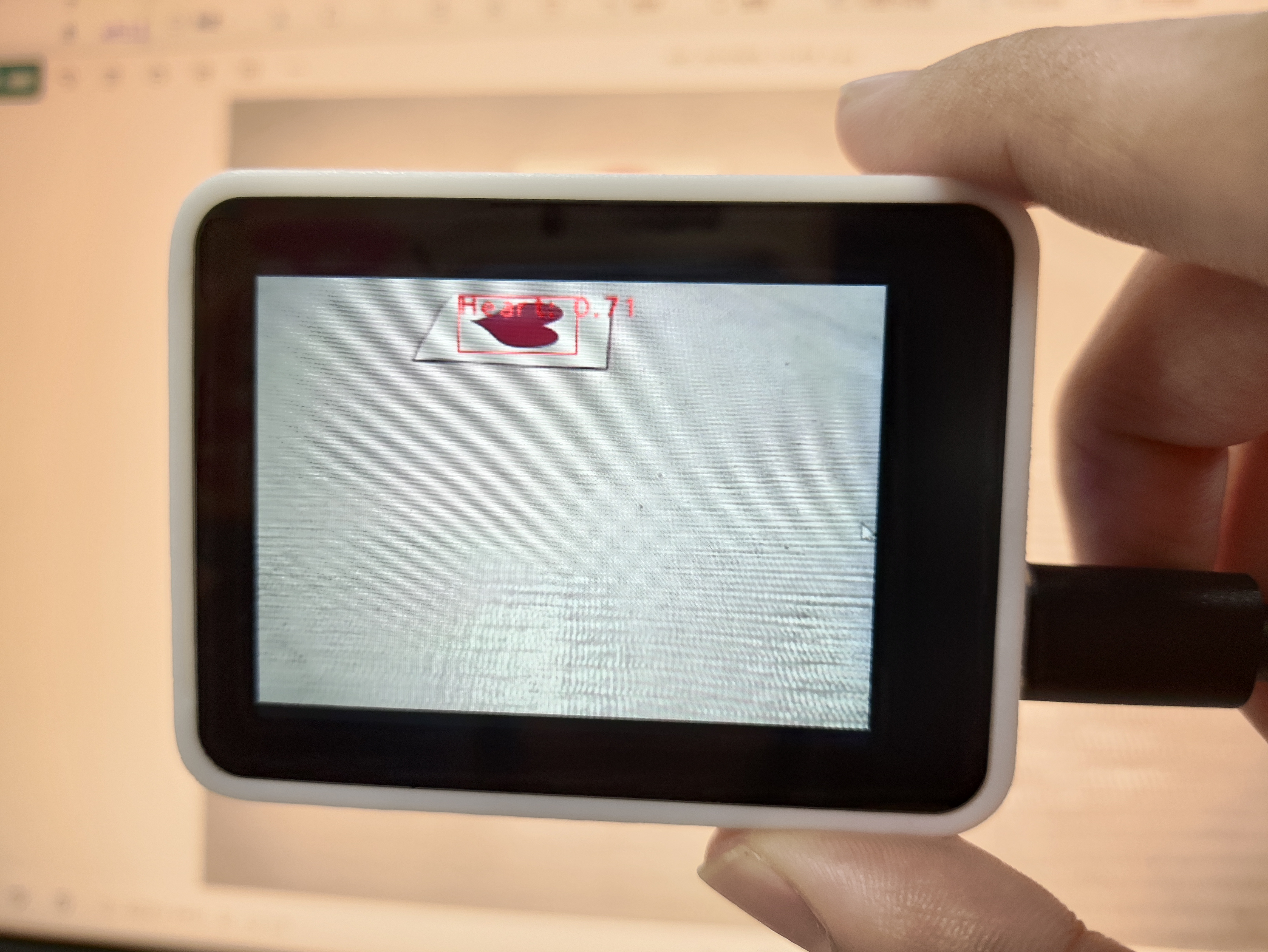

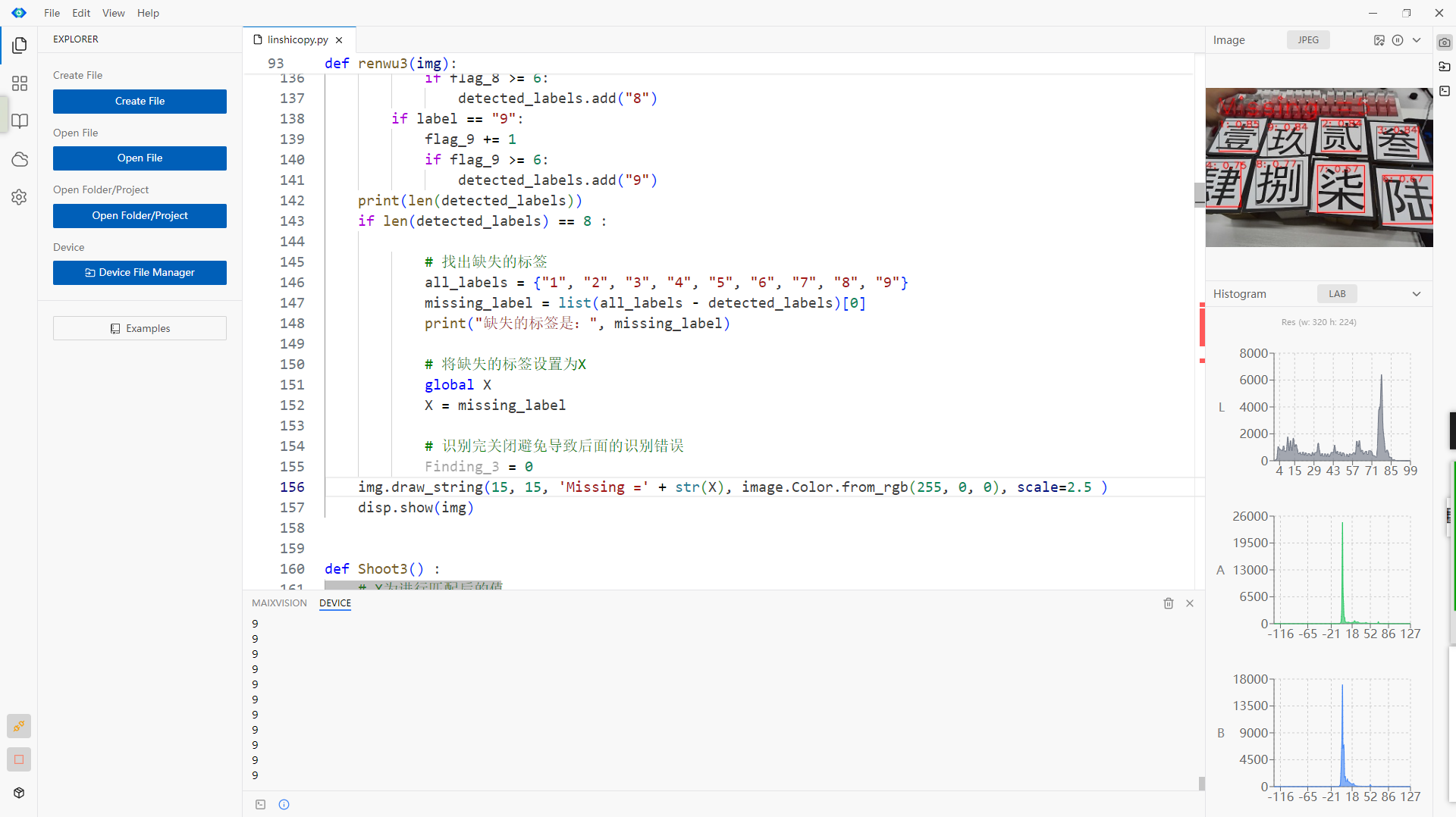

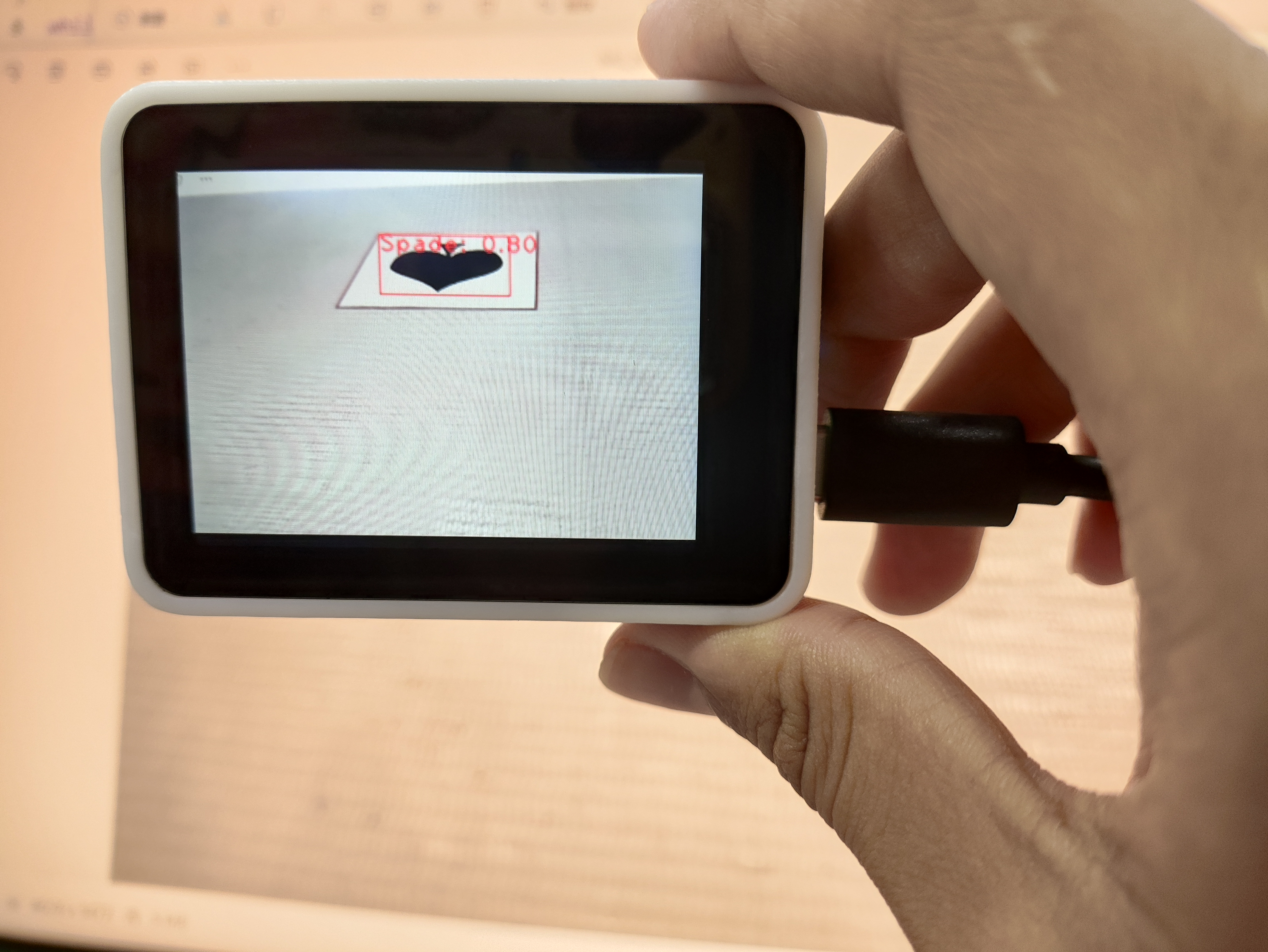

这是对于本题的训练展示,另外我还将展示一个我最近训练的查找数字的模型
前提条件是我拥有9个分别是汉字1-9的物块牌,从中任意拿走一个,通过对剩余物块牌的识别,可以快速的得到被拿走的物块牌并进行屏幕显示。
相关演示见顶部和底部视频

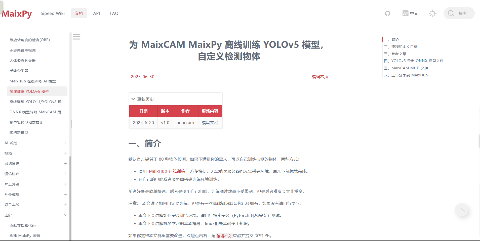

3.离线训练平台搭建和docker容器搭建
官方对此有较详细的教程https://wiki.sipeed.com/maixpy/doc/zh/vision/customize_model_yolov5.html
如果对此还是有疑问,我推荐大家可以去CSDN上看这篇训练文章https://blog.csdn.net/m0_75041317/article/details/142930573 实测好用

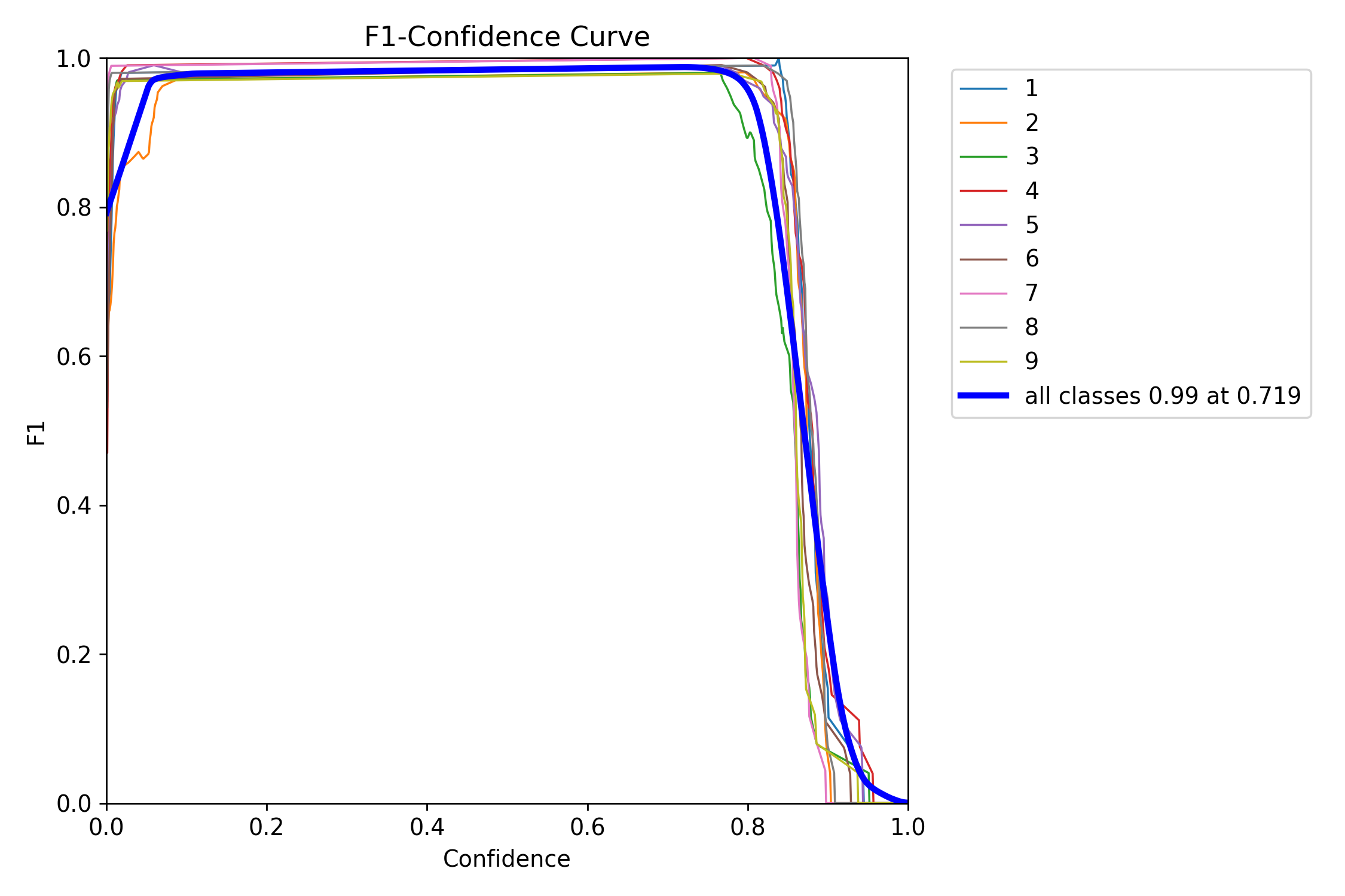

4.YOLO训练的精度
这张图片是我通过在线训练平台使用yolov5训练得出的模型精度,可以明显的看出训练出的 模型精度最高有0.924 ,是一个非常高的结果。( 图中训练出的0.473模型精度是由于训练集太少导致的 )。
这张图是我离线训练的结果,我认为训练出来的模型精度主要还是跟训练集的质量和标注有关,只要在这几方面做好,训练出来的模型精度肯定不会低(实测多次)。
