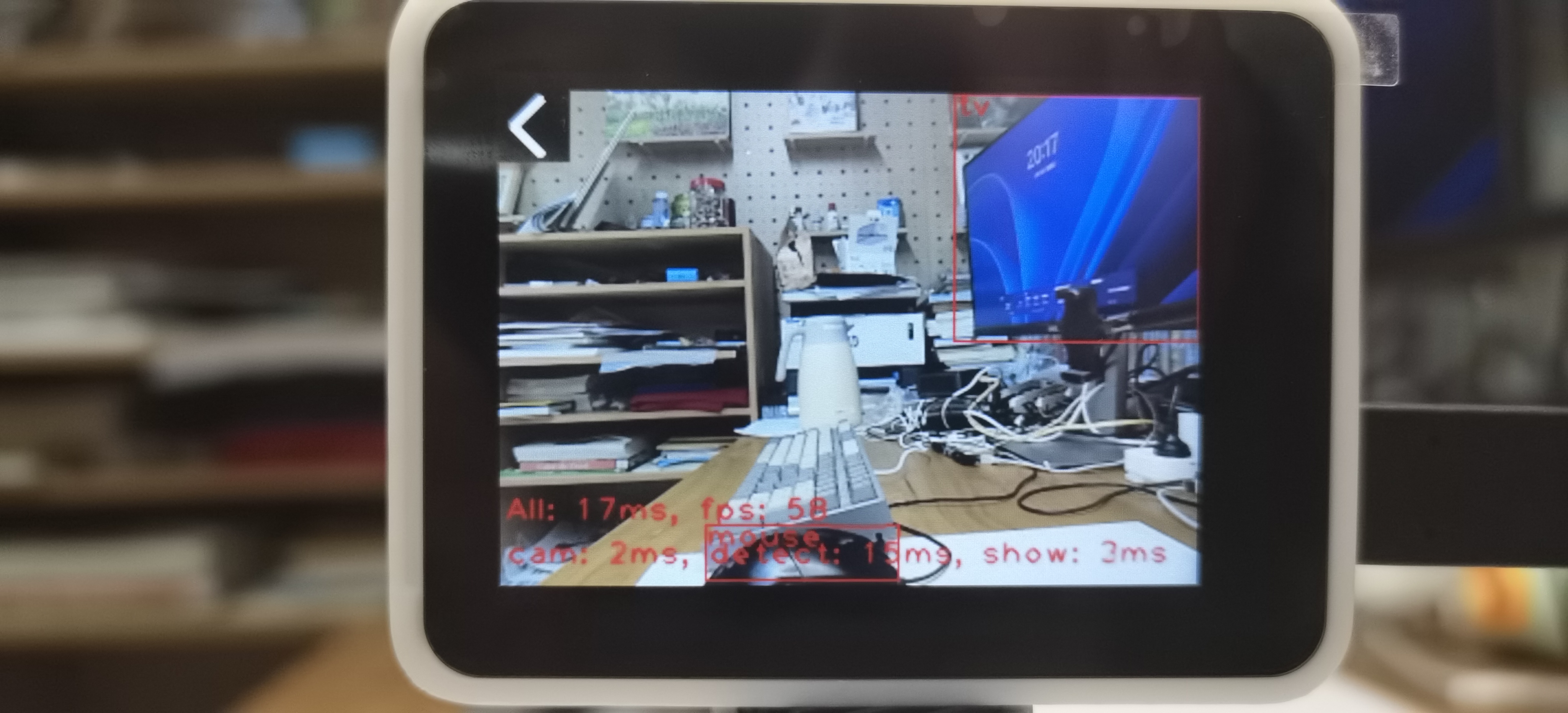

5.1. AI 功能评测

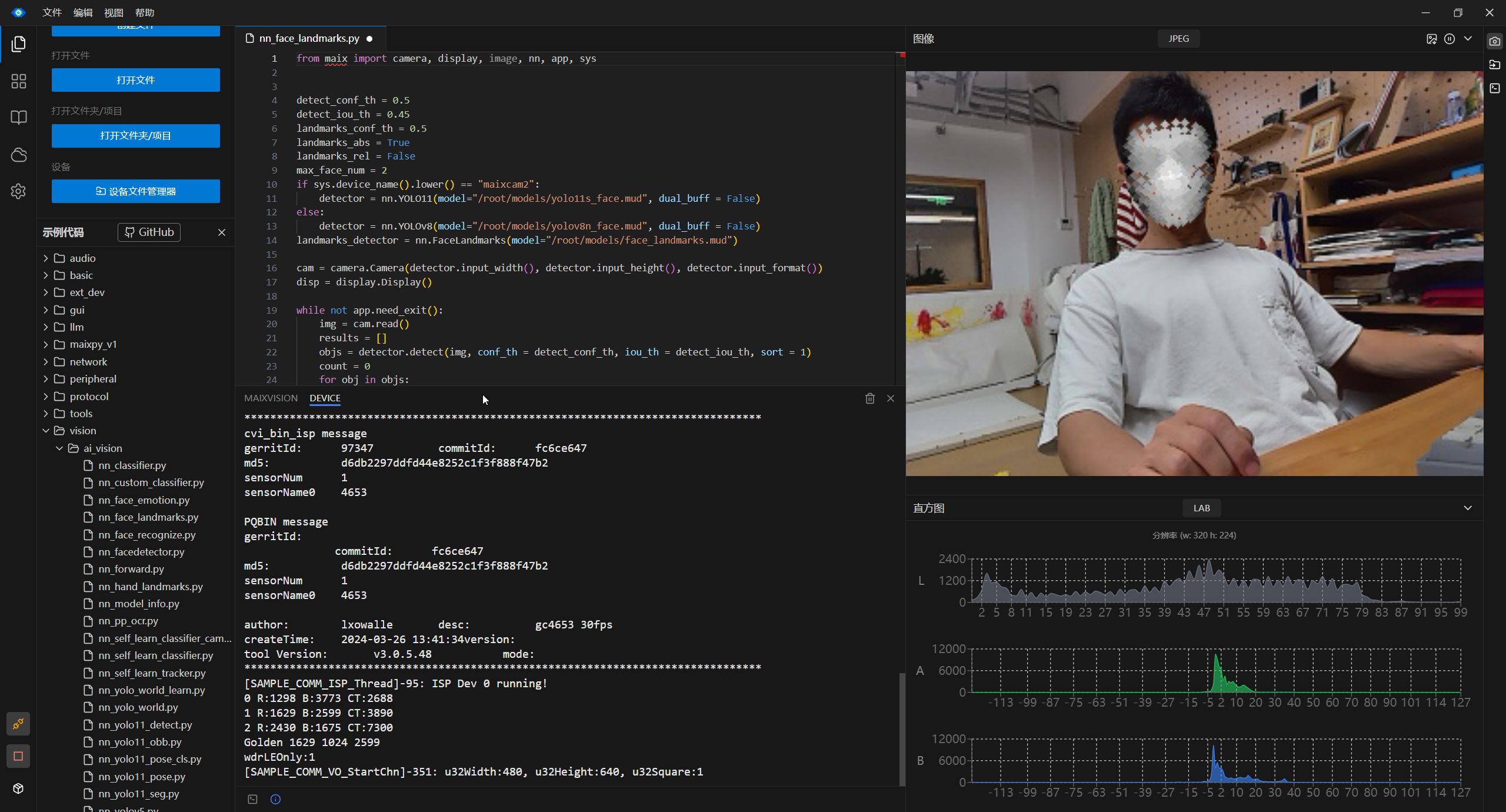

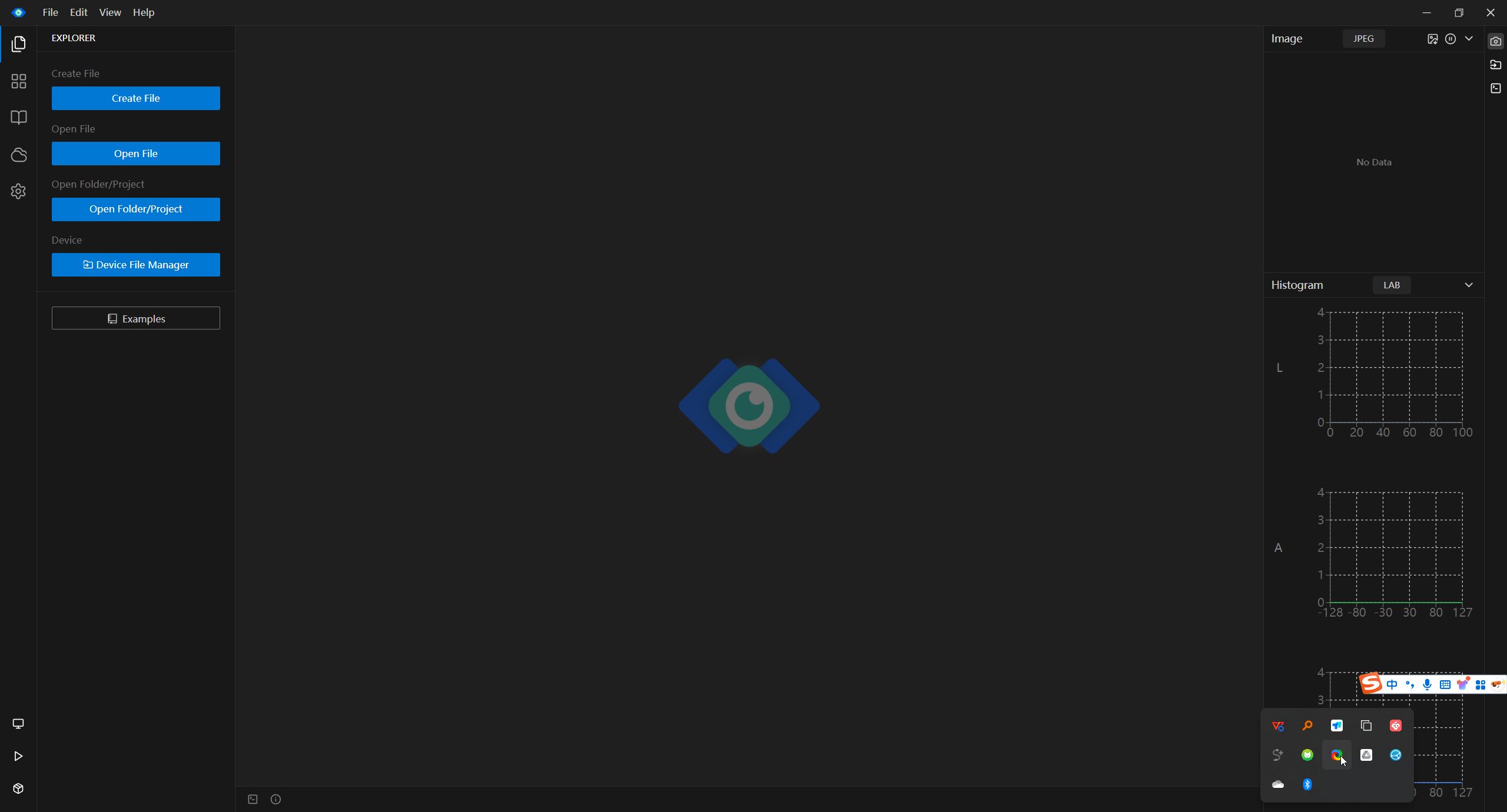

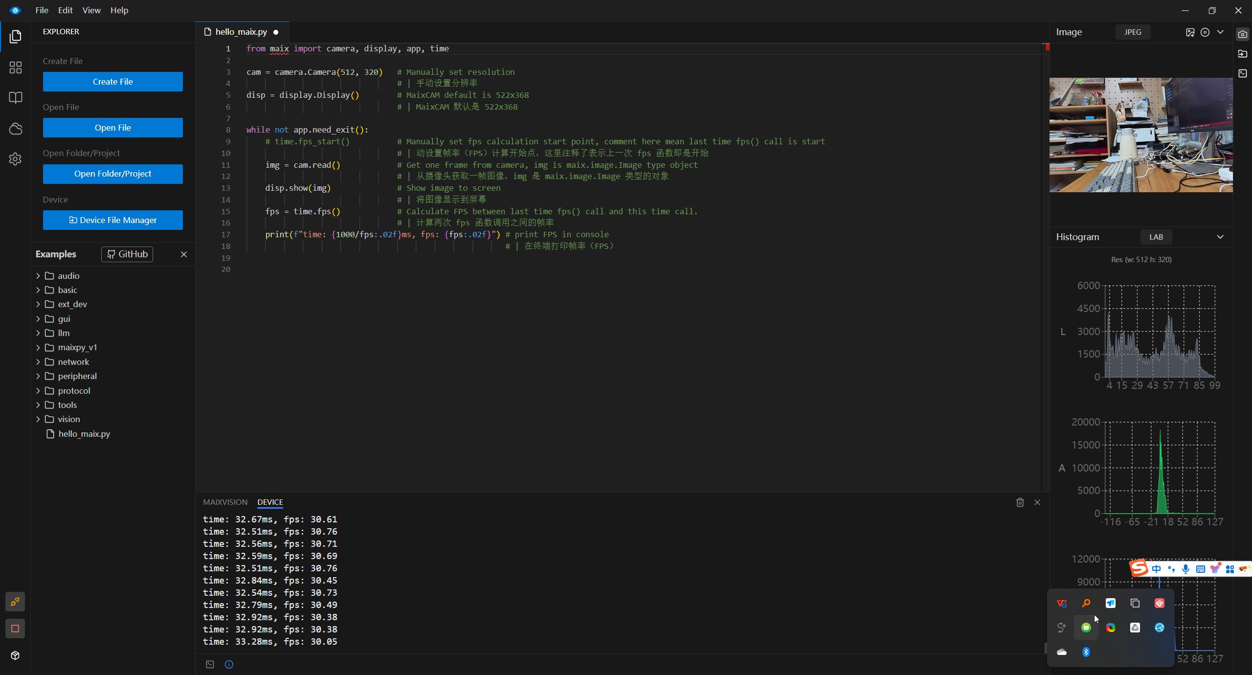

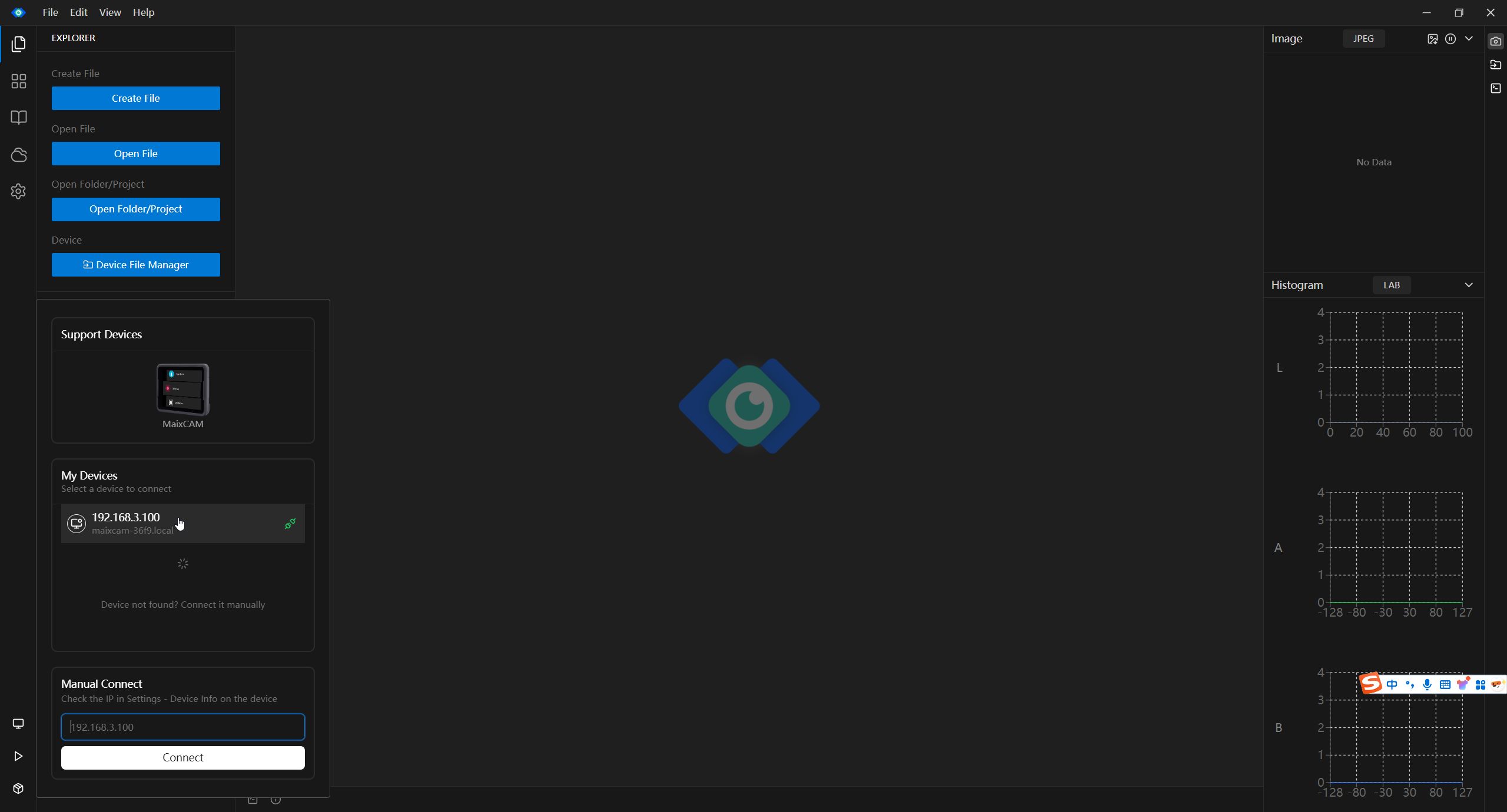

使用MaixVision IDE作为核心测试工具,步骤如下:

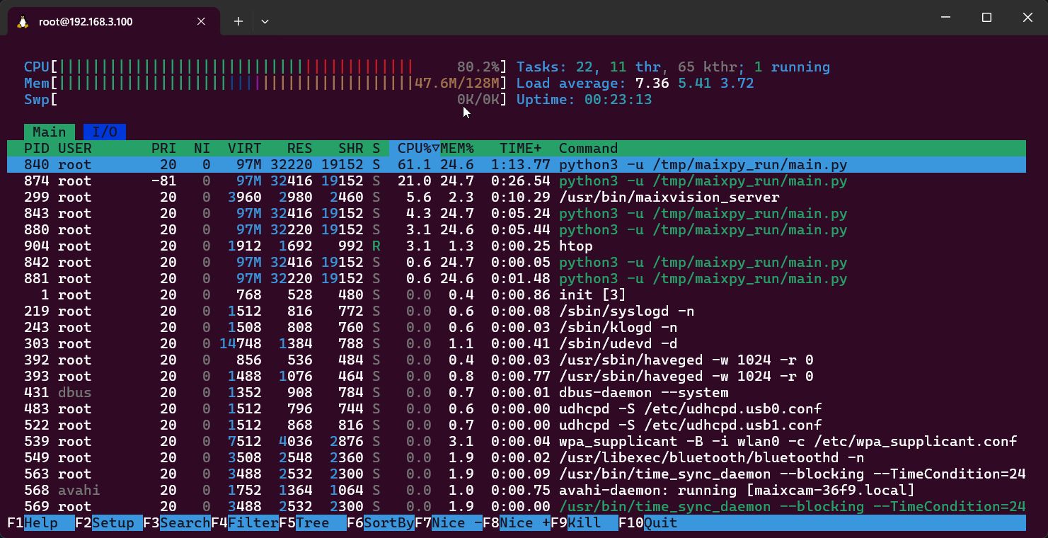

AI 性能分析:
结合NPU 的优秀性能CPU/内存的占用均不高。
