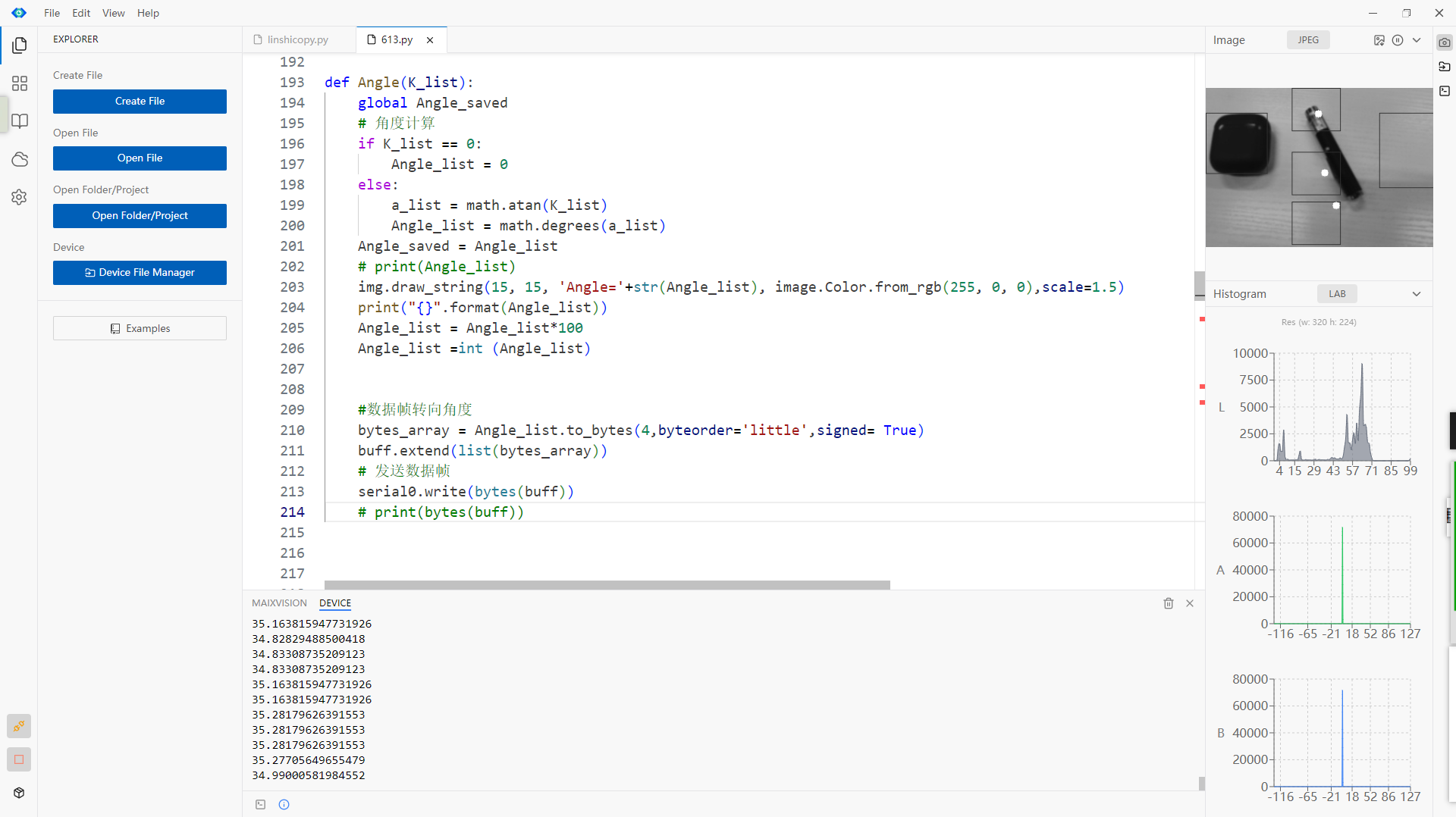

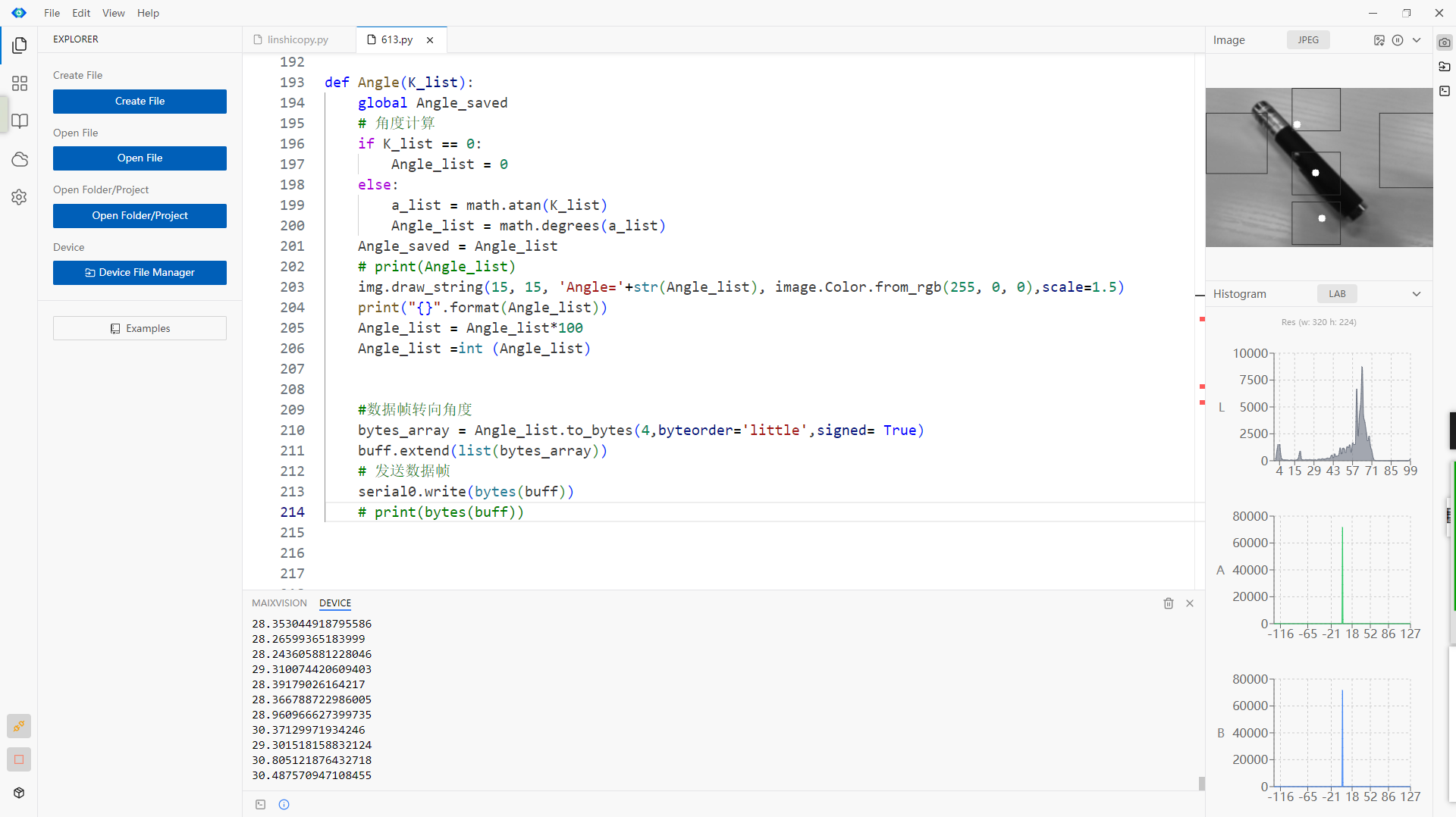

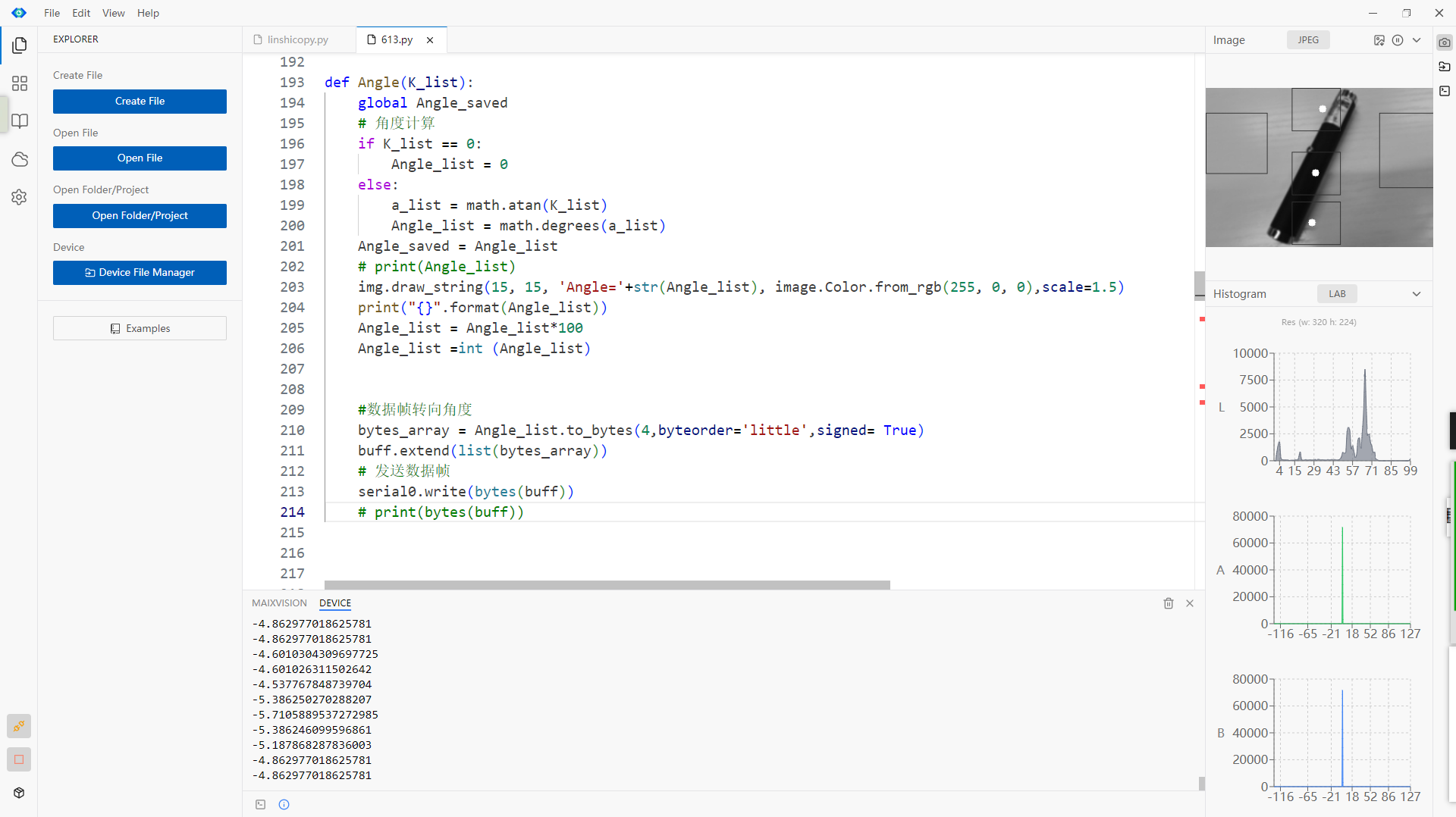

2.转化和计算部分
即将视觉得到的数据转化为小车需要的角度
def Angle(K_list):
global Angle_saved
if K_list == 0:
Angle_list = 0
else:
a_list = math.atan(K_list)
Angle_list = math.degrees(a_list)
Angle_saved = Angle_list
img.draw_string(15, 15, 'Angle='+str(Angle_list), image.Color.from_rgb(255, 0, 0),scale=1.5)
print("{}".format(Angle_list))
Angle_list = Angle_list*100
Angle_list =int (Angle_list)
实现效果如图,分别对应上述所说的普通情况和大角度S弯
