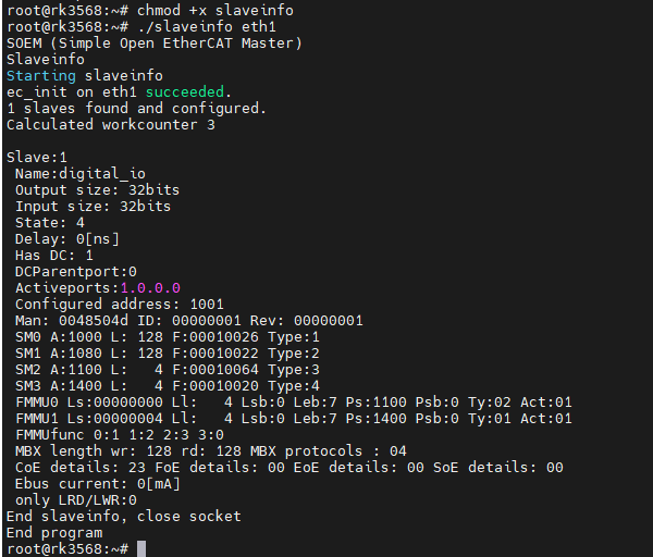

EtherCAT主站的实现方案主要有EtherCAT IGH和SOEM,其中SOEM主站适合入门EtherCAT应用学习,便于开发。
1.1 编译SOEM
SOEM(Simple Opensource EtherCAT Master)协议栈是很便于使用的开源EtherCAT Master主站协议栈。下载SOEM源码。
解压下载的SOEM源代码,以下为查看挂载在网口的EtherCAT从站信息的代码。

接下来对SOEM源码进行编译。配置buildroot工具链的环境变量,依次执行下列指令,完成SOEM代码的编译。
source $HZHY_RK3568_KITS
cd SOEM
mkdir -p build
cd build
cmake ..
make
1.2 运行示例程序
将编译出的可执行文件发送的开发板,运行./slaveinfo eth1可以查看连接的EtherCAT从站的信息如下
