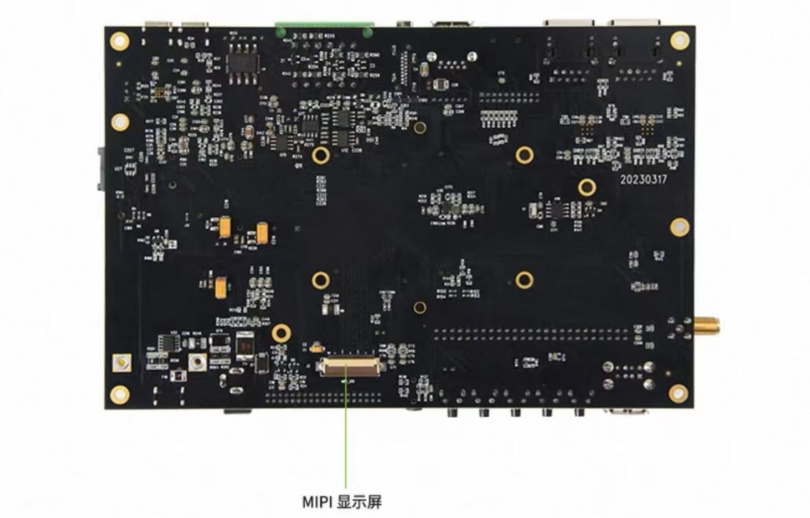

今天收到了合纵恒跃 HZ-RK3568 开发板,先上图一睹为快。

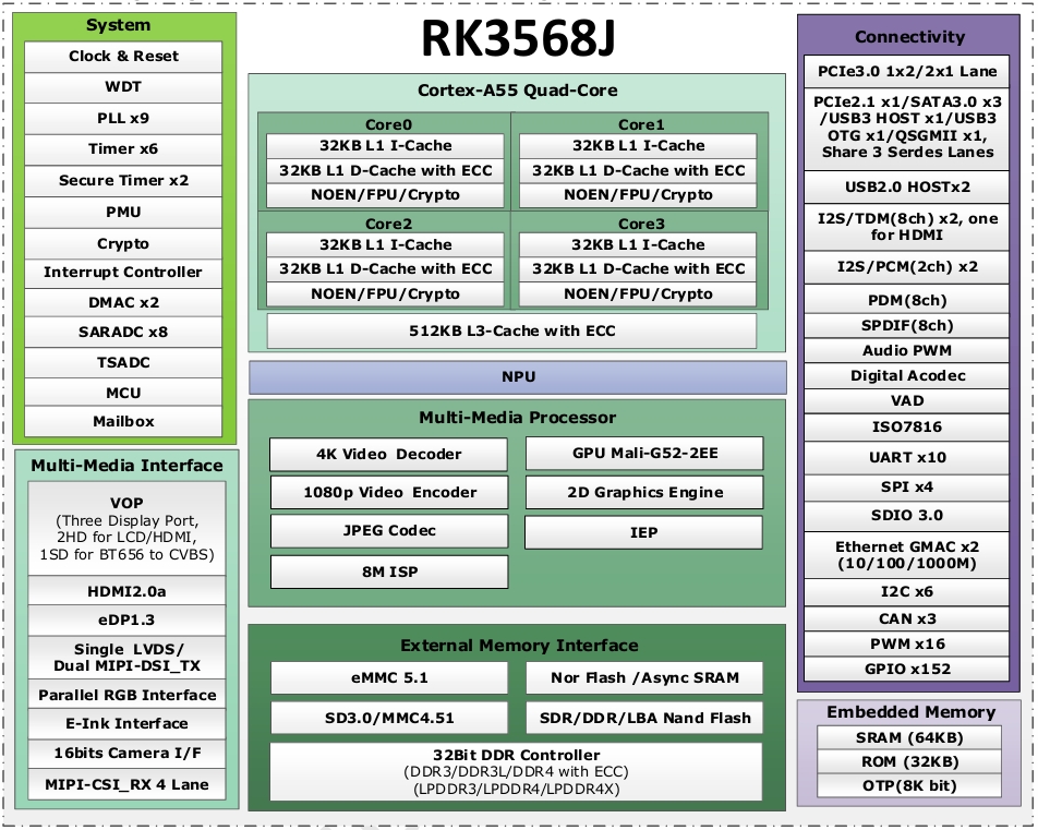

这款开发板搭载瑞芯微 RK3568J 工业级处理器,拥有四核 ARM Cortex-A55 CPU

此外还支持多种外设接口,如下:

板载 CP2102 USB 转串口芯片,2xRTL8211F 千兆网卡phy,AP6256 无线网卡,CH224K PD Sink 电源,PCF8563 实时时钟,TF 卡槽,2xRS485,2xCAN,MIC,Key 等,具体如下:

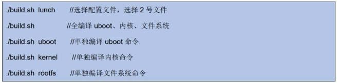

编译方法如下:
/build.sh 编译成功后,将在 IMAGE 文件夹下生成新的编译工程文件夹,目录命名的结尾部分为编译的时间,找到对应目录其中的镜像文件进行烧录。
update.img 为打包好的完整镜像,其它文件为分步烧写使用。
编译耗时较长,可以使用 -j 命令调用多核编译加快进度
可以使用 ./build.shcleanall 清除编译结果,重编耗时长,慎用!

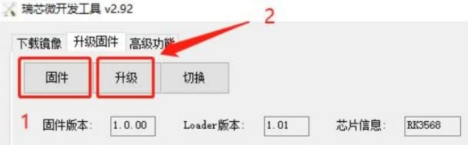

烧录板卡
1、连接开发板的usb(P7)到PC机(确保电源已关闭)

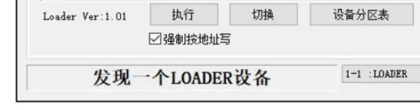

2、打开软件 RKDevTool。此时烧录软件界面显示“没有发现设备”
3、按住“V+/Recover”按钮K2
4、按下然后接通电源
5、在烧录软件界面显示由“没有发现设备”切换到“发现一个LOADER设备”
6、释放恢复按钮K2(V+/Recover)
7、如果没有显示则没有识别到设备,请再次检查线缆连接(P7接口)并重复上述操作

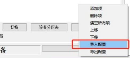

8、在任意处右键单击选择导入配置,将parameter.txt导入进去
9、然后在烧录软件界面勾选需要的复选框,并点击路径后面的空白框选择存储镜像的路径,最后点击“执行”开始烧录。烧录失败时可以尝试勾选“强制按地址写”
