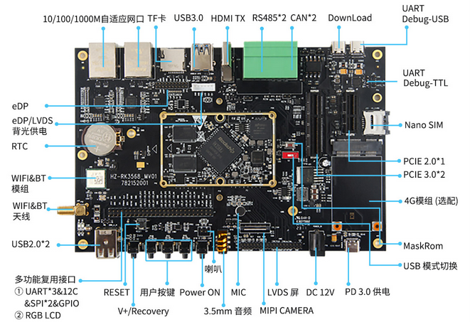

正面:
Figure ‑ HZ-RK3568开发板正面

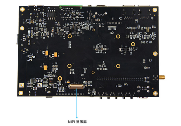

背面:
Figure ‑ HZ-RK3568开发板背面

HZ-RK3568开发板核心接口如下:
Table ‑ HZ-RK3568开发板核心接口
| 接口 |
描述 |
| 显示 |
HDMI |
| 2.0 |
分辨率可达1080p@120Hz或4096x2304@60Hz; |
| eDP |
支持eDP 1.3,分辨率可达2560x1600@60Hz; |
| LVDS |
单通道输出,分辨率可达1280x800; |
| MIPI-DSI1 |
单通道输出分辨率可达1920x1080@60Hz; |
| Camera |
MIPI-CSI。 |
| Audio |
1路双声道耳机输出;1路1.3W |
| D类功放输出;1路MIC输入。 |
| TF Card |
支持扩展存储和烧写操作系统。 |
| Ethernet |
2路10/100/1000Mbps自适应网口,RJ45引出。 |
| 4G/5G |
M.2 |
| Key-B,内含USB 3.0/2.0接口,可用于扩展4G/5G模组。已适配EM05-CE(4G,驱动兼容EC20)、RM500U-CN(5G)驱动。 |
| Wi-Fi&BT |
板载WIF1&BT模组,支持802.11a/b/g/n/ac,蓝牙5.0,最大传输速率433Mbps(80 MHz channel),天线接口为SMA端子。 注:实际传输速率受环境和天线性能因素; |
| USB 2.0 |
2路USB 2.0 Host,Type-A。 |
| USB 3.0 |
1路USB 3.0 Host,Type-A。 |
| USB 2.0 OTG |
与USB 3.0同组,可做从模式,用于烧写操作系统和Android ADB调试。 |
| PCIe 2.1 |
标准PCIe x1插座;此功能引脚可复用为SATA功能,通过修改软件。 |
| PCIe 3.0 |
标准PCIe x4插座;可通过软件配置为2路PCIe |
| x1。 |
| UART |
3.3V |
| TTL电平。通过2.54mm间距排针引出。 |
| CAN |
CAN-FD,最高速率5Mbps;带隔离与ESD防护。 |
| SPI |
3.3V |
| I2C |
3.3V |
| RTC |
板载CR2032电池,断电保持走时。 |
| 按键 |
8个:复位,开关机,OTG烧写,Maskrom,VOL+,VOL-,HOME,ESC。 |
| Debug |
板载USB转串口芯片,Type-C接口引出,方便笔记本电脑调试。 |
| 电源 |
DC 12V输入。 |
详细的功能参数以及接口请参看HZ-RK3568开发板的产品简介。

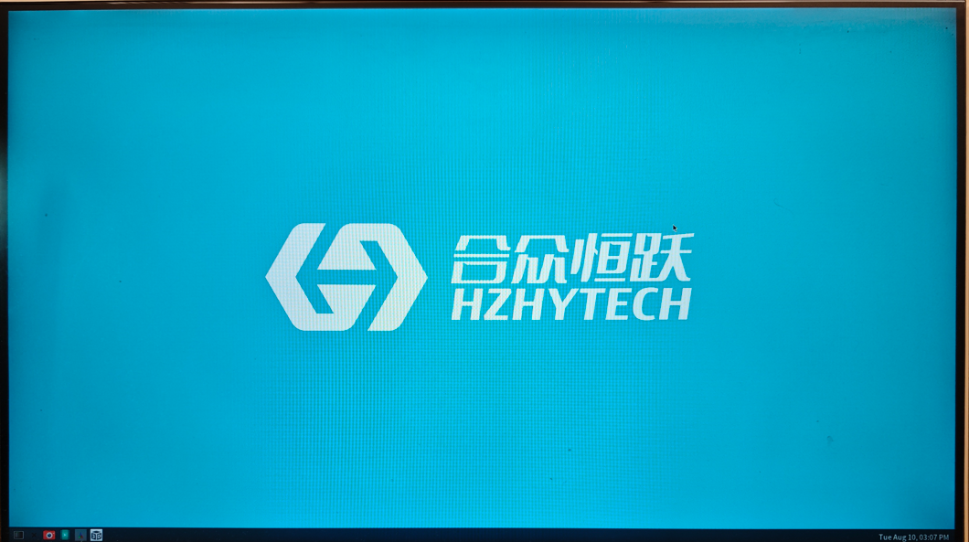

2.2.1 UI界面测试

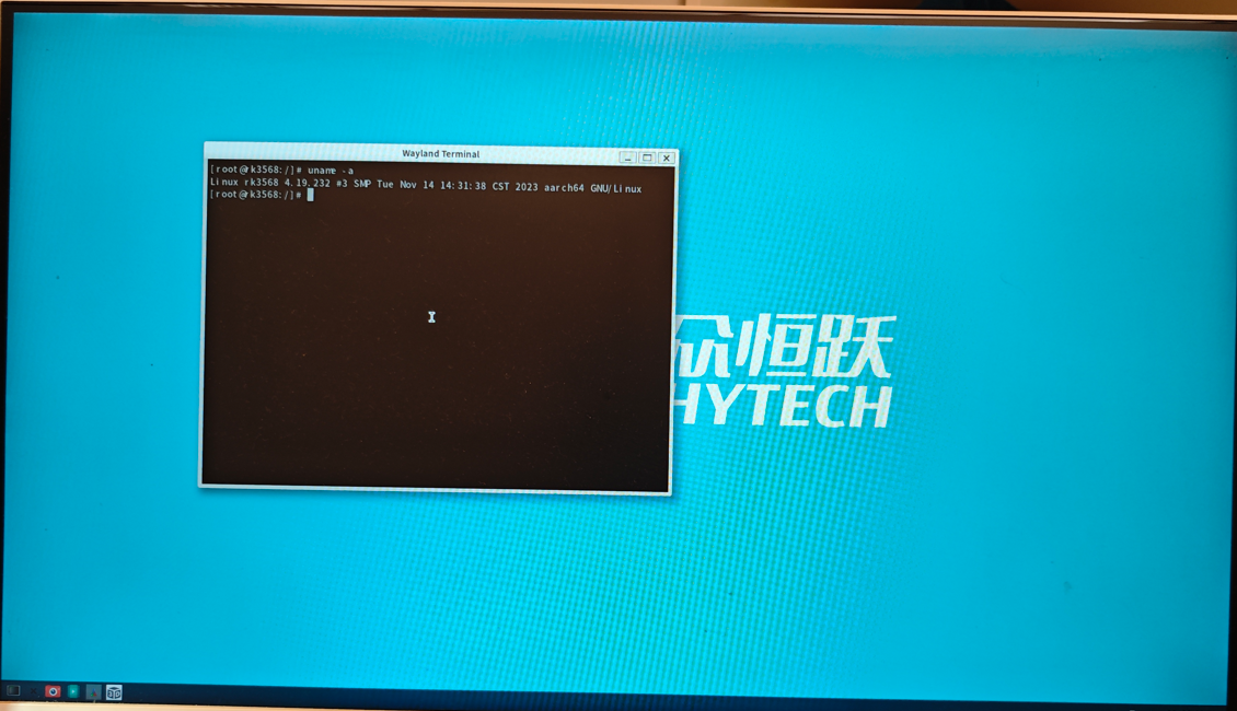

笔者这里使用的是HDMI的方式,连接设备后界面如下:
以上就是所有应用,使用鼠标就可打开相应功能界面,笔者不在赘述了。

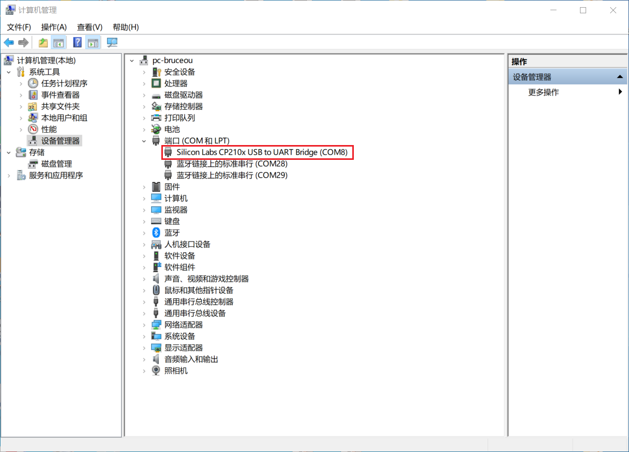

2.2.2 串口登录
将Type-C 的调试串口接到PC,如果串口驱动没有问题,在设备管理器可看到串口号。
值得注意的是,在使用串口登录前,先安装串口驱动,串口芯片是CP210x,笔者的电脑已经安装过了。
接下来就可使用终端工具登录系统,笔者这里使用的是Xshell,当然也可使用其他的工具,比如putty。

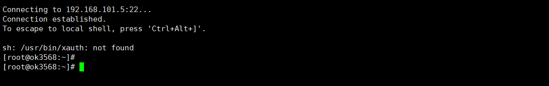

2.2.3 SSH登录

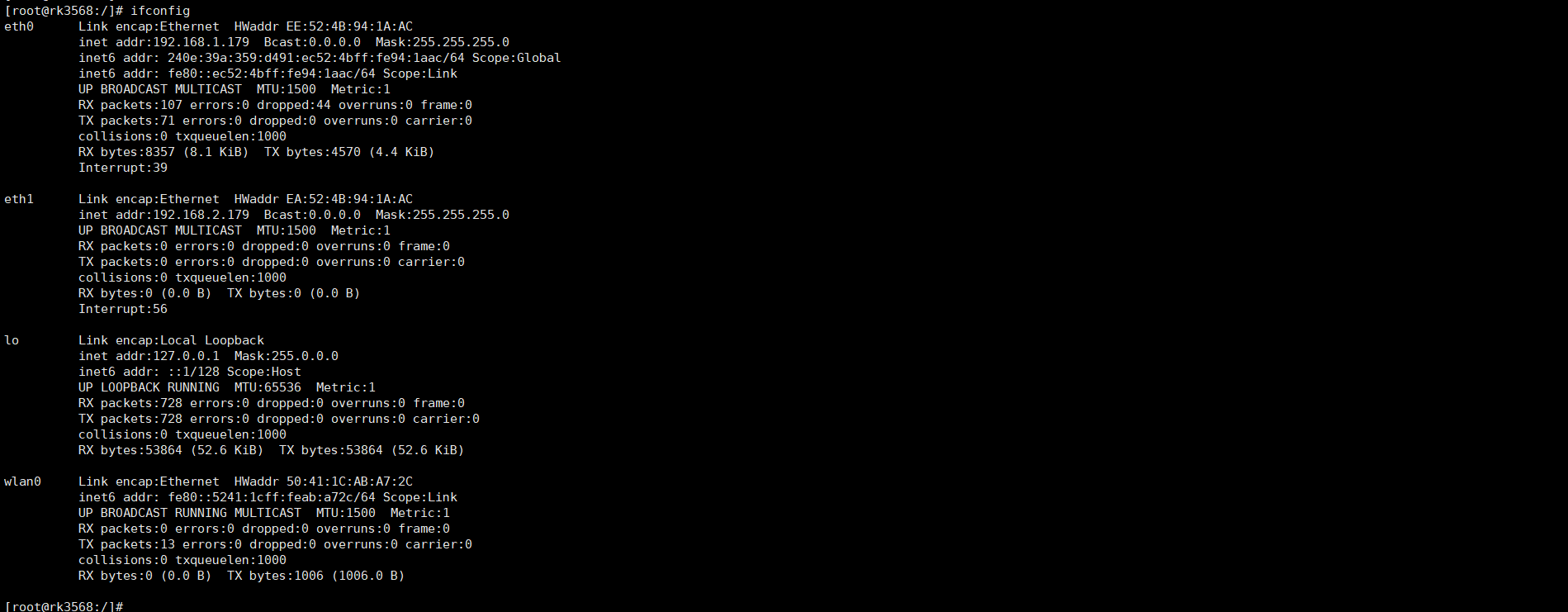

在使用之前,需要事先连接网络,笔者这里使用的是以太网,事先需要使用串口的登录,然后输入以下命令查看IP地址:
# ifconfig
也可修改网络 IP地址 ,使用以下命令:
# ifconfig eth0 192.168.101.5

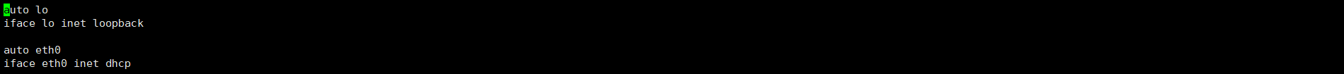

当然啦,如果已经将以太网配置成DHCP模式,那么在只要插上网线就会得到一个IP地址。修改/etc/network/interfaces文件即可,修改内容如下:
笔者这里使用的是eht0,还可使用eth1。
然后就可使用ifconfig查看IP。
接下来就可使用SSH登录系统了,还是可以使用Xshell等工具,当然也可在Ubuntu系统中使用SSH登录。

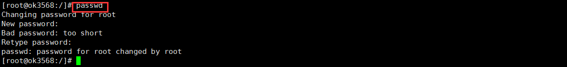

值得注意的是,登录用户和密码默认都是root,如果忘记密码可以通过串口登录进系统,使用passwd修改。
成功登录打印信息如下:

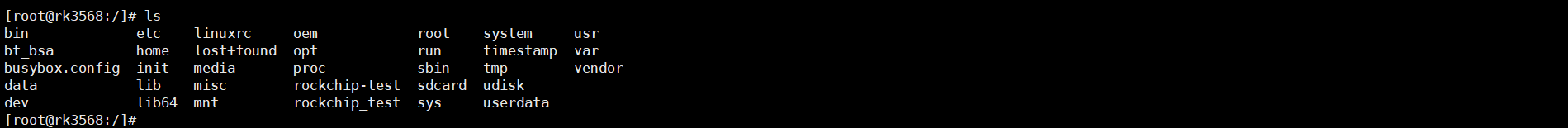

2.3 测试
2.3.1 系统信息
1.硬件检测
# dmesg #检测硬件的boot启动信息,也就是系统启动的log信息。

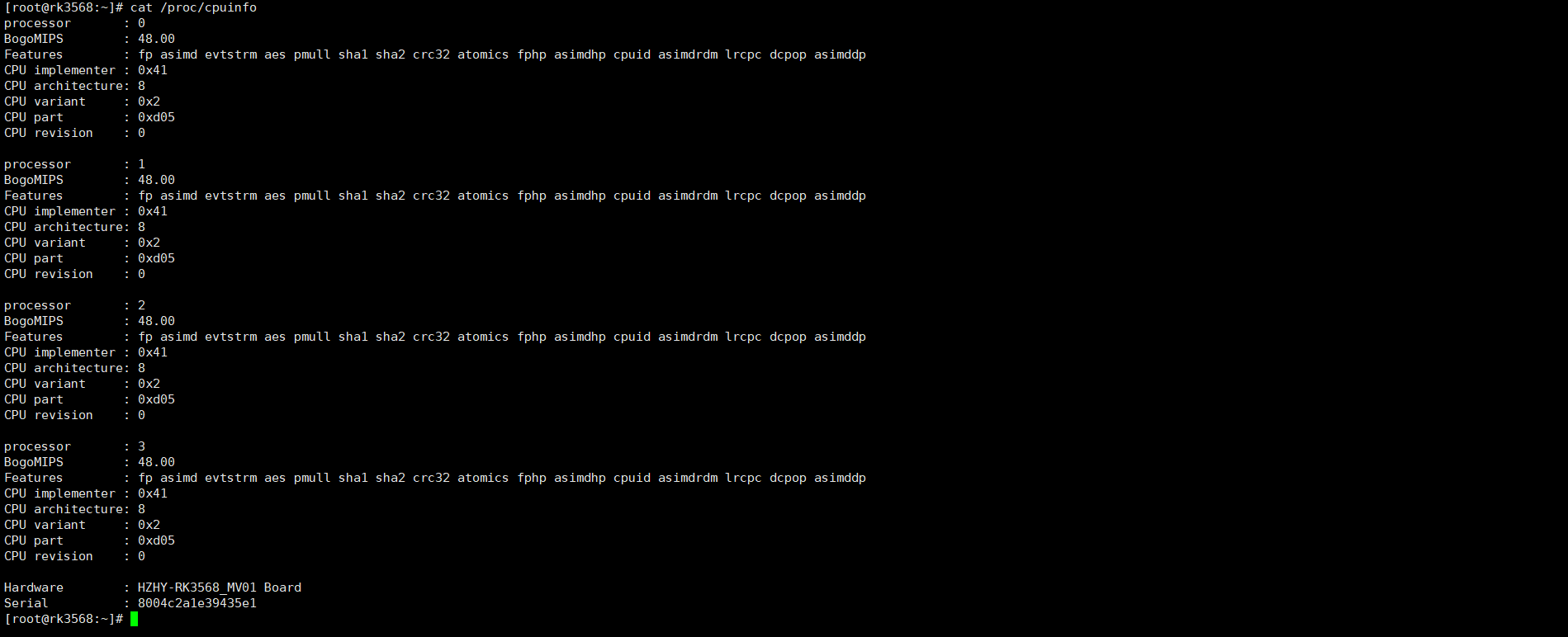

2.查看内核和CPU信息
# uname -a #系统概述
# cat /proc/cpuinfo # CPU信息

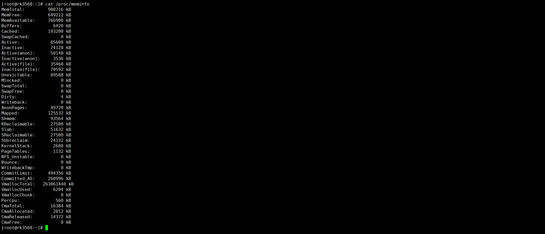

3.查看内存信息
# cat /proc/meminfo #内存参数
# free -m # 内存使用情况(-m for MB)

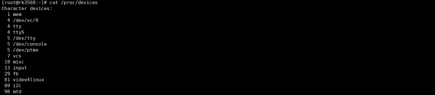

4.设备信息
# cat /proc/devices # 显示设备以及对应的设备号

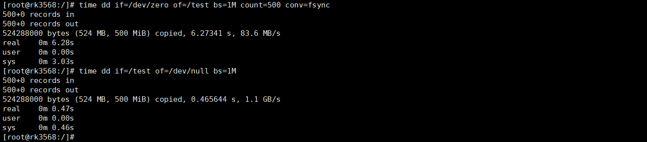

2.eMMC读写测试
HZ-RK3568使用佰维存储的eMMC,读写速度测试命令如下:
读取测试:
# time dd if=/test of=/dev/null bs=1M
写入测试:
# time dd if=/dev/zero of=/test bs=1M count=500 conv=fsync
读写速率分别为1.1GB/s、83.6MB/s。

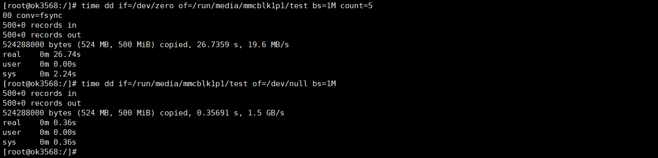

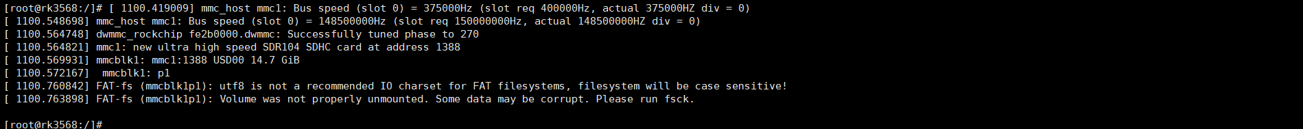

3.TF 卡测试
将 TF 卡插入开发板底板上的 TF 卡插槽,终端打印信息如下:
默认情况下 TF 卡挂载到文件系统 /run/media/目录
写入测试:
# time dd if=/dev/zero of=/run/media/mmcblk1p1/test bs=1M count=500 conv=fsync
读取测试:
# time dd if=/run/media/mmcblk1p1/test of=/dev/null bs=1M
读写速率分别为1.5GB/s、19.6MB/s,当然啦,不同品牌的TF卡速度会有差异。
值得注意的是,先要进行写测试在进行读测试。

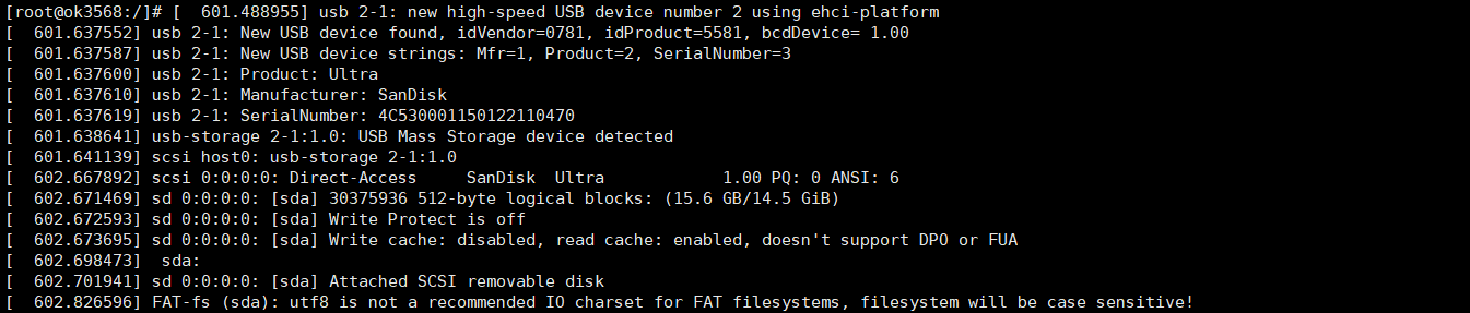

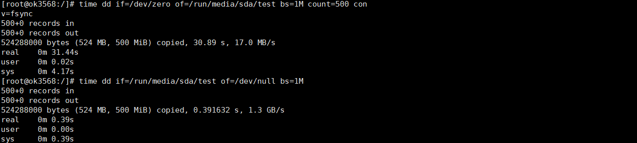

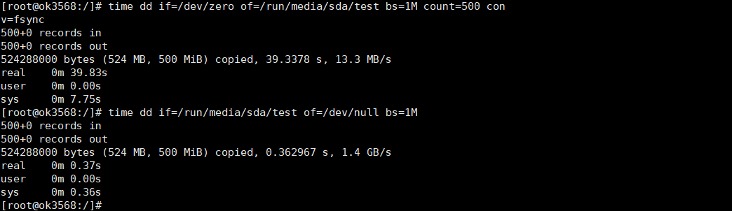

4.USB 2.0/USB3.0
HZ-RK3568支持两个USB2.0和一个USB3.0接口用户可以在任何一个板载USB HOST接口上连接USB鼠标、 USB键盘、 U盘等设备。
下面先测试USB2.0的接口,插入U盘,打印信息如下:
首先查看U盘设备:
# ls -l /run/media/
写入测试:
# time dd if=/dev/zero of=/run/media/sda/test bs=1M count=500 conv=fsync
读取测试:
# time dd if=/run/media/sda/test of=/dev/null bs=1M
当然啦,不同种类的U盘也会影响读写速度。

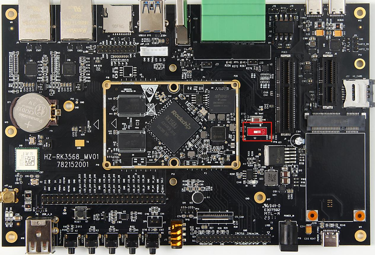

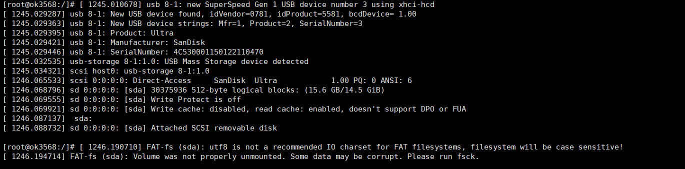

下面测试USB3.0的接口,USB3.0和OTG复用,通过拨码开关切换使用,使用USB3.0接口时请确认拨码开关在ON位置。
插入U盘后,打印信息如下:
首先查看U盘设备:
# ls -l /run/media/
写入测试:
读取测试:
从上面的测试结果来看,USB3.0还是要比USB2.0快很多的。

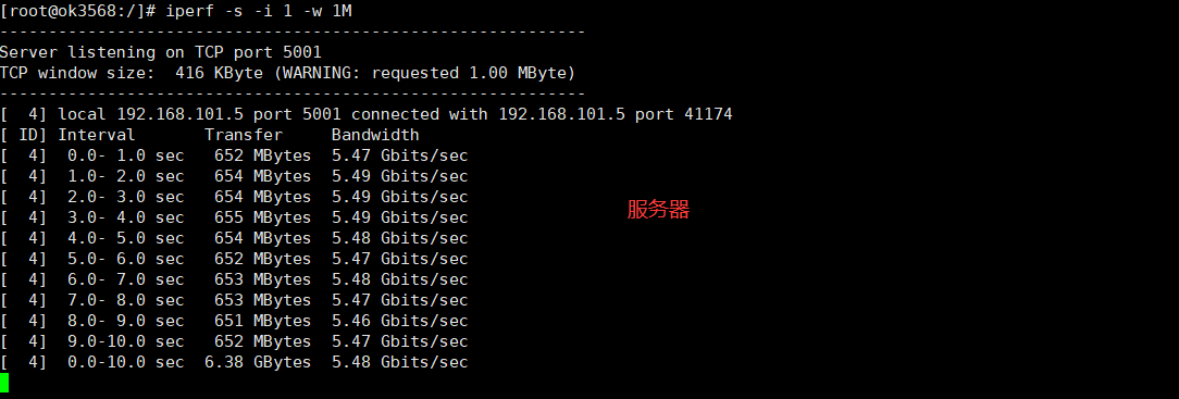

这里使用系统自带的Iperf工具测试TCP带宽。
Iperf 是一个网络性能测试工具。Iperf可以测试TCP和UDP带宽质量。Iperf可以测量最大TCP带宽和UDP特性。
TCP测试:
服务器执行:#iperf -s -i 1 -w 1M
客户端执行:#iperf -c host -i 1 -w 1M 其中-w表示TCP window size,host需替换成服务器地址。
UDP测试
服务器执行:#iperf -u -s
客户端执行:#iperf -u -c 10.32.0.254 -b 900M -i 1 -w 1M -t 60
下面以TCP为例进行测试,这里测试的是ETH0。
先打开服务器:
# iperf -s -i 1 -w 1M
然后使用SSH登录,新建一个终端,再次打开一个终端:
# iperf -c 192.168.101.5 -i 1
速度还是可以的。
