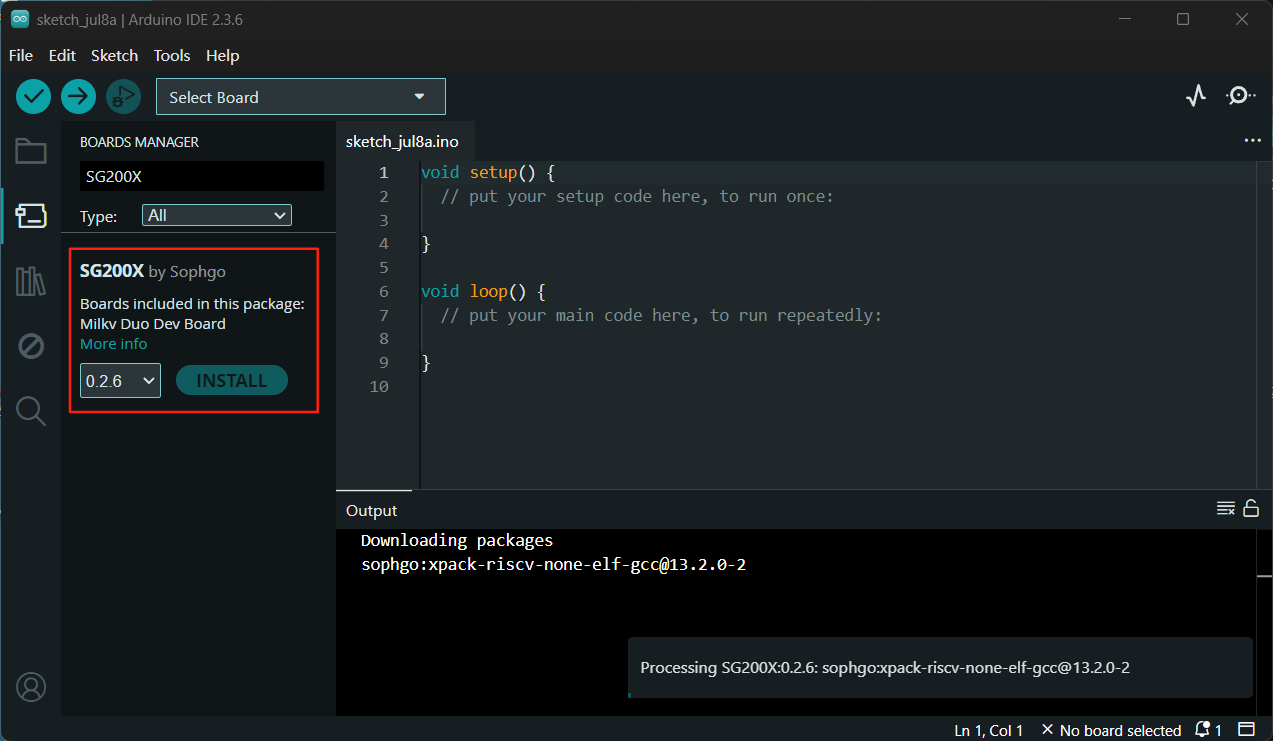

打开 Arduino IDE,在 File 菜单中选择 Preferences,在 Settings 标签中的 Additional boards manager URLs 内添加 Duo 最新的配置文件地址,目前最新的是v0.2.6:
https://github.com/kubuds/sophgo-arduino/releases/download/v0.2.6/package_sg200x_index.json
配置好之后在 Tools 菜单中选择 Board,打开 Board Manager,搜索 SG200X,点击 INSTALL。
这里需要花点时间,处理编译链等配置工作,请耐心等待。
因为没有搭梯子,尝试了很多次都不行,中途下载失败,特别是最大的那个编译链:xpack-riscv-none-elf-gcc-13.2.0-2-darwin-x64.tar.gz,后面采用的离线下载的办法,从上面的package_sg200x_index.json配置文件中获取到下载地址, 先断点续传将包下载到本地,然后将包放到Arduino下载包的缓存目录下:C:\Users\用户名\AppData\Local\Arduino15\staging\packages。

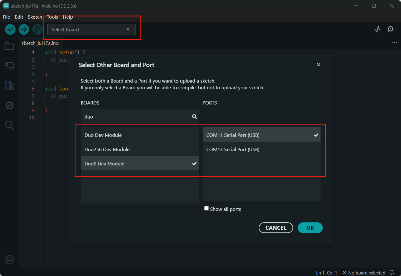

在 Arduino IDE 主界面点击 Select Board,再点击 Select Other Board and Port
搜索 "duo",Duo 选择 DuoS Dev Module,端口中选择对应的串口(即新增的虚拟串口)后点确定。

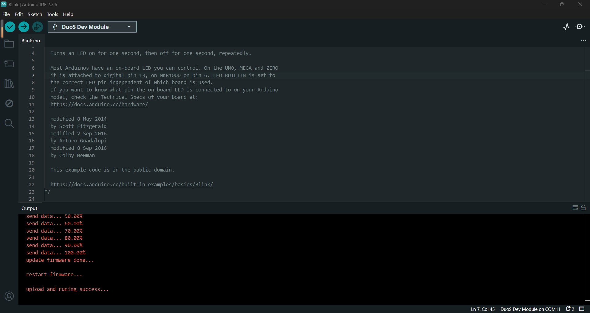

在 Arduino IDE 的 File 菜单中依次打开 Examples -> 01.Basics -> Blink 测试程序,该程序功能实现的是 Arduino 设备板载 LED 闪烁,DuoS 中也是支持的。
注:
在编译下载代码之前,请确保您的计算机中安装了 python 环境,并正确的配置了环境变量,缺少 python 环境可能造成代码无法编译和下载。
若您无法下载固件到开发板,请您首先检查 pyserial 是否安装,若没有安装,您可以执行 pip install pyserial 来安装。
若您在安装 pyserial 后仍不能将代码上传到开发板,请检查您的计算机中是否安装了 serial ,同时安装 pyserial 和 serial 可能造成固件无法下载,请您执行 pip uninstall serial 将 serial 卸载。
直接点 Upload 按钮进行测试:
此时,可以看到 DuoS 板载的 LED 间隔1秒闪烁。
