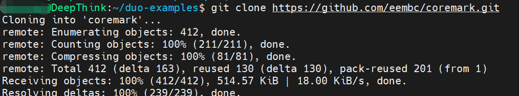

(一)源码下载
直接从github上拉源码,git clone https://github.com/eembc/coremark.git。

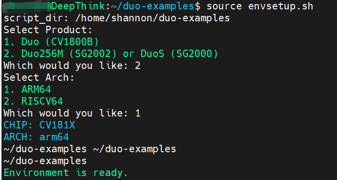

(二)环境设置
因为之前刷的Milk-V Duo S 开发板固件是ARM版,本来想下载个A53兼容的gcc来编译,后来想想demo直接配置了开发环境,为什么不能拿来用呢,机智!
将源码拷贝至demo目录下,然后配置环境,简单。

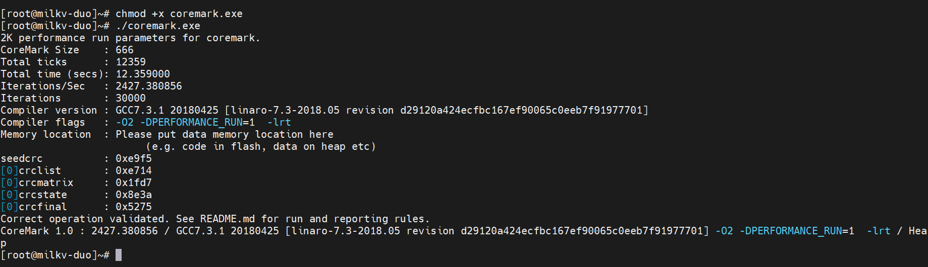

三、运行测试
将编译出来的文件传输至Milk-V Duo S 开发板,添加可执行属性。
单核得分CoreMark 1.0 : 2427.380856。
