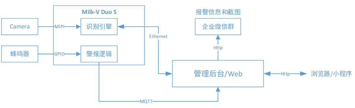

本文基于 Milk-V DuoS 开发板 的监控系统的详细方案与实现流程,结合硬件选型、软件部署、算法优化和系统集成。系统架构如下所示。

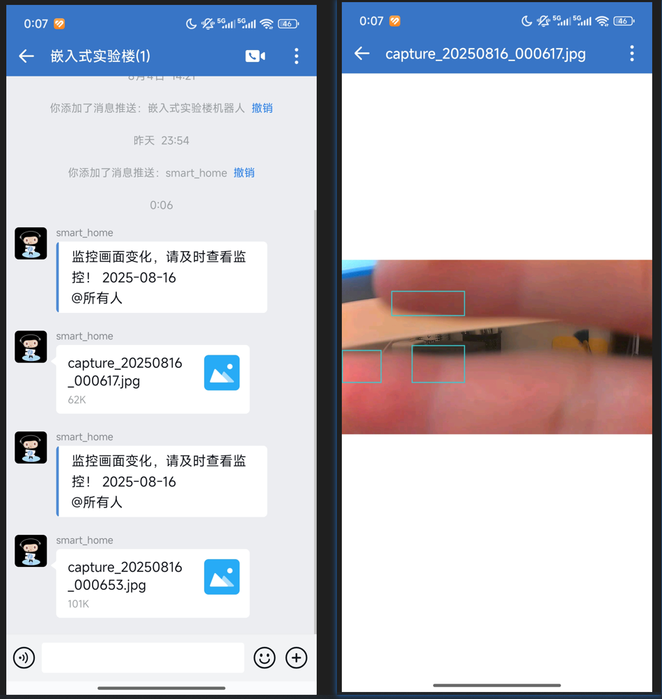

• 事件触发 → 本地 JPG 截图 + MQTT 告警 → 微信群通知

3 硬件架构
1、计算平台
• Milk-V DuoS 开发板(SG2000,512 MB RAM,0.5 TOPS INT8 TPU,双 MIPI-CSI)
• 供电:5 V/2 A Type-C;底板可扩展 12 V 门锁电源
2、视觉采集
• MIPI-CSI 摄像头
3、网络与交互
• 100 M 以太网
• 0.96″ OLED(状态提示) + 蜂鸣器 + 红绿指示灯

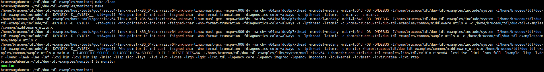

4.3.1 移动物体探测程序编译
进入到移动物体探测源码目录,使用 make 命令编译:
$ make

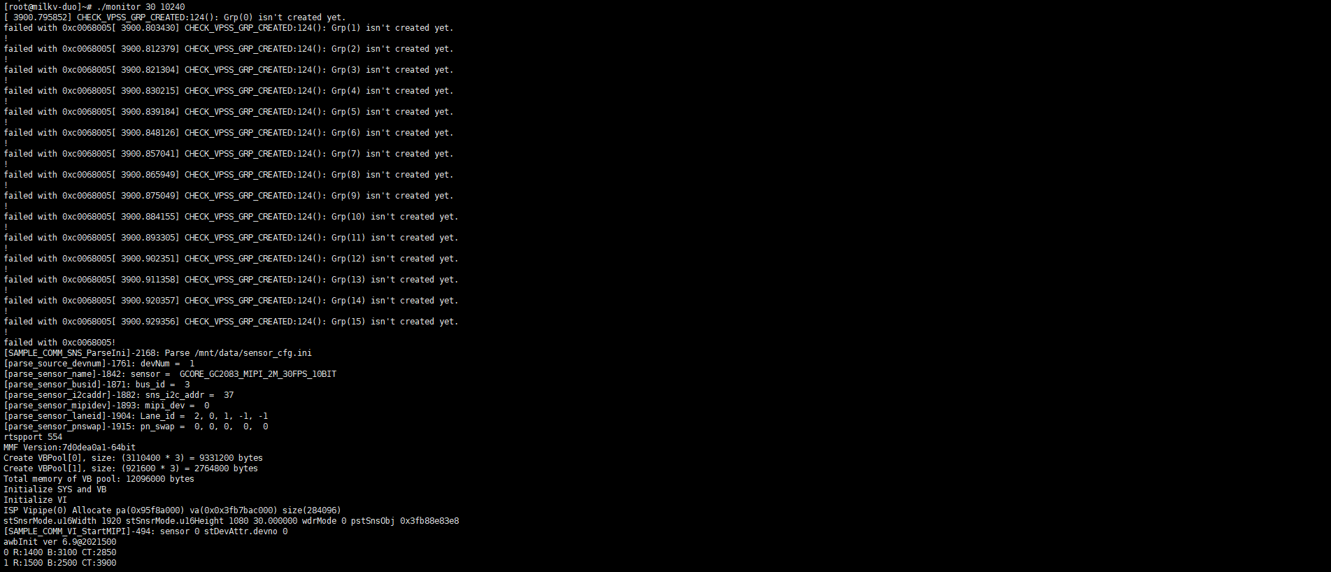

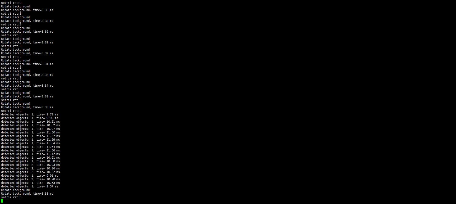

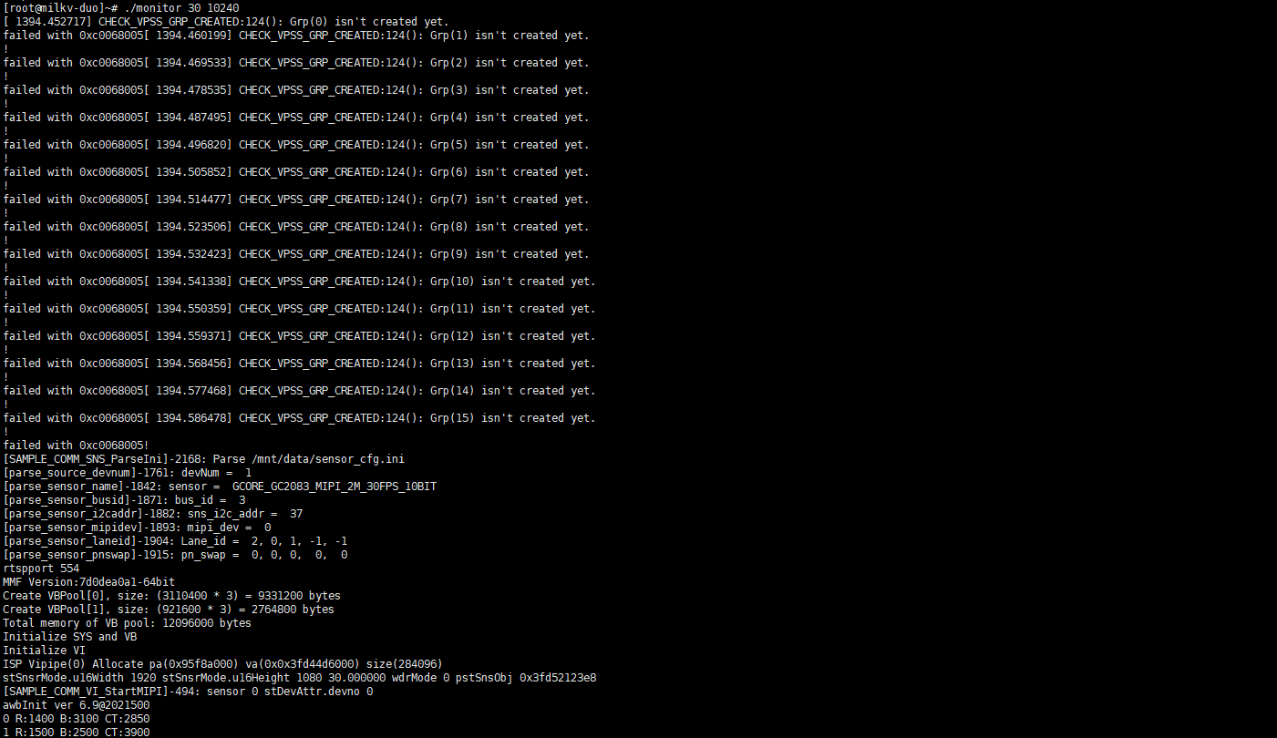

2、在DuoS终端运行移动物体探测程序:
可能没有执行权限,需要先在开发板的系统里通过 chmod 命令添加可执行权限:
# chmod +x monitor
./monitor 30 10240
需要传入两个参数:
- 参数一:运动检测阈值,范围为[0-255]
- 参数二:最小检测区域(像素数)
Duo S的终端会显示如下信息。

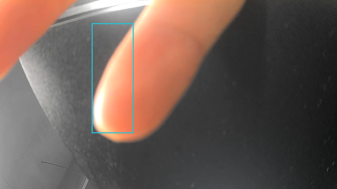

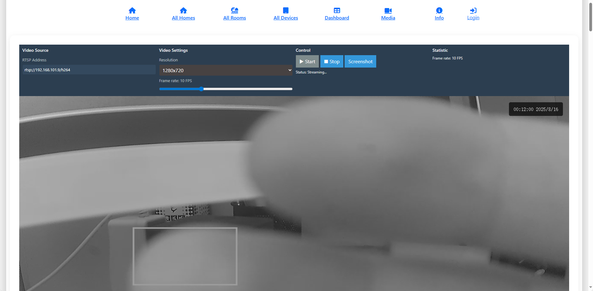

3、演示实例
在连接DuoS的PC端,打开VLC播放器,菜单“媒体”中选择“打开网络串流”,选择“网络”标签,在“请输入网络URL”中输入。
rtsp://192.168.101.6/h264
当画面变化,则会框选出变化的画面。

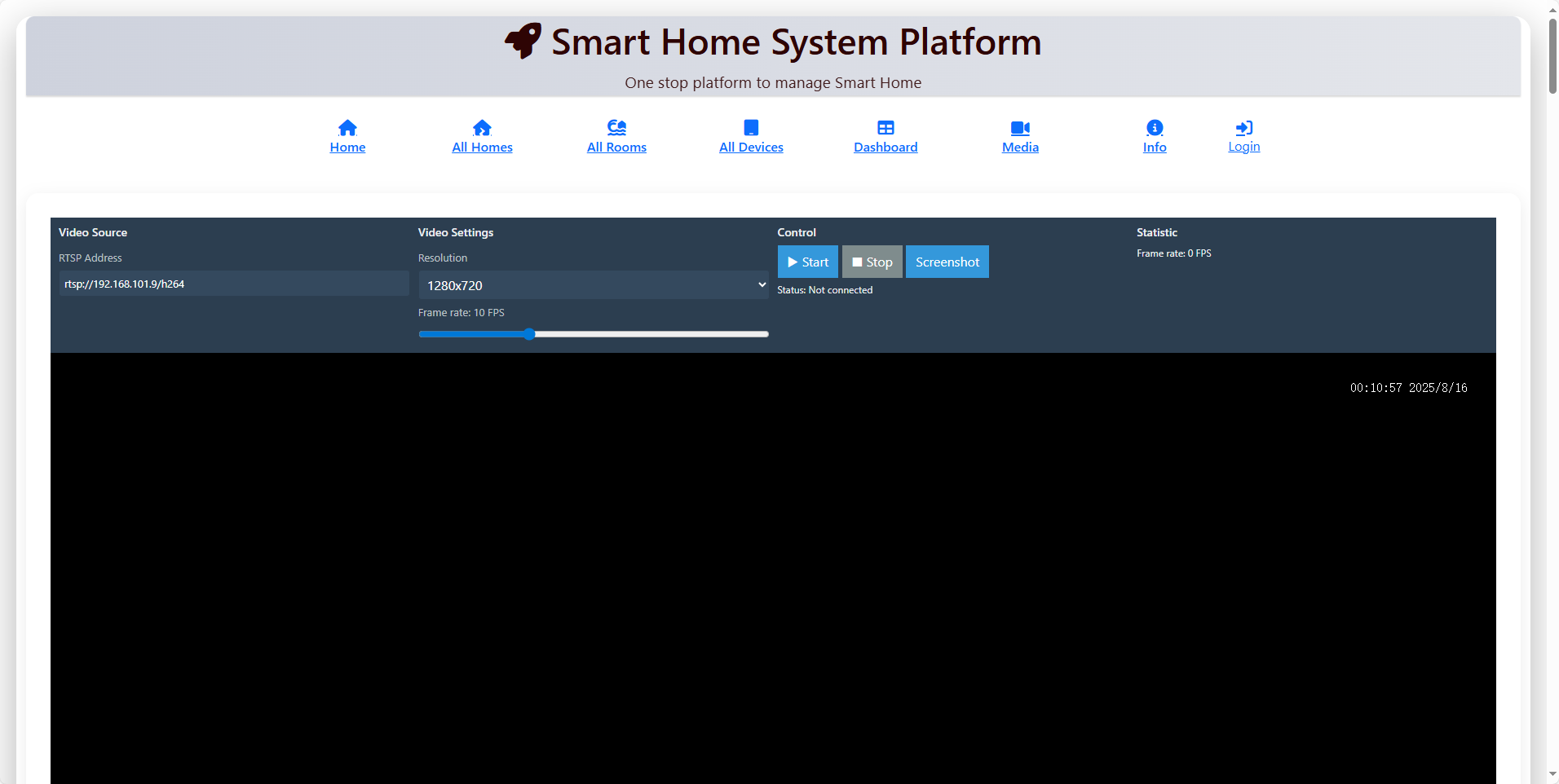

6 系统演示

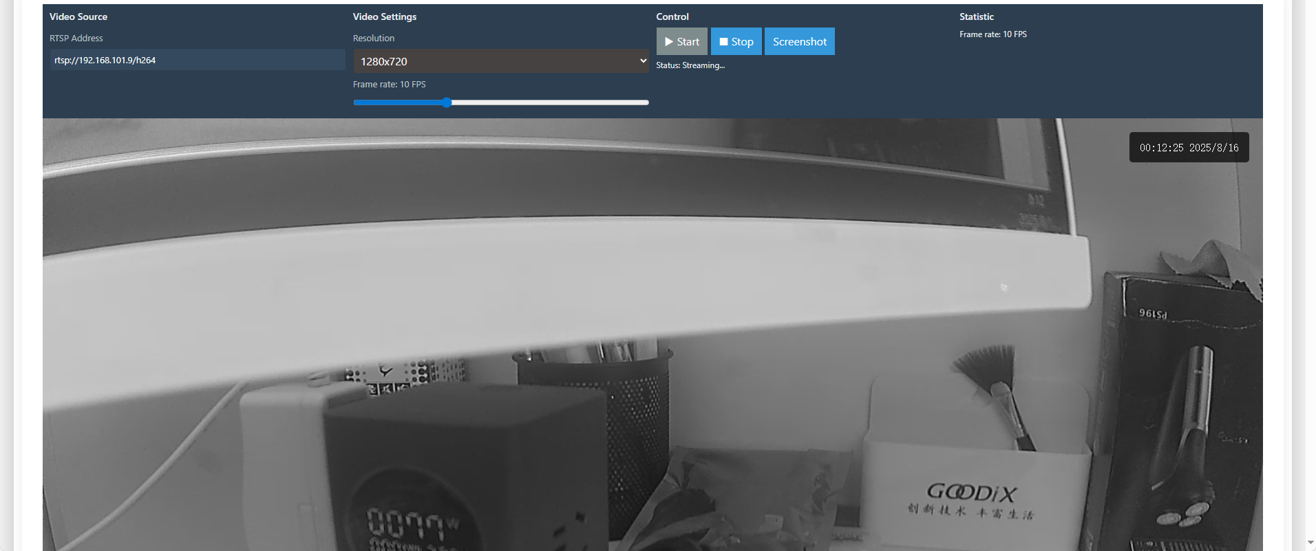

打开监控设备。

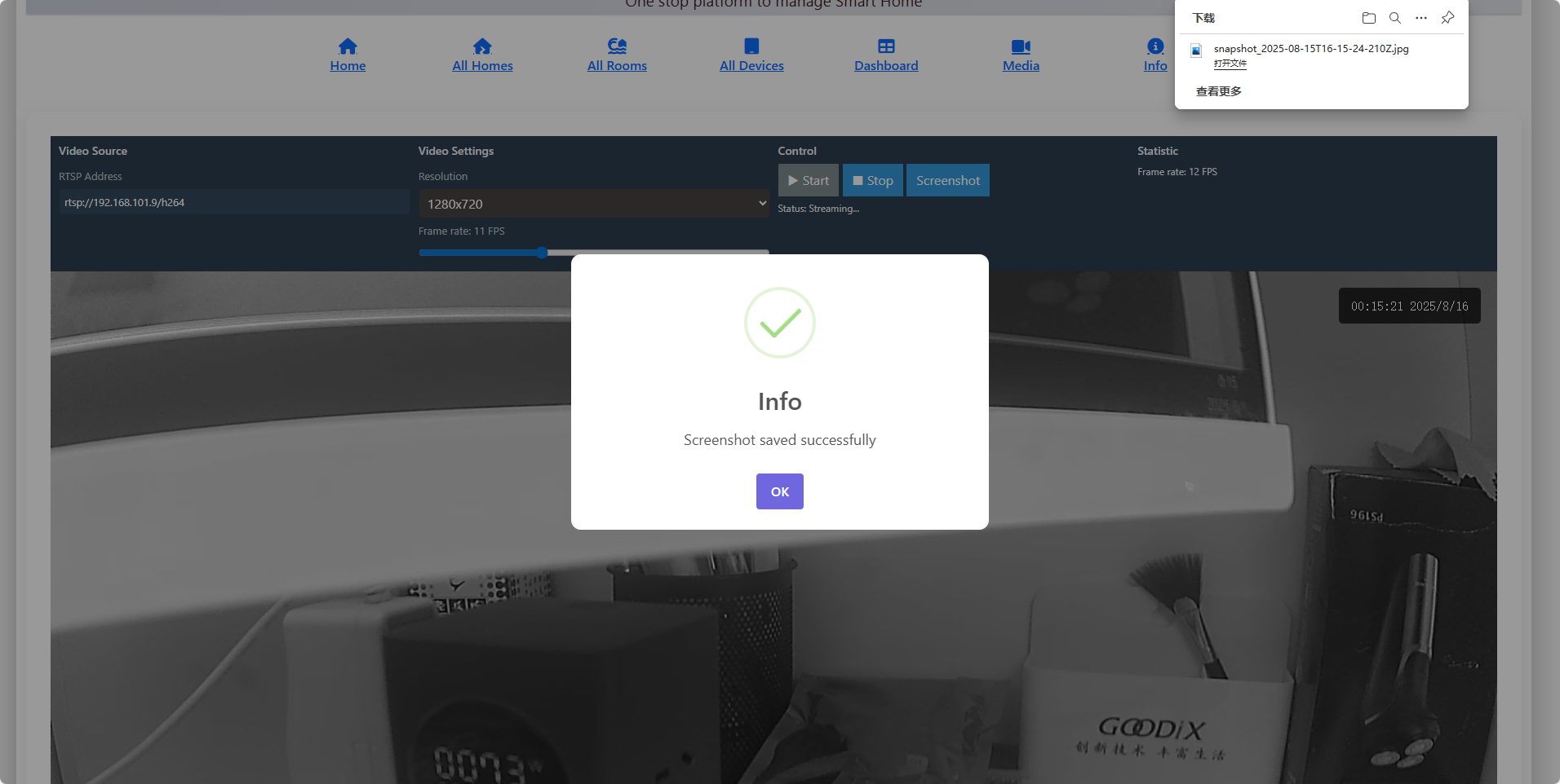

Web查看监控视频。
可截图操作。
当画面变化,会推送到企业微信群。
