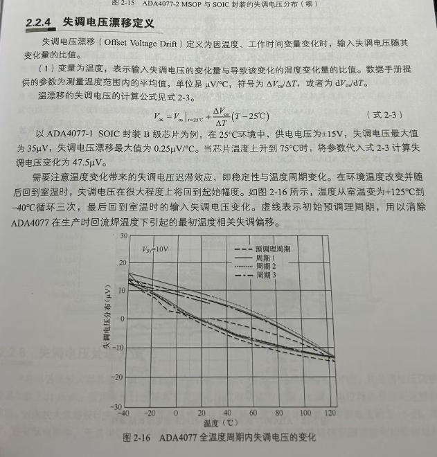

失调电压的影响 失调电压(VOS)是运放输入端的固有电压差,即使无输入信号,也会在输出端产生直流偏移。

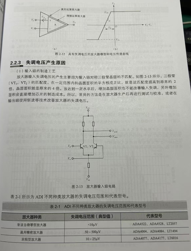

产生的原因 放大器输入失调电压的产生主要源于输入级对称晶体管VT1、VT2的晶圆匹配性不足。输入级通常采用差分对管结构,其性能依赖两个晶体管的参数一致性。由于晶圆制造过程中材料均匀性、工艺误差等因素,实际生产的晶体管在电流放大系数、基极-发射极电压等参数上存在差异,这种不匹配会直接转化为输入端的等效电压差,即输入失调电压。 研究表明,晶体管的匹配度在一定范围内与其占用的晶圆面积平方根成正比。例如,若需将匹配度提升至原来的2倍,晶圆面积需扩大至4倍。但当匹配度达到一定水平后,单纯增加面积对改善失调的效果会逐渐饱和,且面积扩大会显著推高芯片制造成本。因此,通过扩大晶圆面积改善失调的方法存在性能与成本的矛盾。 为平衡性能与成本,工业界常采用两种策略:一是生产后通过激光调阻、数字 trimming 等测试校准技术,对成品芯片的失调进行补偿;二是在电路设计中引入斩波调制、自稳零等技术,动态调整或消除失调电压。这些方法有效缓解了输入级不匹配带来的影响,成为低失调电压放大器设计的关键技术路径。 失调电压漂移Offset Voltage Drift是衡量放大器输入失调电压随环境变量变化的关键参数,定义为输入失调电压变化量与导致该变化的变量变化量的比值。其核心变量包括温度和工作时间: 温度漂移:当环境温度变化时,输入失调电压会随之改变。数据手册中通常提供温度范围内的平均漂移值,单位为μV/℃或mV/℃,符号表示为ΔVos/ΔT或dVos/dT。例如,若温度升高10℃,失调电压增加2mV,则温漂为0.2mV/℃。 时间漂移(长期稳定性):随工作时间延长,输入失调电压可能因材料老化、应力释放等因素发生缓慢变化,单位为μV/月或mV/年。
总结 失调电压漂移是衡量其随环境变量温度、时间变化的关键参数:温度漂移定义为输入失调电压变化量与温度变化量的比值,单位为μV/℃或mV/℃符号ΔVos/ΔT;时间漂移长期稳定性则反映材料老化等因素导致的缓慢变化,单位为μV/月或mV/年。数据手册通常提供温度范围内的平均漂移值。 以ADA4851-1案例为例,其最大失调电压3.4mV经高增益54.54倍放大后输出185mV,远超系统阈值,凸显低失调设计的重要性。ADA4077通过优化制造工艺提升晶体管匹配性及校准技术,实现更低的失调电压和漂移,适用于高精度直流信号调理、传感器接口等对直流误差敏感的场景。 |
