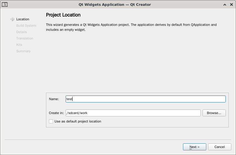

点击Create Project
输入项目名称,选择好目录,第一次使用可以把保存默认配置勾选上。

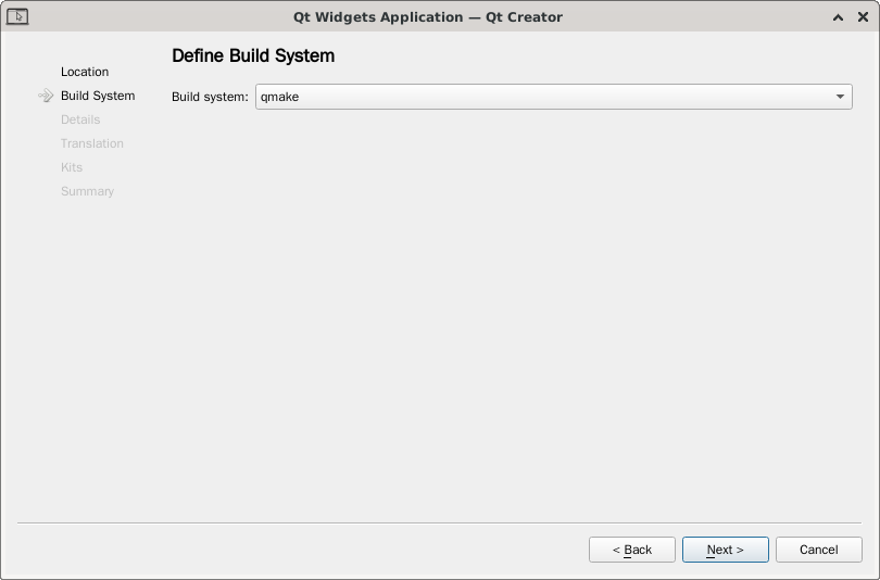

这一步是用来选择是使用qmake来编译还是用cmake来编译,qmake是qt的编译工具,cmake就不必自说了,因为我们写的是QT的代码,所以我们就使用qmake来进行编译,qmake还有个好处是移植到Windows时可以直接移植,不过代码部分肯定是有些区别的。

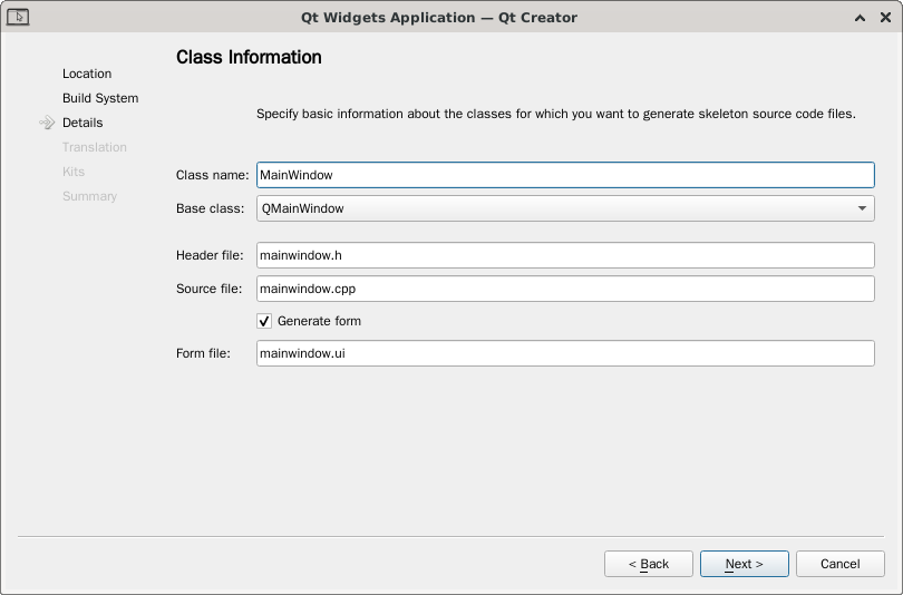

这个地方是用来创建首个页面的。

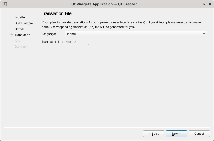

这个是多国语言选项,默认即可。

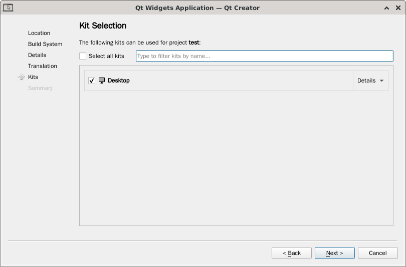

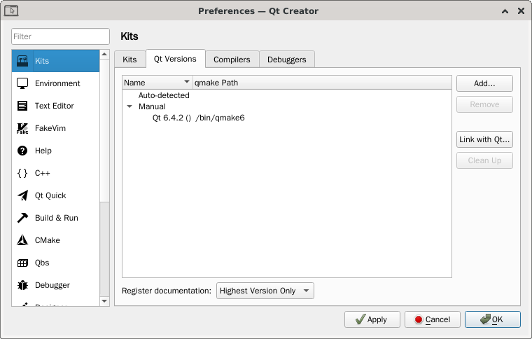

这个地方是重中之重,如果我们的系统包含多个版本的QT,或者是不同的编译目标,例如安卓、x86 Desktop、arm64 Desktop等,如果没有自动出现Desktop,需要点击option来帮QT配置一下kit。
选择Qt Version,点击Add,选择qmake6的路径,一般是在/bin/qmake6,然后再在Kits当中进行添加即可。

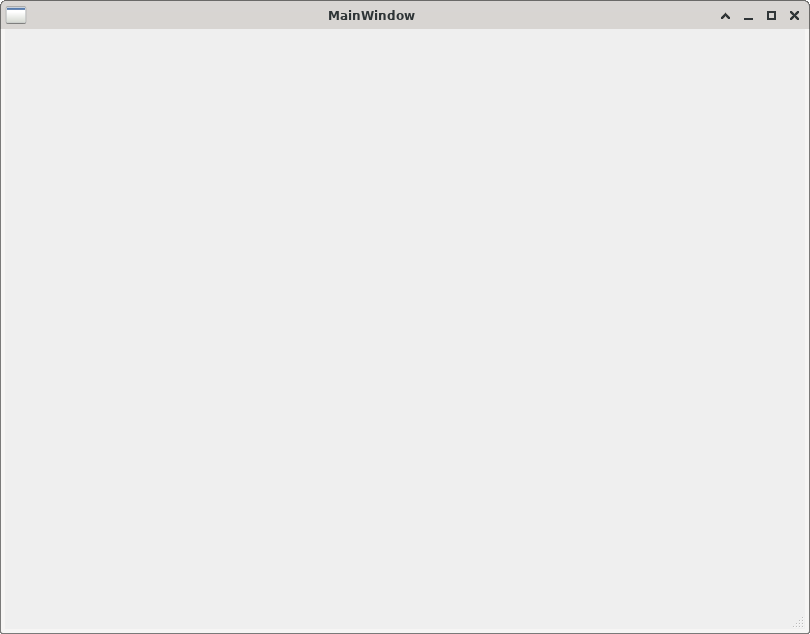

随后,我们直接进行编译,运行就可以看到我们程序正常运行了。
