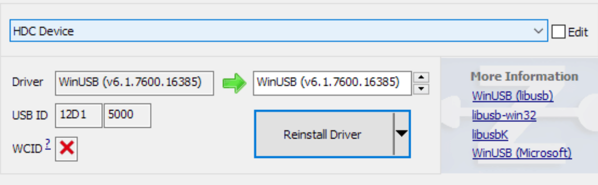

否则,如果设备管理器中的HDC Device出现黄色感叹号,错误代码28,则代表驱动未安装。
下载zadig,插入设备,Options里面打开List All Devices,下拉框找到HDC Device,然后点击Reinstall Driver(或是Install Driver) 。
参考 https://laval.csdn.net/64803ae3ade290484cb2ed04.html?login=from_csdn

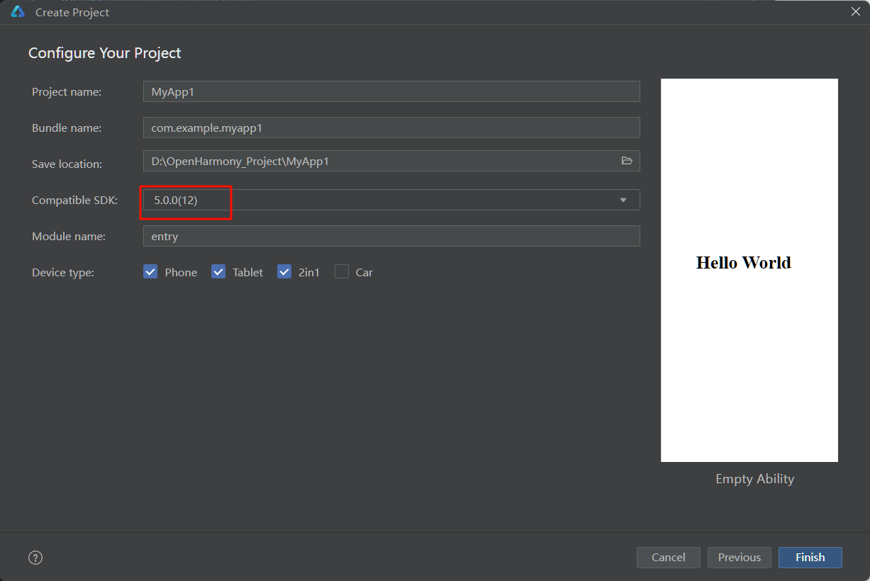

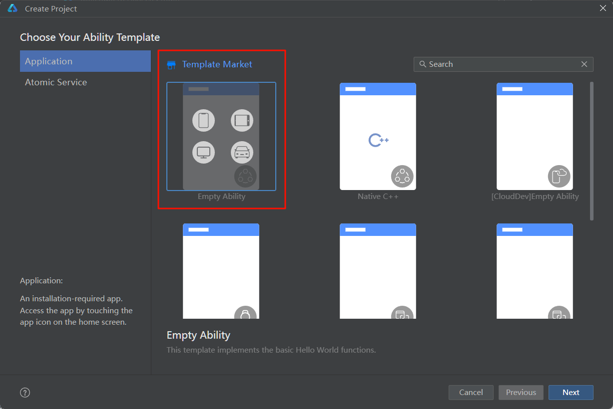

打开deveco,点击Create Project创建项目
模板选择Empty Ability,
注意要将SDK版本改为12,项目名称任起,我写的是MyApp1,项目存放位置可自定义。
点击Finish结束创建。

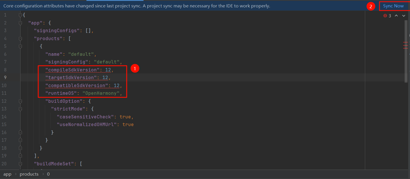

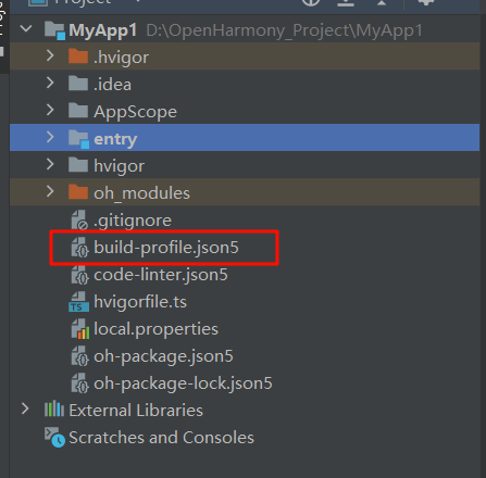

4.1 修改build-profile.json5
双击打开 与entry目录同级的 build-profile.json5文件
将原来的
"compatibleSdkVersion": "5.0.0(12)",
"runtimeOS": "HarmonyOS",
改为
"compileSdkVersion": 12,
"targetSdkVersion": 12,
"compatibleSdkVersion": 12,
"runtimeOS": "OpenHarmony",
完成之后报错不要紧,点击右上角的sync同步一下即可。

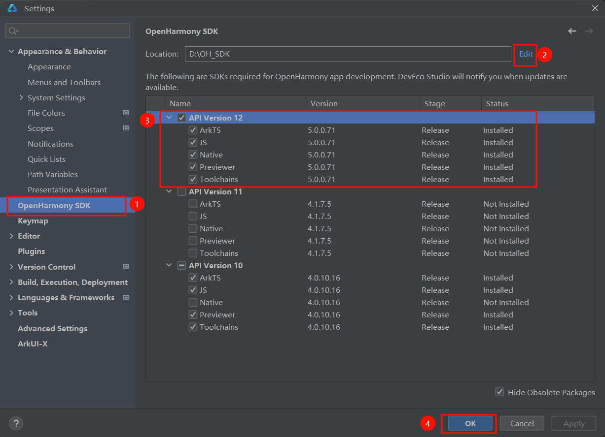

4.2 配置SDK
点击File--Settings--OpenHarmony SDK
先选择存放SDK的路径,再勾选API Version12的这些,最后点击OK。

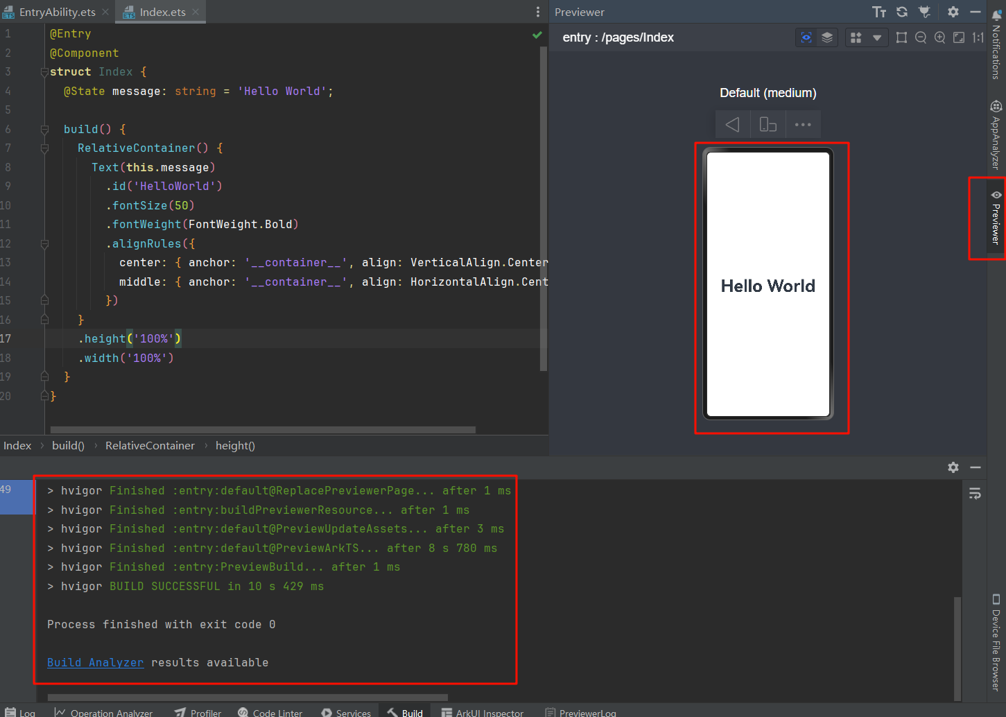

4.3 测试编译项目
打开entry下的src/main/ets/pages/Index.ets,点击右侧的Preview按钮,将会自动编译项目,稍等片刻就能显示一个预览窗口了

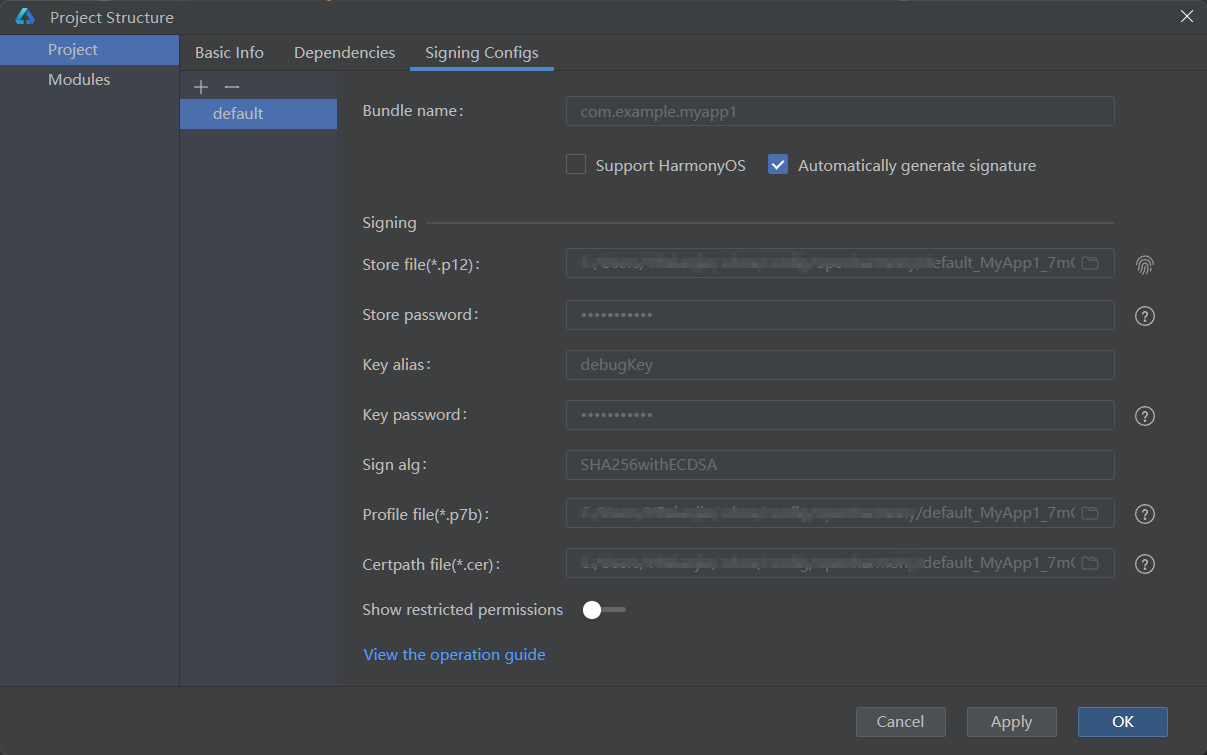

4.4 自动签名
点击File > Project Structure… > Project > SigningConfigs界面勾选“Automatically generate signature”,注意要将Support HarmonyOS的勾去掉,等待自动签名完成即可,点击“OK”。如下图所示:

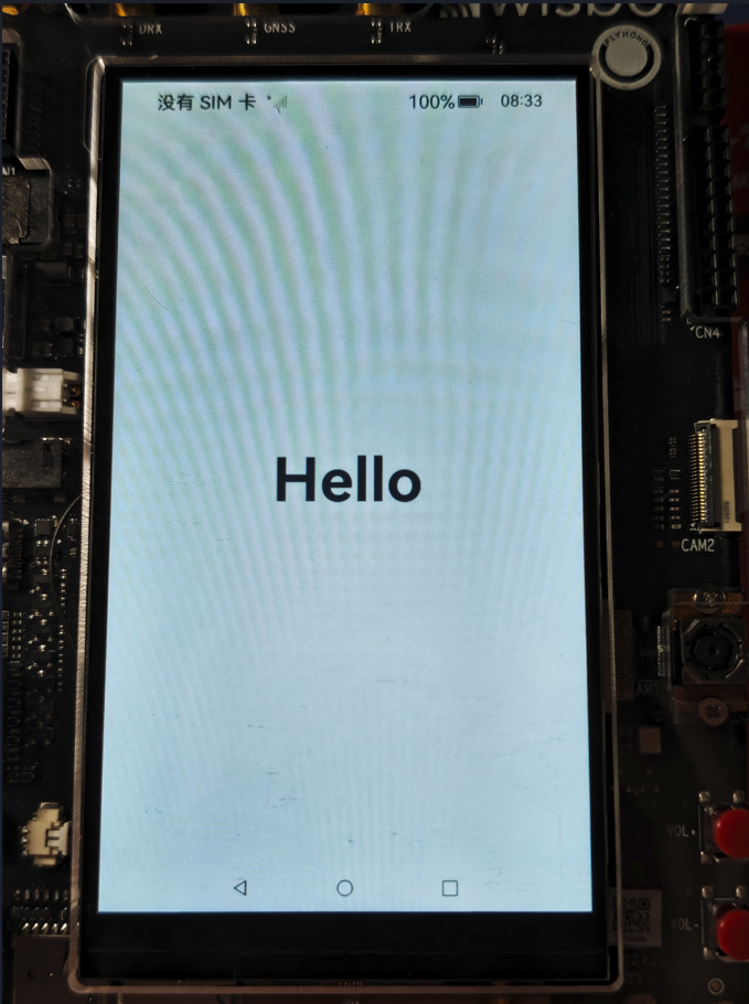

5 下载到开发板上运行
将开发板用数据线连接至电脑,在DevEco右上角能看到接入了开发设备。点击绿色三角符号,IDE会自动安装并运行APP。
查看开发板屏幕,运行结果如下图所示
