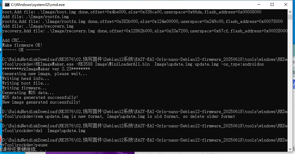

首先我们需要打开Debian固件,解压后进入tools\windows\RKDevTool\rockdev目录当中,然后将rk3588-mkupdate.bat复制一份命名mkupdate.bat,修改一下:
mklink /J Image ..\\..\\..\\..\\rockdev
Afptool -pack ./ Image\\update.img
RKImageMaker.exe -RK3576 Image\\MiniLoaderAll.bin Image\\update.img update.img -os_type:androidos
del Image\\update.img
pause
第一句是将Image映射到固件文件夹中
第二句和第三句是制作TF卡烧写固件
第四句是删除中间文件
同样将RK3588-package-file复制改名成package-file
# NAME Relative path
#HWDEF HWDEF
package-file package-file
bootloader Image/MiniLoaderAll.bin
parameter Image/parameter.txt
uboot Image/uboot.img
boot Image/boot.img
rootfs Image/rootfs.img
recovery Image/recovery.img
backup RESERVED
将OEM和userdata注释掉,然后执行mkupdate.bat,等待一会儿即可完成了。

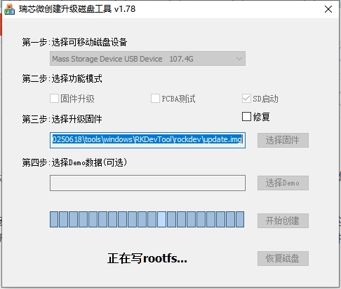

然后我们需要下载一个工具SDDiskTool_v1.78,一会儿我也会把该工具分享到论坛当中。
然后进行烧写,烧写参数如图,先点恢复磁盘,再进行开始创建,烧写后然后插入到开发板中,很快即可启动成功了。

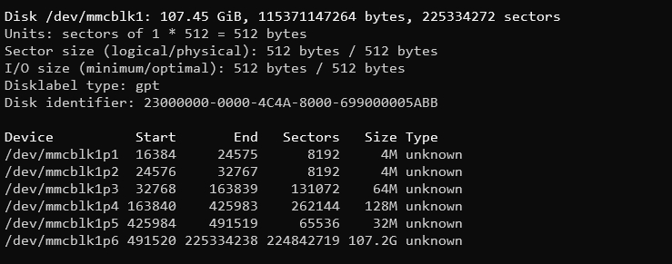

进入系统后,我们首先试着用fdisk来看一下TF卡的分区。

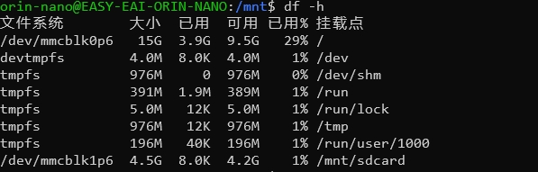

挂载一下tf卡的/dev/mmcblk1p6,然后使用df -h来查看
sudo mount /dev/mmcblk1p6 /mnt/sdcard/
df -h
可以查看只有4.5G的空间,那么就重新分配一下空间吧。

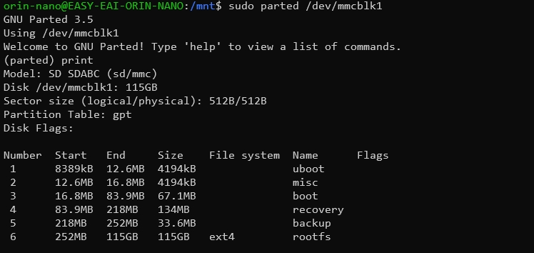

sudo parted /dev/mmcblk1
然后使用print来查看分区情况。

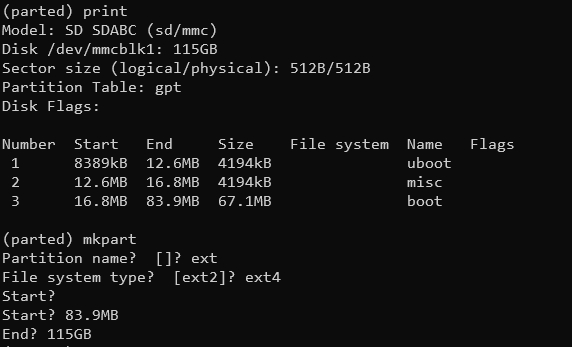

根据我们之前的分析,可以断定4 5 6分区没有用,删掉然后创建一个新的分区
rm 4
rm 5
rm 6
mkpart
然后进行格式化
sudo mkfs.ext4 /dev/mmcblk1p4
然后再次挂载
sudo mount /dev/mmcblk1p4 /mnt/sdcard

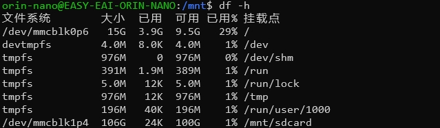

再用df来查看空间可以看到100G的空间没有问题了

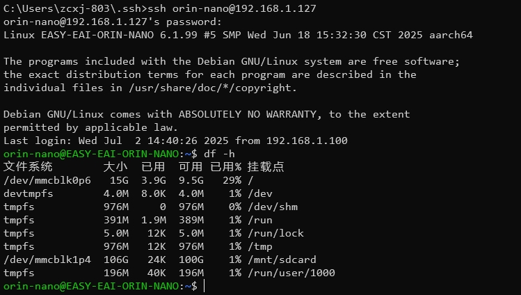

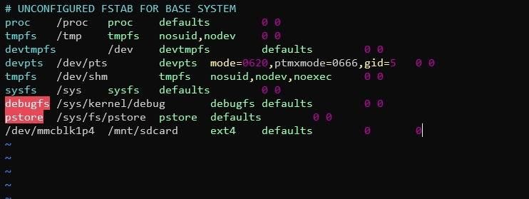

接下来我们更新一下/etc/fstab
然后重启后,使用df -h来查看,可以看到已经成功挂载了
