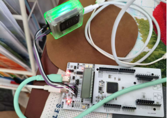

使用Jlink(硬件版本要8.0以上)进行调试,硬件接线如图: 在新建工程过程中发现FSP版本要在5.80以上才能找到测试芯片,所以重新安装了e2stduio,按部就班新建工程: 选择芯片:

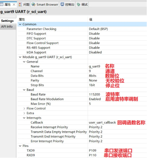

串口硬件使用了P110和P109,如图: 需要在图形设置界面进行相应配置,选择UART(r_sci_uart),然后设置UART参数;
需要注意的是uart_sci需要选择9通道才能选择到打对应引脚;
选择设置串口引脚;
设置通信协议、波特率、回调函数名等内容;

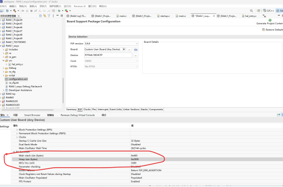

如果堆栈大小不够,会有程序跑飞等风险,所以设置堆栈为0x2000;

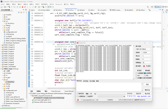

自动生成代码,编写通信程序,这里为了简化串口传输程序,没有使用printf重新定位,只写了基本函数; void hal_entry(void) {
//打开串口
//使用串口发送数据
//使用串口发送RA E2STUDIO Hello World!
#if BSP_TZ_SECURE_BUILD
#endif } 串口调试结果: 容易犯的错误是:没有选择合适的通道导致不能选择到P109 P110做为通信引脚,在调试过程中将代码放到了错误位置,比如: #if BSP_TZ_SECURE_BUILD
#endif 程序直接跳过main(),没有正确输出。 |
