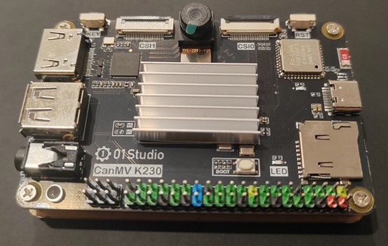

接到工作人员的申请成功电话后,大概一周,就收到了京东快递的开发板。开箱可以发现厂家很细心的配置了一个透明盒子,很方便以后的收纳,清单如下: **开发板1块,亚克力板一块,数据线一根,串口线一根,散热器一块,螺钉等配件若干 。
简单的安装亚克力板和散热器后的成品如下图所示。

摄像头占用了一路CSI2接口,开发板预留了两路CSI接口,CSI1和CSI0。
HDMI接口使用了芯片的DSI接口,使用的是LT9611芯片。
具有一个WIFI芯片,耳机接口、MIC接口、TF卡接口、OV5647摄像头。

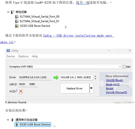

使用Type-C线连接CanMV-K230如下图的位置,线另一端连接至电脑。

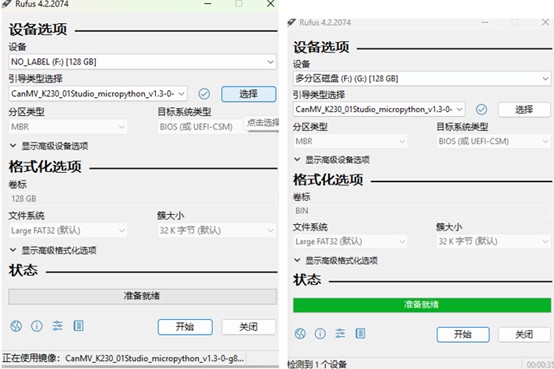

可在 Github 或 嘉楠开发者社区 下载固件。下载对应开发板的固件完成后, 请参考固件下载指南 将固件烧录到开发板。
参考固件烧录指南2. 烧录固件 — CanMV K230 (kendryte.com)
可以到下面的链接去下载最新的烧录固件1.3.0:勘智开发者社区-资料下载 (kendryte.com)

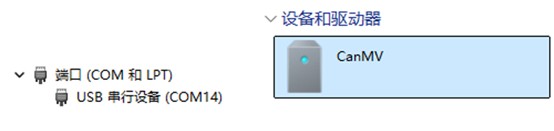

插入TF卡,选择镜像文件,点击开始,最后显示准备就绪。烧录好镜像文件的TF卡插入开发板,后用USB数据线连接电脑和开发板后看是否能够识别串口,此时可以按一下RST复位键。系统会自动识别一个名为 CanMV 的虚拟 U 盘以及一个虚拟串口。

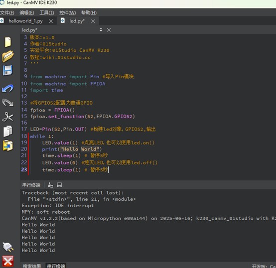

安装后代开IDE软件,连接 IDE,将开发板通过 USB 接口连接至电脑,打开 CanMV IDE 并点击界面左下角的“连接”按钮,等待 IDE 与开发板连接完成。 编写一个闪灯程序,亮和灭都是1s,并输出hello world!

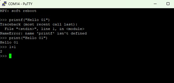

打开串口助手PUTTY,
1、右边选择Serial ,表示串口模式;
2、填写COM… ,根据自己电脑端口填写;
3、波特率填写115200。
