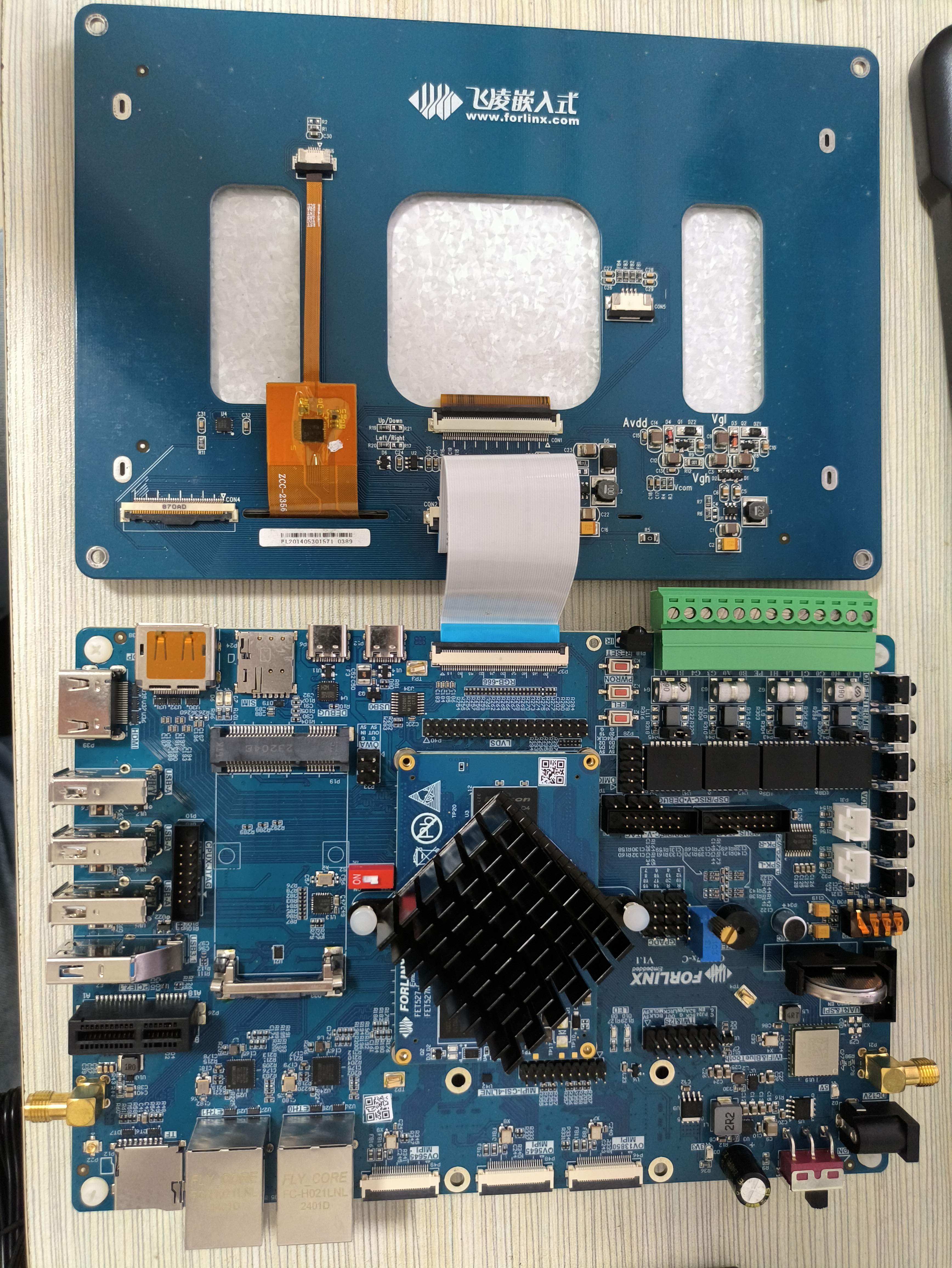

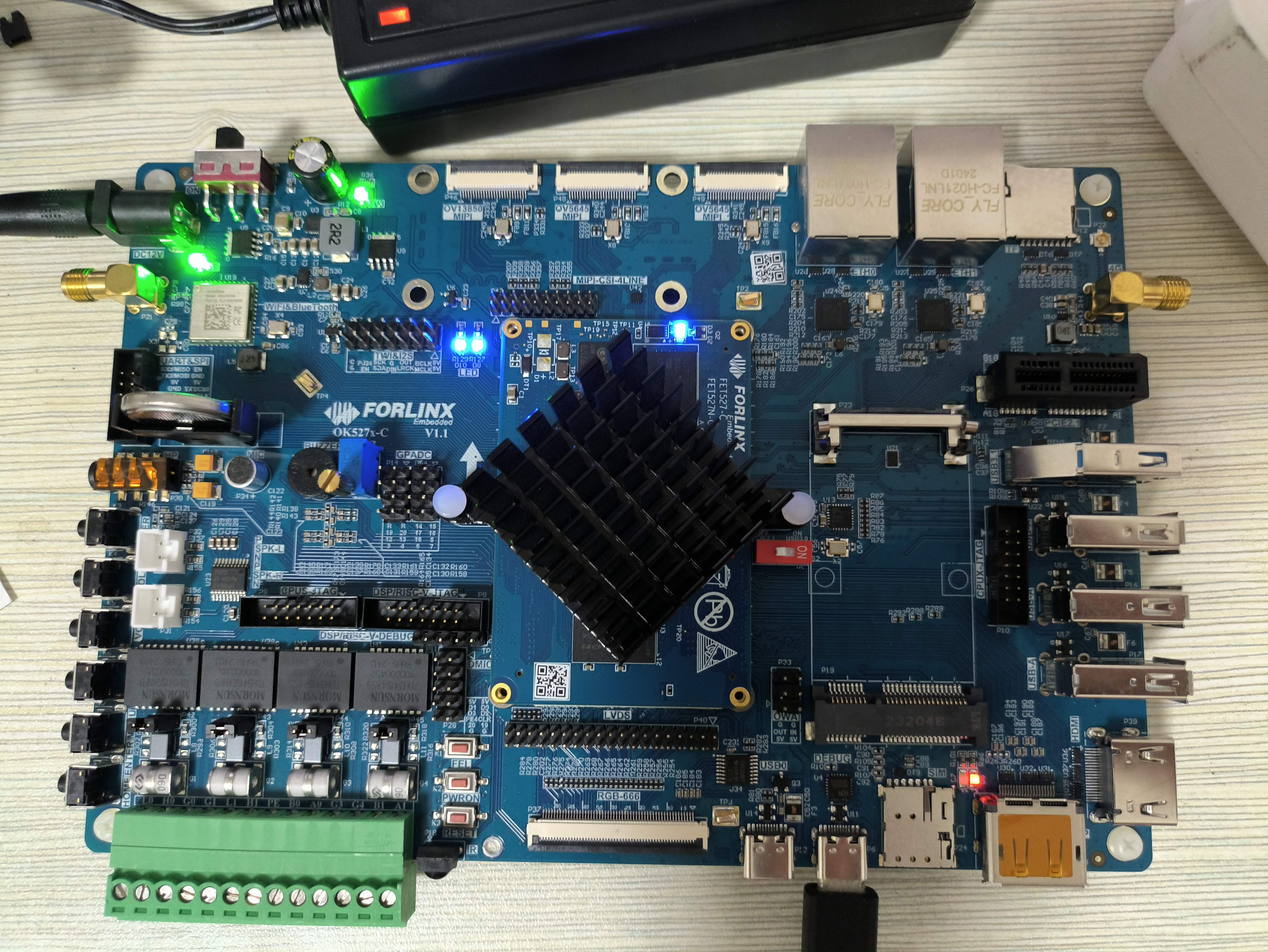

箱子很厚实,灰色包装箱却又彩色商标印刷,工业高端风格。 接下来是全部元件全家图。足功率电源,黑色散热片,主板,typec数据线,天线,ipex连接线。

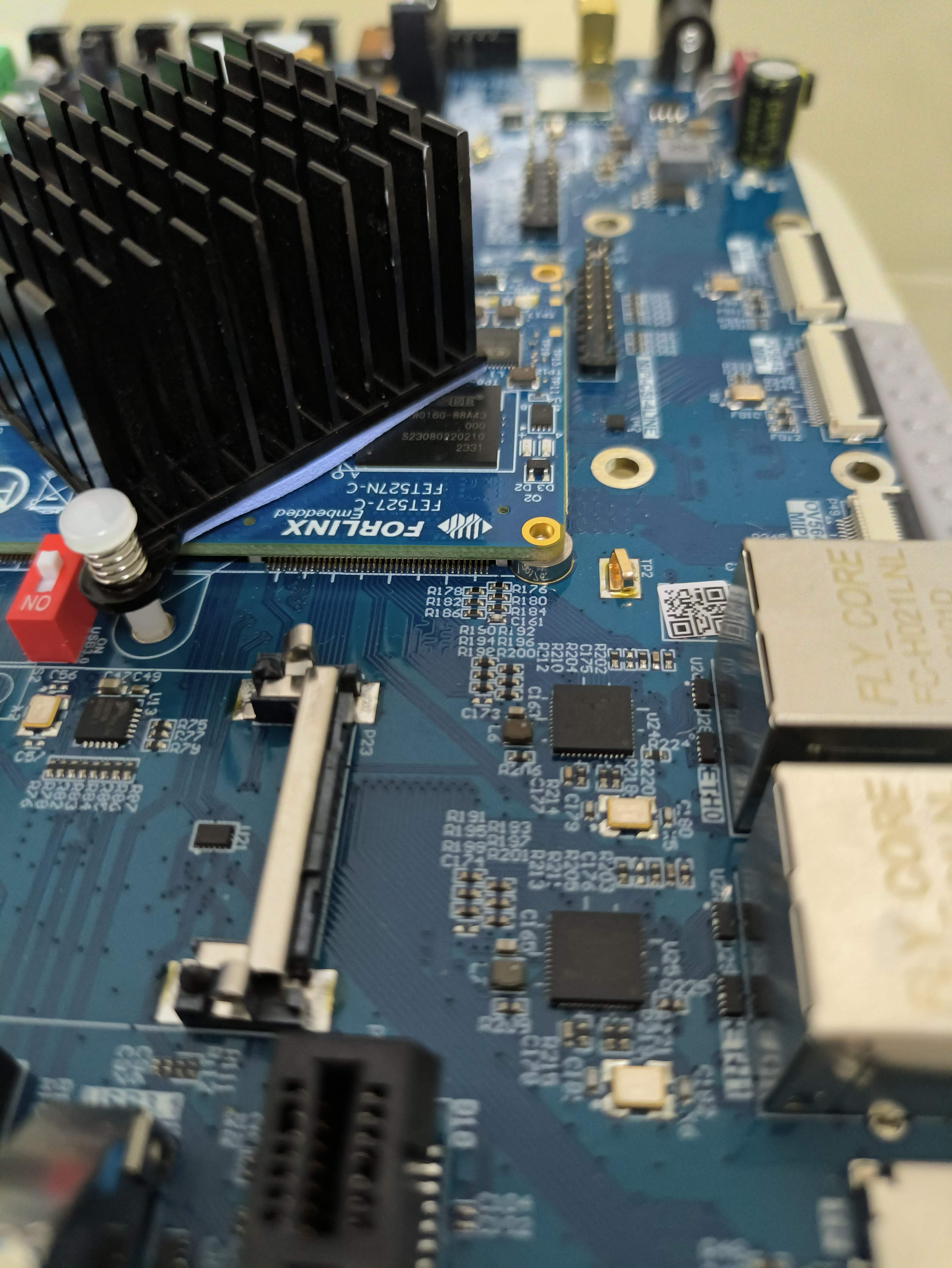

有一个细节:核心板与主板处理接插件连接,飞凌还在核心板四角加了支撑螺丝柱,抗震性能拉满。 这些细节体现了飞凌厂家对高可靠性的要求。正如包装盒子所写快速开发稳定运行。

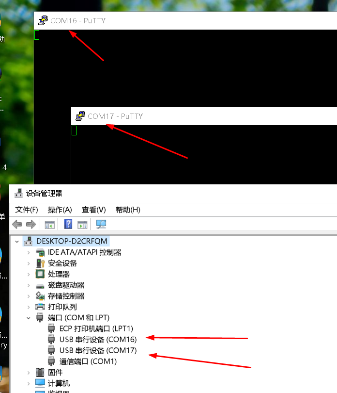

查看配置硬件连接
我不知是那个com,所以2个都打开吧 最终是com17,可以看到16G eMMC5.1,2GB LPDDR4

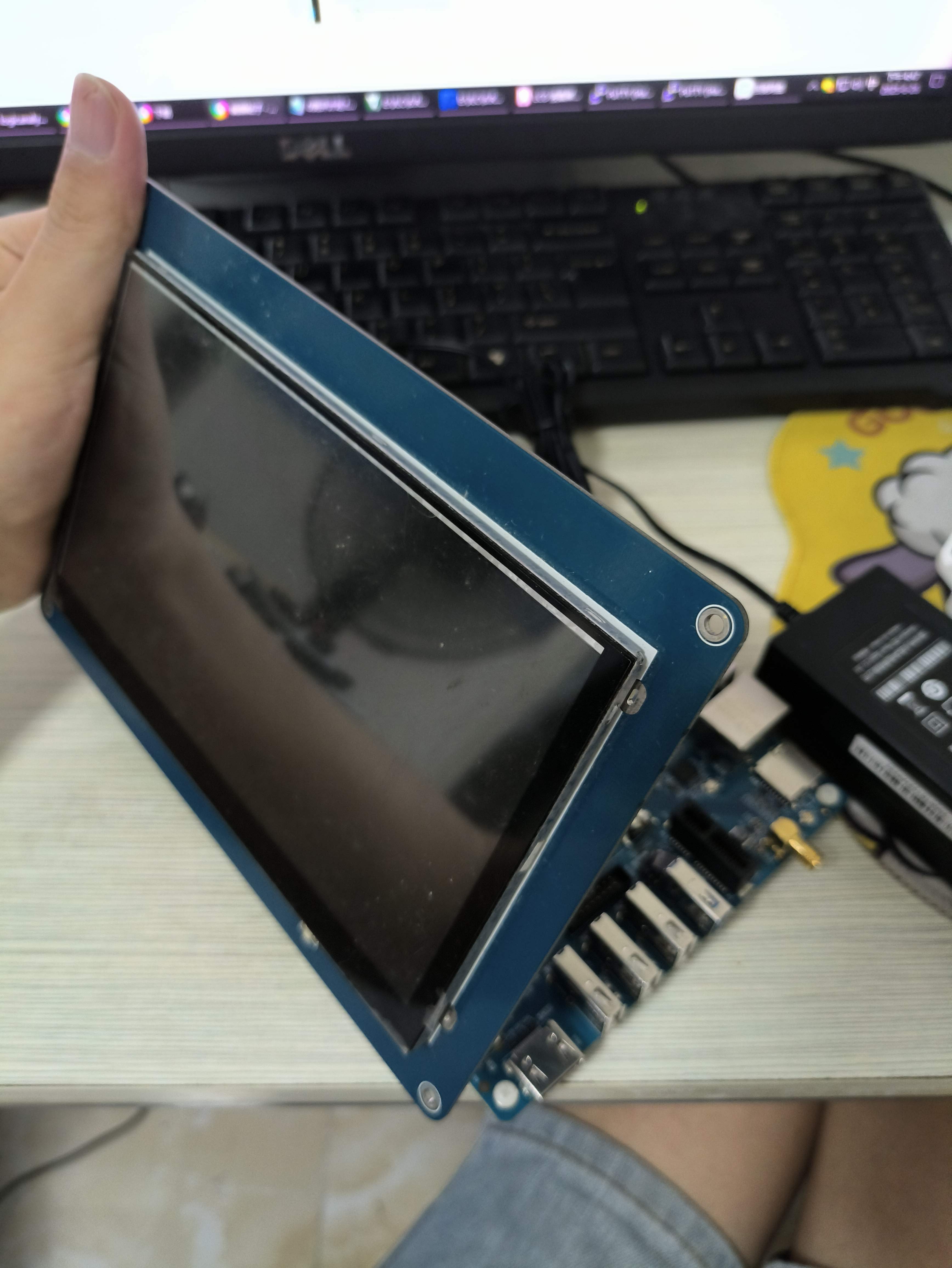

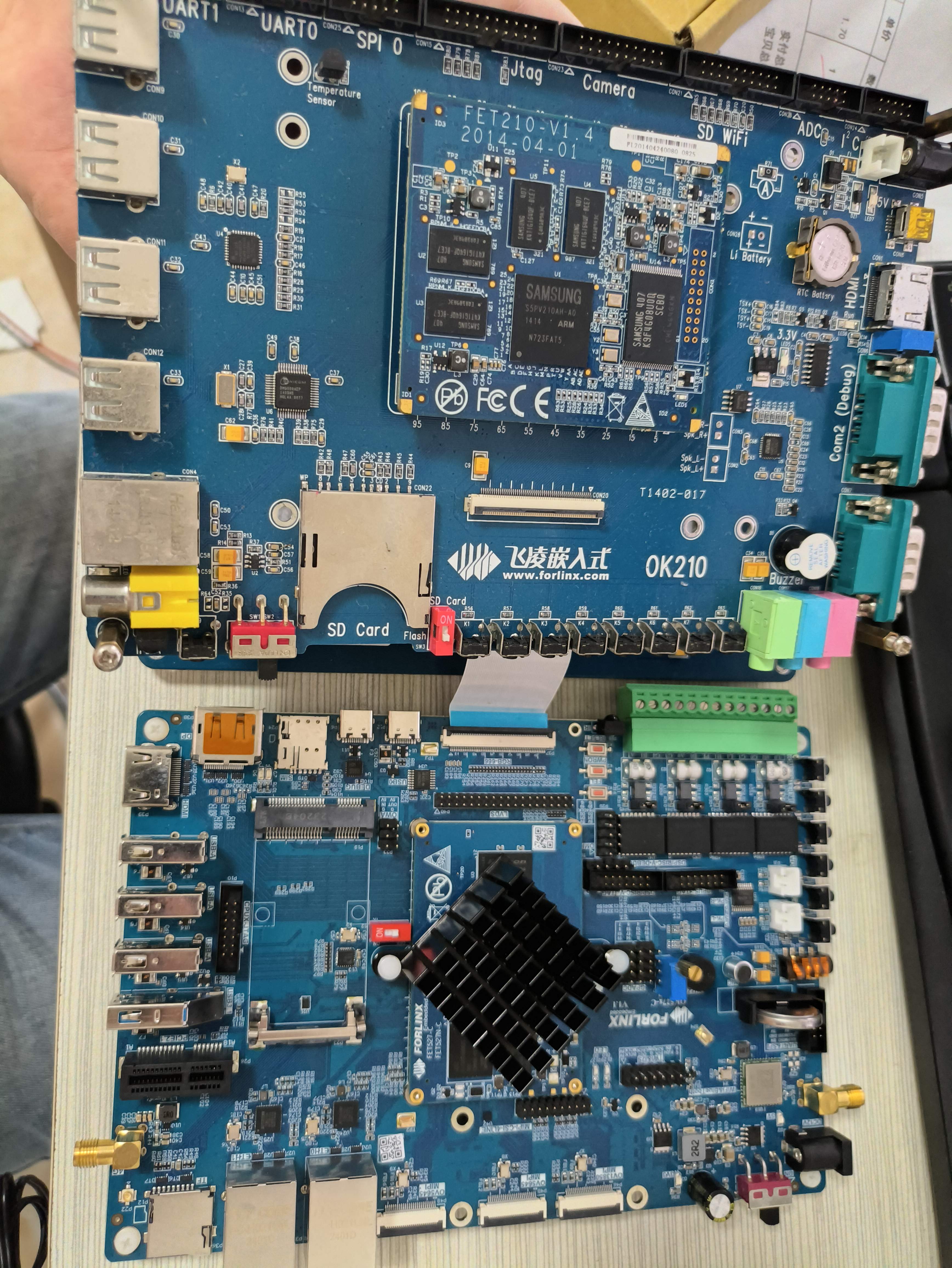

设置屏参uboot菜单切换屏幕 该方式在现有已支持屏幕的基础上不需要重新编译和烧写,即可切换屏幕。 Uboot启动过程中,按空格键将会进入uboot菜单。 Hit key to stop autoboot('Spacebar'): 0 0:Exit to console 1:Reboot 2:Display0 Type:lvds 1280x800 3:Display1 Type:hdmi 1920x1080P60 4:Device PHY Type:none 菜单选项如下: 输入0,将会进入uboot命令行; 输入1,将会重启uboot; 输入2,将会循环选择Display0 Type屏幕; 输入3,将会循环选择Display1 Type屏幕; 输入4,将会循环选择pcie和usb3.0的复用。 设置举例:以 “hdmi 1920x1080P60”和“MIPI 1024x600”屏幕为例,在进入uboot菜单之后,按相应数字,直至显示如下内容时,按1重启即可。 0:Exit to console 1:Reboot 2:Display0 Type:mipi 1024x600 3:Display1 Type:hdmi 1920x1080P60 4:Device PHY Type:none 以上是官方对于屏参设置的说明,有一点感觉非常好用,就是不需要背不同屏参的写法,非常简单的设置方法,符合飞凌的 “快速开发,稳定运行” 找出来多年以前的飞凌OK210古董开发板,尺寸竟然一样,
我查了原理图,RGB屏幕接口保持兼容,所以接上起码不会烧坏, 首先用设置屏参的方法,我这个屏幕选择800480
启动
显示完全正常 ,触摸没有反应,查了一下资料,飞凌在这个分辨率屏幕有多种触摸所以触摸可能需要再配置一下。 |
