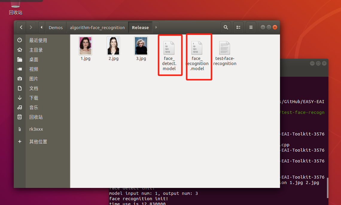

4、下载人脸检测、人脸识别的模型到Realse目录下:
下载网址分别为:
百度网盘链接为:https://pan.baidu.com/s/1AHGYKQQzpbgcMI5seieX1A?pwd=1234(提取码:1234 )。
百度网盘链接为:https://pan.baidu.com/s/1yLIG8fLCLIXGFYw7EPSX4A?pwd=1234 (提取码:1234 )。
我下载好后,放置目录下面:

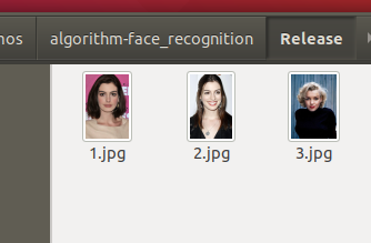

【人脸识别】

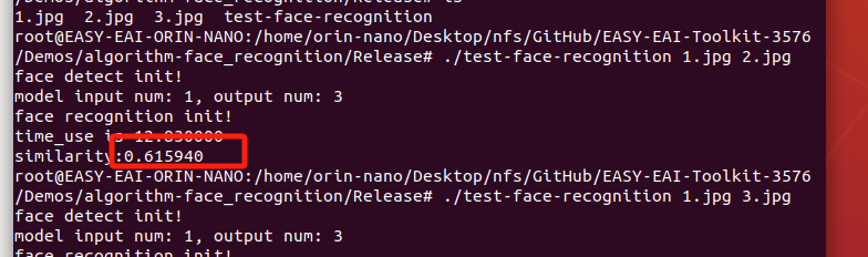

在该目录下面有三张图片,我们执行
./test-face-recognition 1.jpg 2.jpg
就会对图1、图2进行对比,similarity值大于0.4认为是同一个人,值越大可能性越高,similarity值范围在-1~1之间:
从上面的结果看,认为两张图为同一个人。

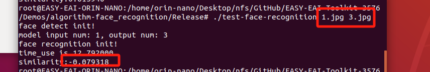

再对比图1跟图3:
结果为0.07说明不是同一个人。
