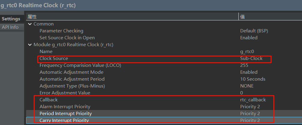

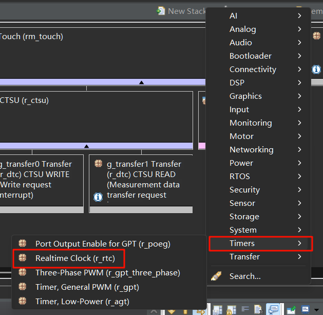

3.1 配置RTC
在Stack页面,新建一个Stack为r_rtc。
修改时钟源和中断相关内容。
