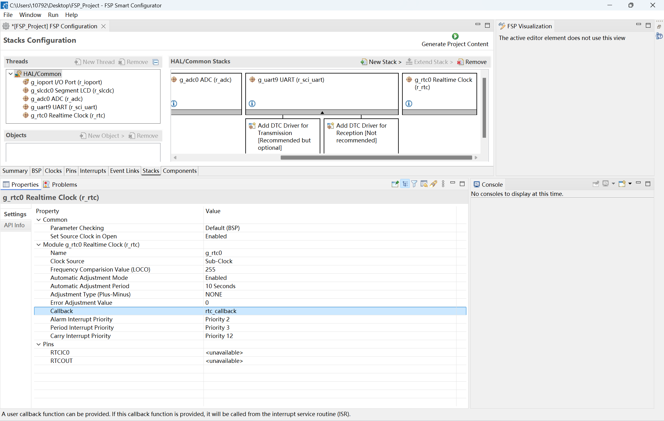

下面展示下配置RTC的流程
时钟源要选择外部低俗时钟,就是图中的Sub-clock
Frequency Comparision Value(LOCO):时钟源分频,外部低速晶振是32.768khz,故这里分频选择256-1,即32768/256 = 128Hz
Automatic Adjustment Mode:自动校准模式,用于校正Sub-Clock震荡过快或过慢引起的误差,这里选择使能
Automatic Adjustment Period:自动校正的时间,这里选择10秒
Callback:中断回调函数,还配置了闹钟中断和周期型中断优先级

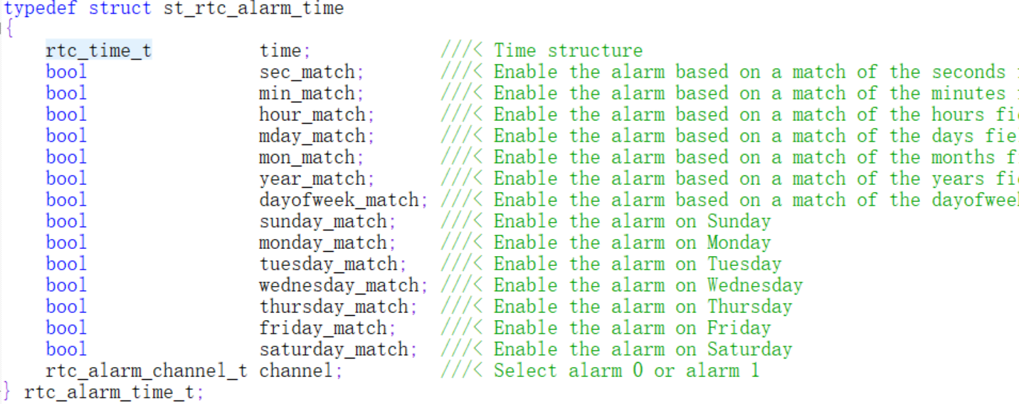

RTC时间结构体,用于配置时间或者读取时间
