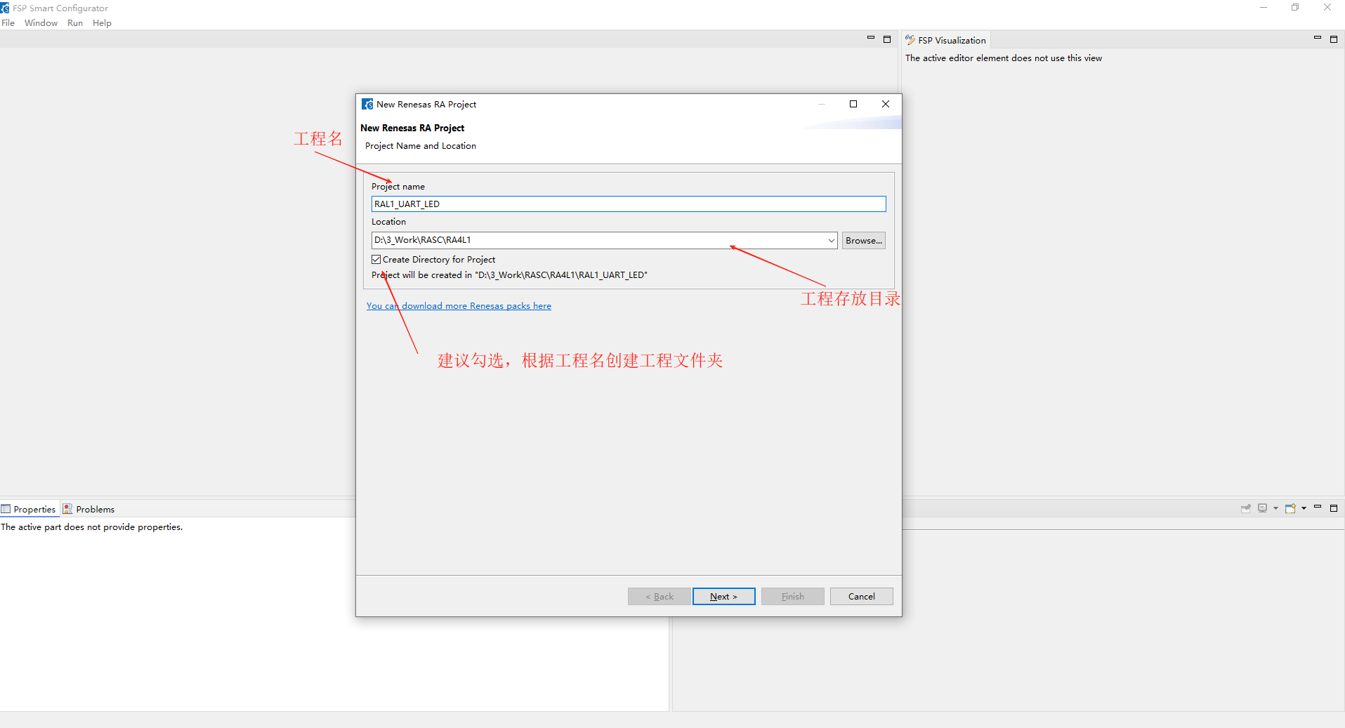

2、创建开发板工程

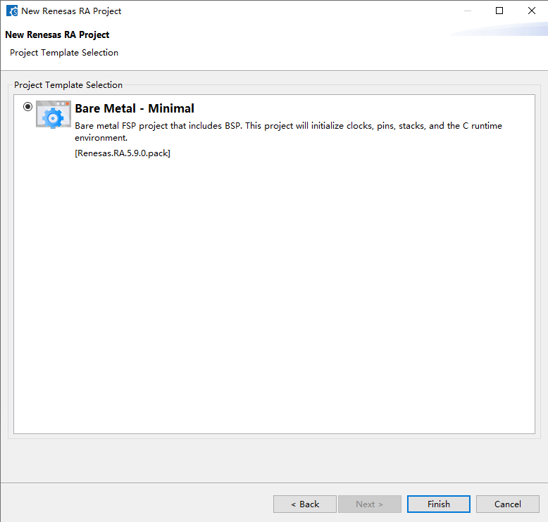

启动RASC工具,创建工程,指定工程名和工程目录。

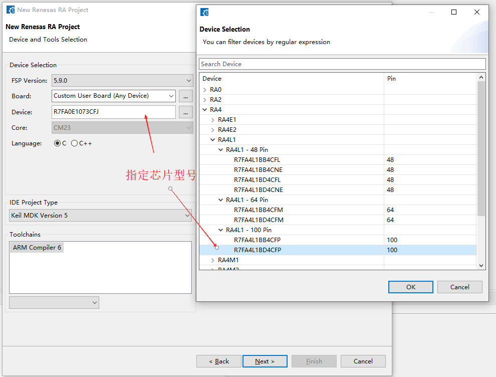

根据开发板的用户手册,可知开发板使用的芯片型号为R7FA4L1BD4CFP。
在芯片选择界面选择相应的芯片型号,生成的工程类型选择Keil

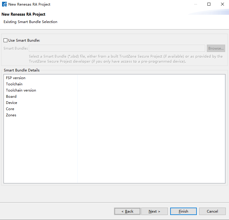

后面的选择选择默认选项即可。

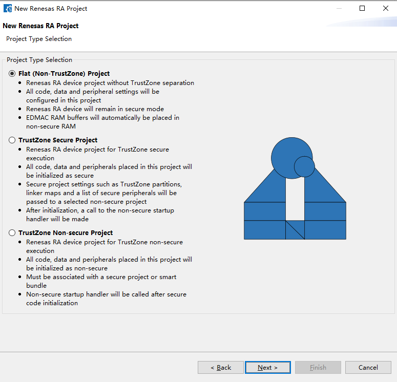

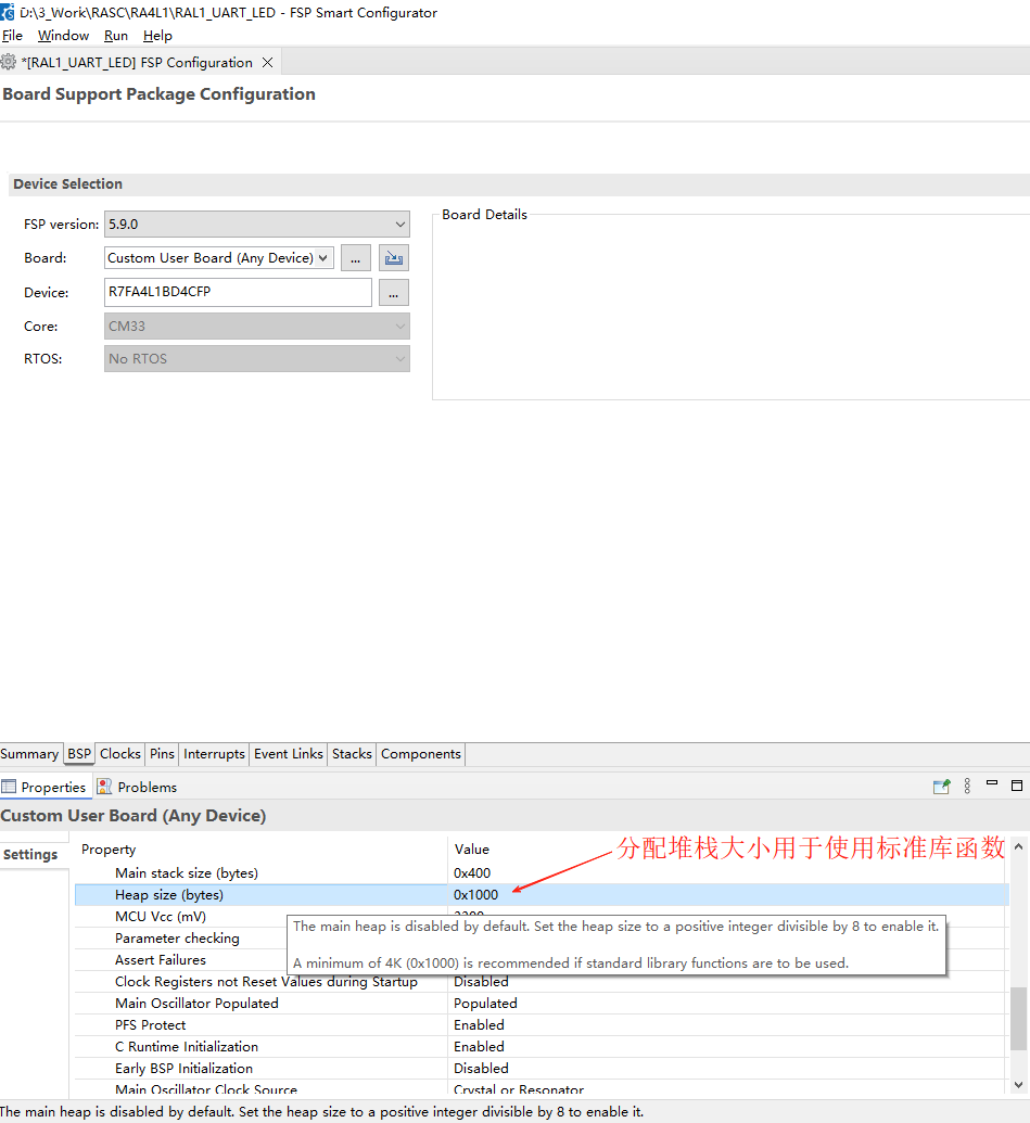

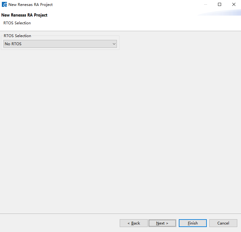

生成的工程配置为不使用TrustZone的无操作系统的Keil工程。在RASC配置界面的BSP选项卡中,设定Heap Size的大小,用于支持使用标准库函数。

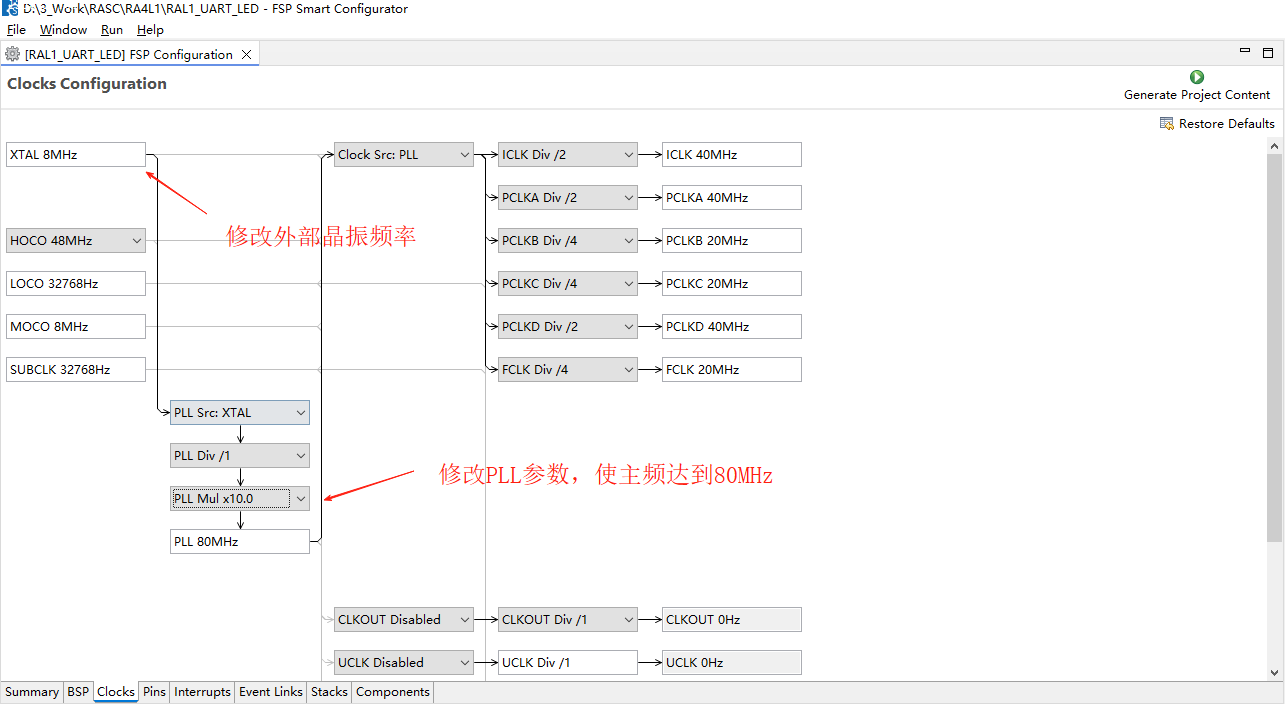

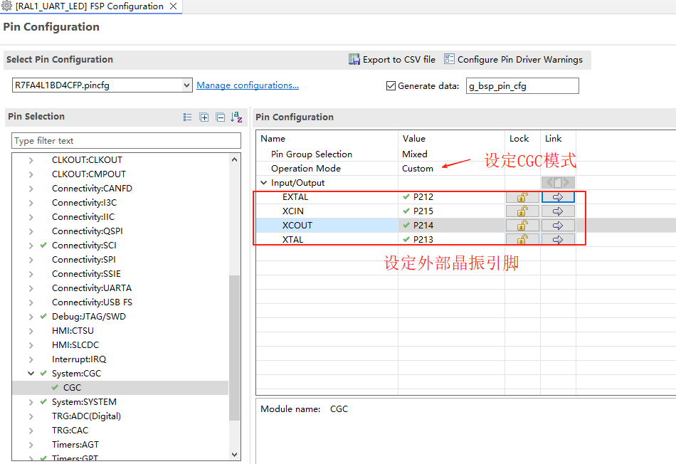

开发板使用的外部晶振为8MHz,在Clock选项卡中修改其中的配置参数,使系统的主频工作在80MHz。
同时在引脚设置中指定外部晶振的引脚。

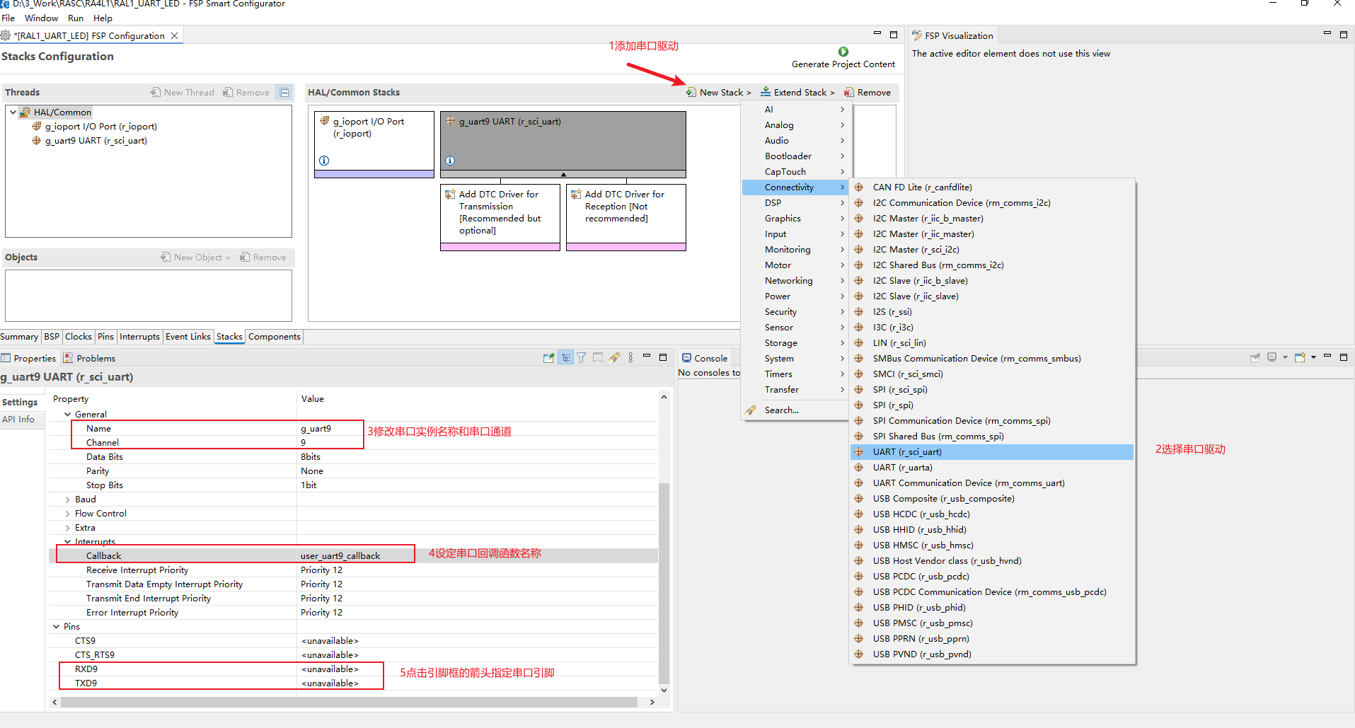

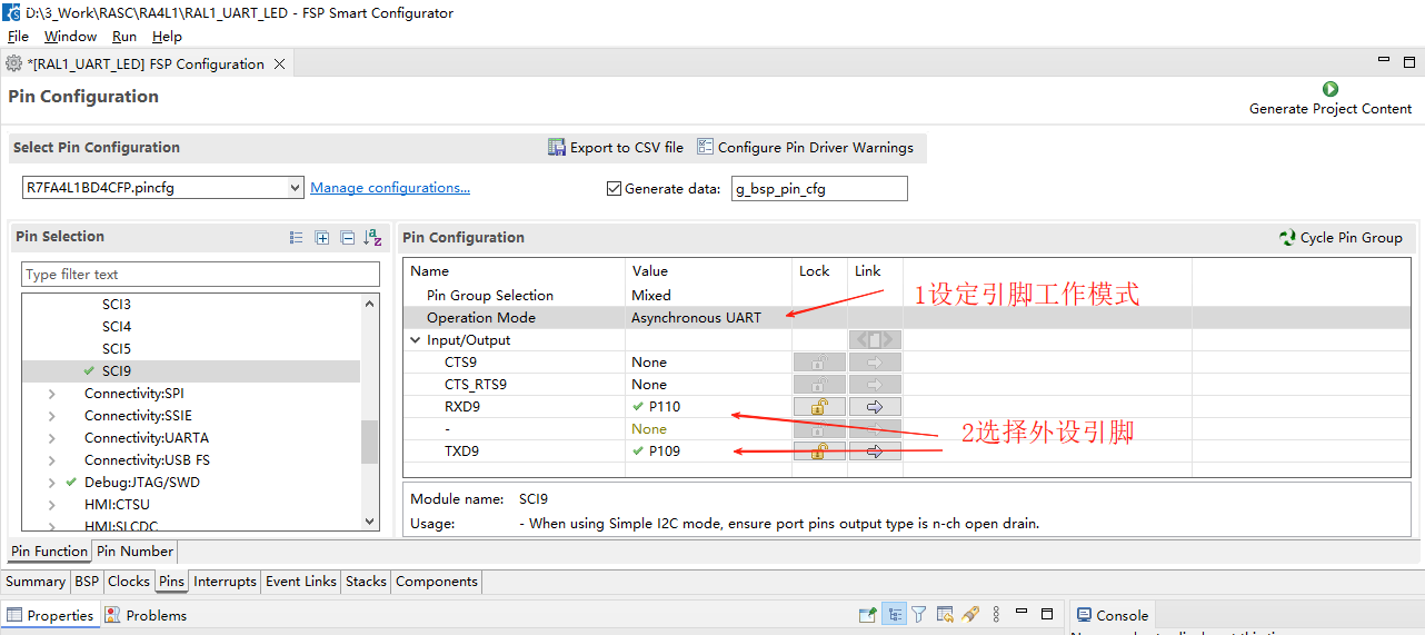

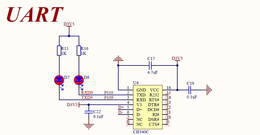

查看原理图可知,芯片的串口9连接到串口转USB芯片CH340,TX为P109,RX为P110。

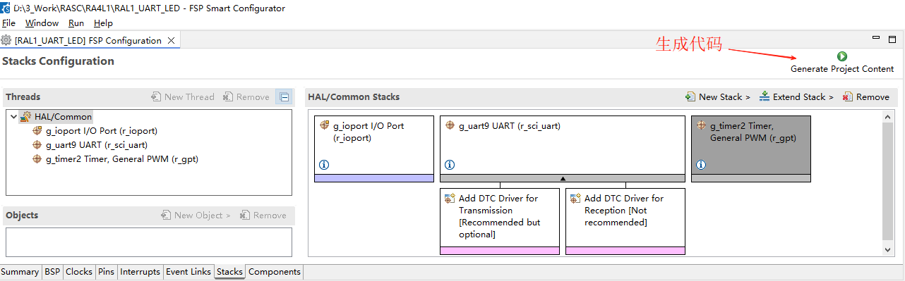

在Stacks选择项栏中添加串口的驱动。
在引脚配置界面设置串口对应的引脚。

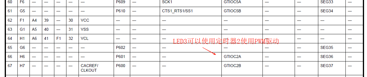

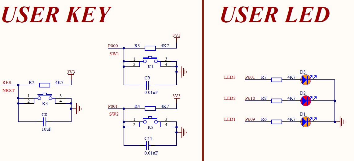

查看原理图可知,LED3连接到P601

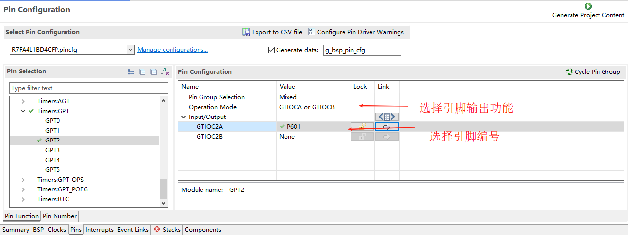

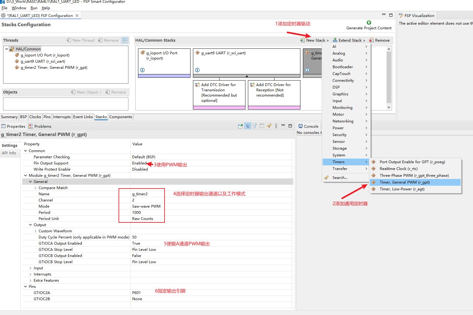

根据数据手册中引脚功能,可以使用定时器2的PWM功能驱动。
在Stacks界面中配置PWM外设的参数
在Pin引脚界面设置输出引脚。

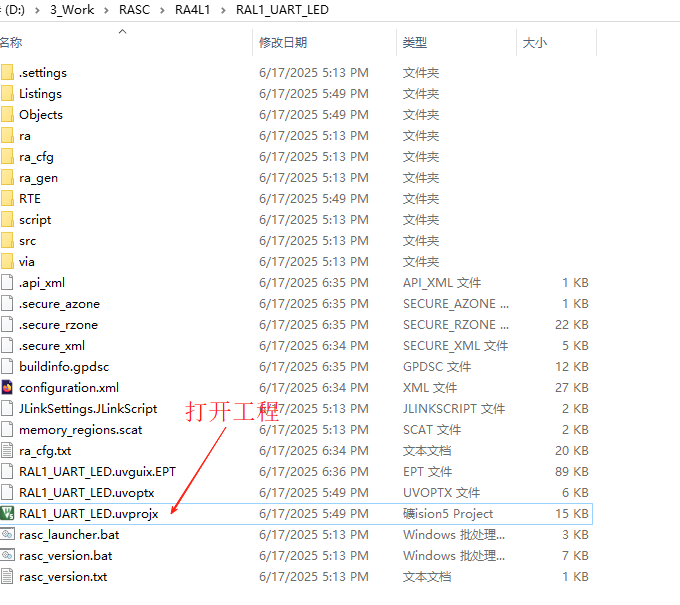

配置完成后,生成相应的工程代码。
打开生成的工程。

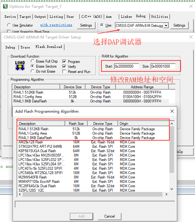

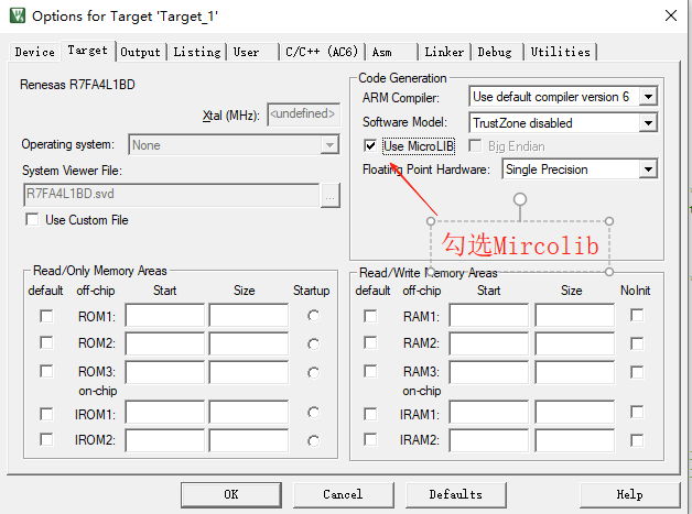

需要修改工程的几处设置,勾选Mircolib用于使用printf函数。

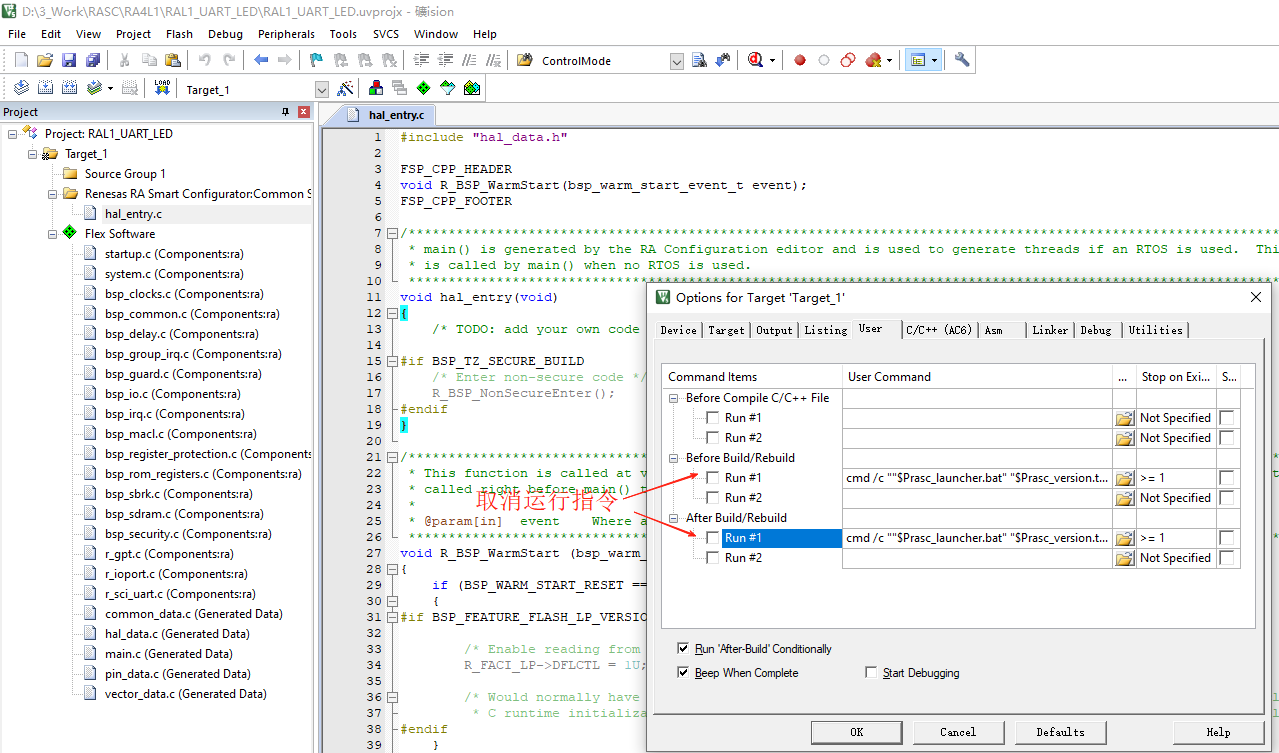

取消运行工程编译的前处理和后处理指令。
修改编译器的下载设置。

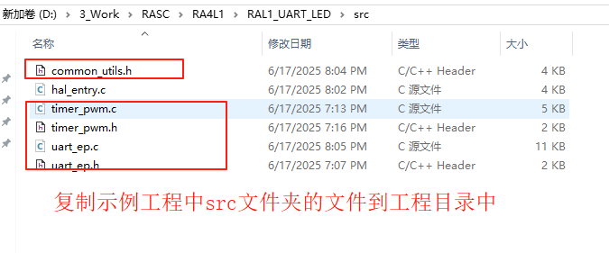

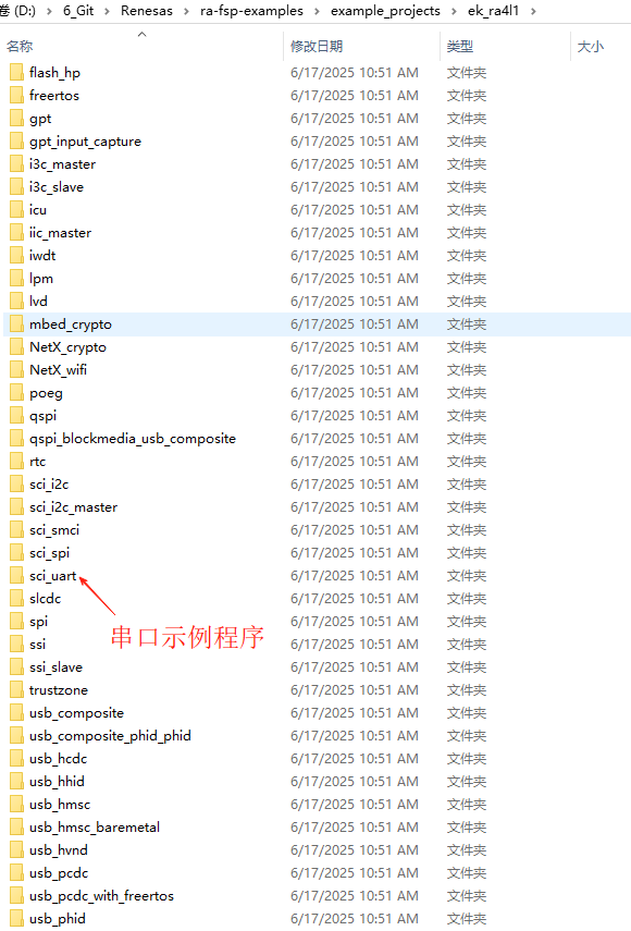

3、移植官方示例程序
瑞萨官方提供很多fsp的示例程序,可以从Github上下载。
https://github.com/renesas/ra-fsp-examples
其中有ek-ra4l1的串口使用示例,其功能为通过串口控制PWM的占空比,控制LED灯的亮度。
复制工程中src文件夹中的代码到工程中。

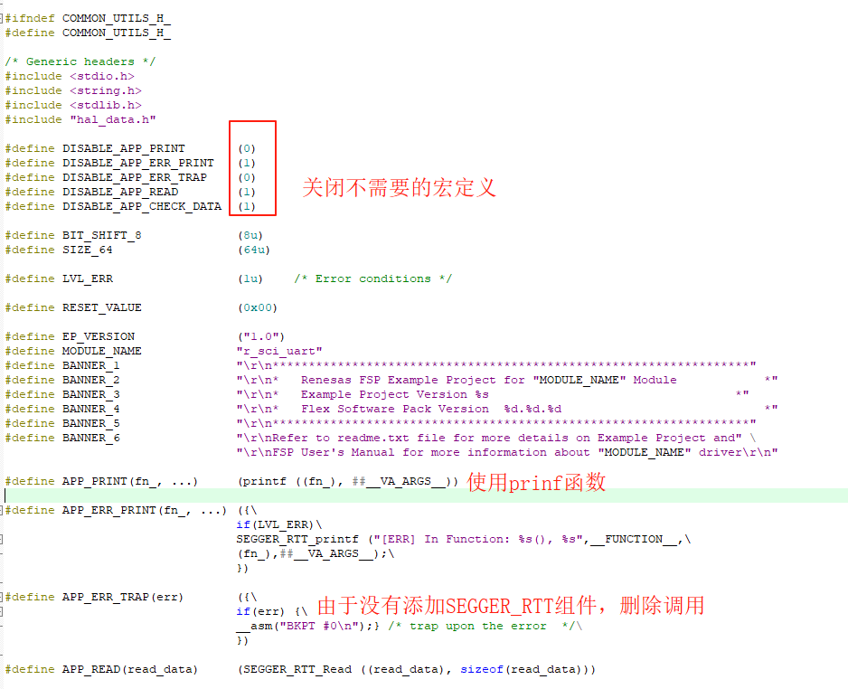

由于没有添加Segger RTT模块,首先修改common_utils.h的代码。
串口和定时器设定的的变量不同,修改uart_ep.c、uart_ep.h中的控制变量g_uart_xx为g_uart9_xx

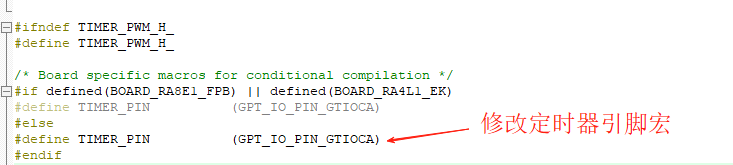

timer_pwm.h中输出引脚定义修改如下。
示例工程中不支持printf,在uart_ep.c添加以下代码,实现printf的重定向。
