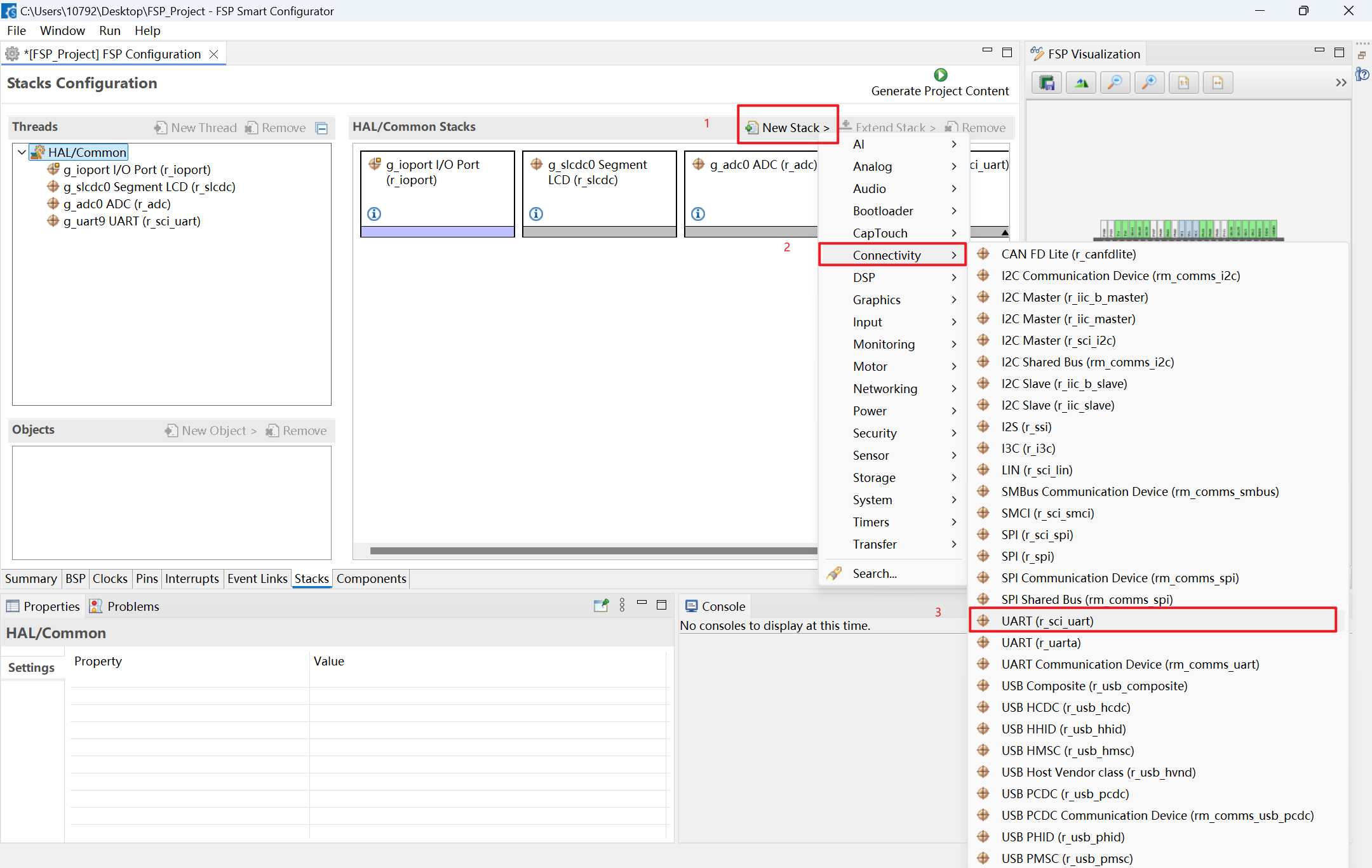

开发板上有一颗USB转串口芯片,无需在接USB转串口模块,仅需要一条数据线就能直接与PC进行通信
这里连接的是UART9,所以配置UART是要选择UART9

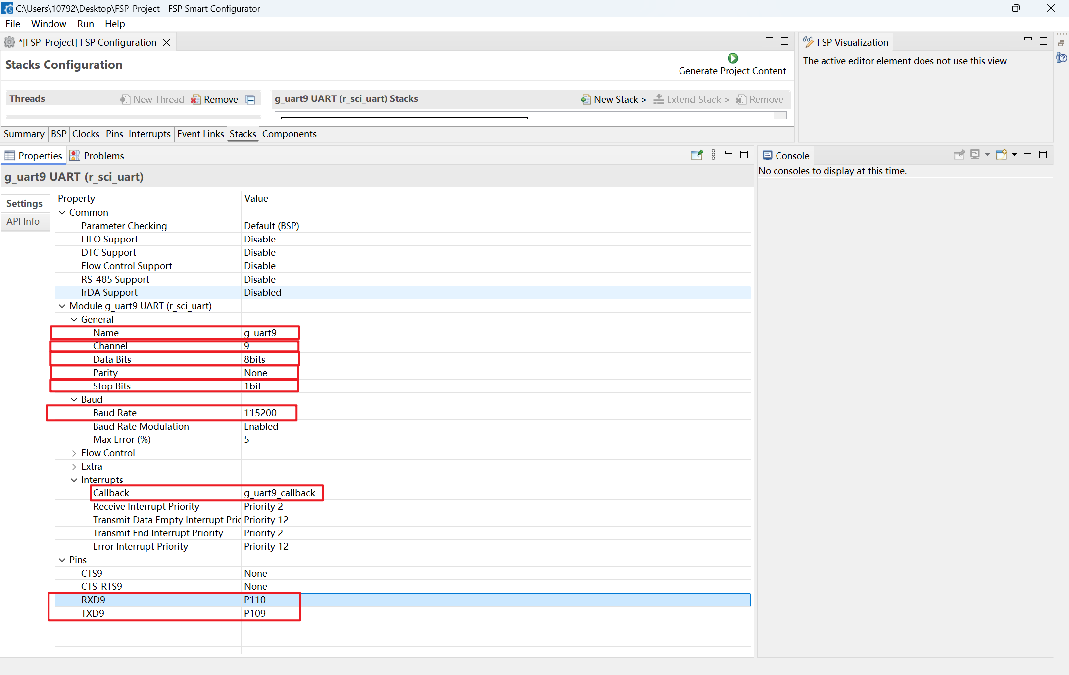

这里要选择UART9,8位数据为,无校验位,1位停止位,波特率115200,同时开启中断(因为我实在没找到获取状态标志位的库函数,所以只能开中断了,中断名字可以自己自定义),引脚要选对
串口中断,产生发送完成中断,会将相关标志位值1
volatile bool TBE = false;
void g_uart9_callback(uart_callback_args_t * p_args)
if(p_args->event == UART_EVENT_TX_COMPLETE)
TBE = true;

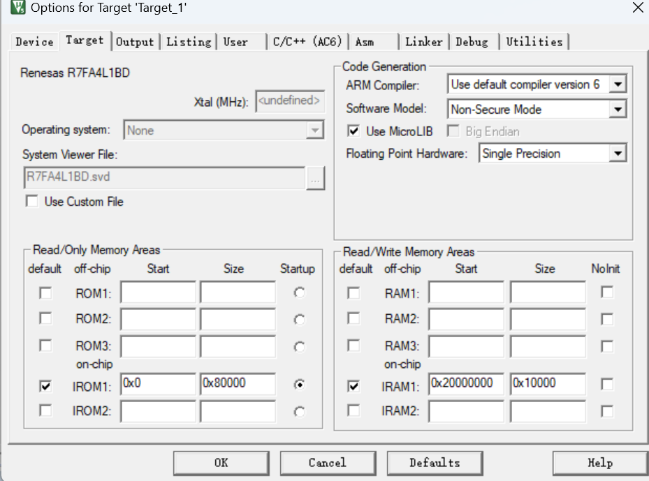

printf重定向,其中用到了在中断中设置的标志位
int fputc(int ch, FILE *f)
(void)f;
R_SCI_UART_Write(&g_uart9_ctrl, (uint8_t *)&ch, 1);
while(TBE == false);
TBE = false;
return ch;
别忘记勾选使用微库哦

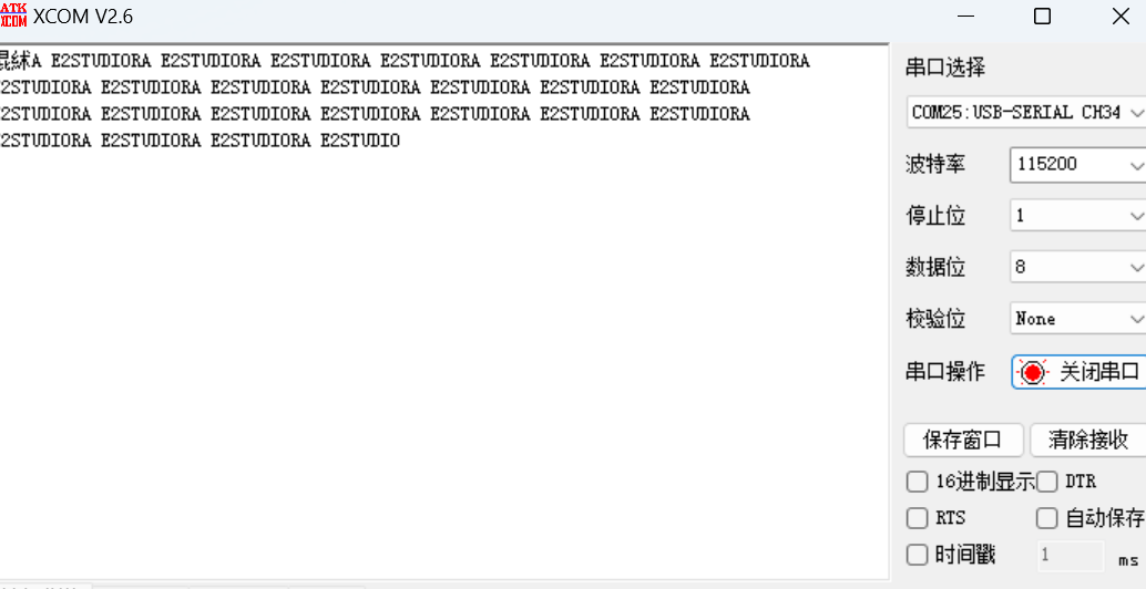

上板验证
void hal_entry(void)
fsp_err_t err;
err = SysTick_Init();
assert(FSP_SUCCESS == err);
err = g_uart9.p_api->open(&g_uart9_ctrl, &g_uart9_cfg);
while(1)
printf("RA E2STUDIO");
SysTick_Delay_ms(100);
