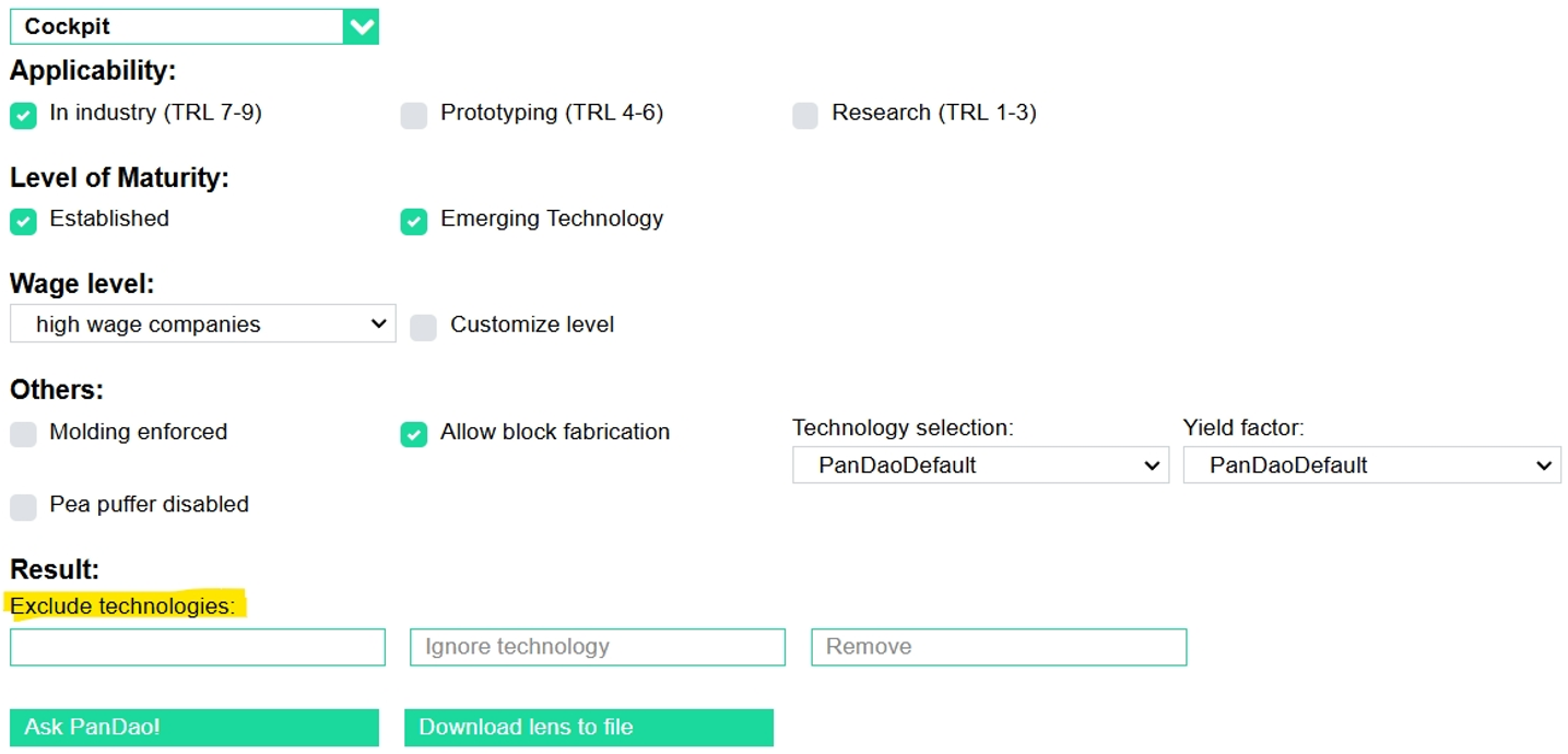

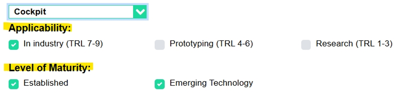

在PanDao的“Cockpit”模块中,可以基于“适用性”与“技术成熟度等级”这两项标准来筛选光学制造技术特性:
a) 适用性(Applicability):在输入界面的“Cockpit”模块中,必须至少勾选以下三个选项中的一项:
①“工业量产”(In industry)
②“原型试制”(Prototyping)
③“研究开发”(Research)
b) 技术成熟度等级(Level-of-Maturity):在输入界面的“Cockpit”模块中,必须至少勾选以下两个选项中的一项:
①“成熟技术”(established)
②“新兴技术”(emerging technologies)
在获得某光学元件的最优制造链信息后,可省略其中一项或多项已列出的OFTs,并通过发起新的PanDao请求,构建排除选定技术后的最佳可行制造链。
操作时,请将输出结果中的OFT名称复制并粘贴至Cockpit中的“exclude OFTTs””字段当中:
