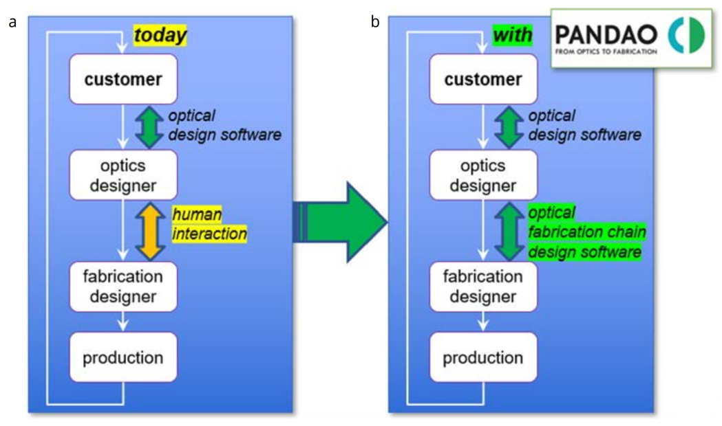

光学系统的生成一般是一个涉及四方的过程(如图2a所示):从(a)客户开始,他们希望将光作为工具使用,并因此定义了应用参数(例如,MTF、图像分辨率、信噪比dB),接着是(b)光学系统设计者,他们将应用参数转化为符合ISO10110标准的光学系统布局和元件参数(例如,玻璃类型、形状和精度)。随后是(c)光学制造链设计师,他们将光学系统的参数和公差转化为优化的制造工艺链,该优化的制造工艺链最终被移交给(d)生产部门,根据光学系统客户和设计者的要求(成本、产量和质量),安装设备和自动化系统,培训人员并制造光学系统。

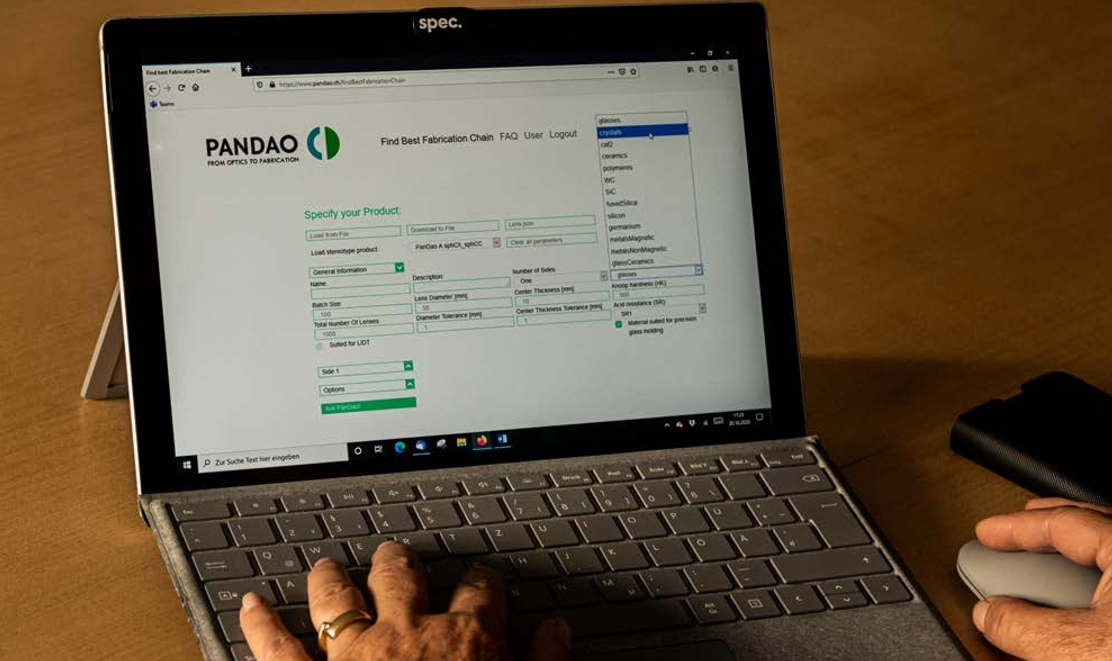

尽管光学设计软件工具为用户和光学系统设计者之间的交互提供了良好的支持,但光学系统设计师和光学制造链设计师之间的交流至今仍然完全基于人与人的交互。这种交互方式是光学系统制造过程中最后的主要障碍之一,因为它基于个人判断,不是确定性的,在很大程度上取决于人的经验和谈判。在瑞士的一个名为PanDao[1,2]的研究项目中,开发了一种新型的软件工具,可以将可生产性分析和制造链优化集成到光学设计过程中(见图2b)。PanDao通过读取ISO 10110标准中描述的透镜参数和公差,并考虑360多种光学制造技术,以最低成本生成输出最佳制造链。因此,PanDao可用于设计阶段的成本影响分析以及供应链管理的优化,例如确定最佳供应商。

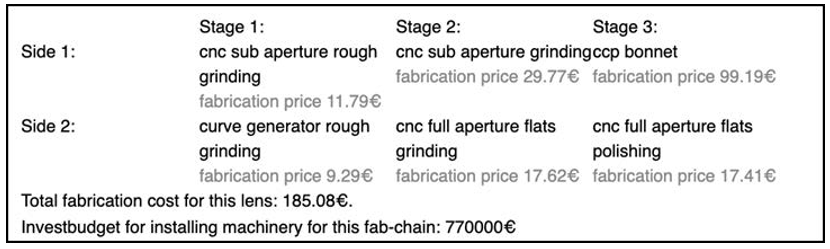

下文将展示PanDao关于一款直径220毫米、计划生产500件的平凸非球面镜头的制造成本及技术分析[2]。非球面侧的形状精度存在两个条纹的不规则性。在平的一面,平面度要求为五分之一波长,而两侧均需达到1纳米均方根(RMS)的表面粗糙度级别,并且缺陷尺寸需小于0.064毫米(根据ISO 10110标准)。
PanDao(图3)确定了以子孔径 CNC 磨削配合最终的 CCP-Bonnet 抛光作为最优制造流程。每片镜头的制造成本约为 185 欧元(以一家中等规模的中欧公司为例:不含公司管理费用和材料成本),整批订单的总制造成本为 92,500 欧元。以下是两个示例,展示了光学设计调整如何影响制造成本。
图3.展示了PanDao对平非球面BK7镜头的分析,每片镜头的制造成本为185欧元(其中8.70欧元的中心磨削成本、18.50欧元的涂层成本以及18.20欧元的测试成本)。
将透镜直径从220 mm改变为210 mm(修改外壳设计),使每个透镜的成本降至176. 80欧元,导致总体制造成本降低4. 4%(或4,100欧元)

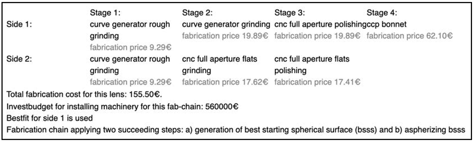

将镜头的非球面程度(从最佳拟合球面到待生成非球面的最大距离)从4微米降低到2微米,每片镜头的制造成本可降至155.50欧元,整体制造成本减少15.9%(或14,750欧元)(见图4)。在这种情况下,先磨削和抛光拟合球面(采用全孔径接触),然后再使用子孔径非球面抛光技术进行后续加工,比直接磨削和抛光非球面表面更为经济。
图4.展示了PanDao对平非球面BK7透镜(图1)的分析:将非球面度从4微米减少到2微米,总制造成本可以降低15.9%。

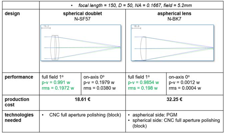

为了完成特定的光学设计任务,需要设计一个单色准直器,要求在5.2 mm的全视场处的波前精度为1个波长。如图5所示,设计了两个竞争的光学系统,其性能处于相同的质量水平:一种是双球面透镜系统,另一种是单非球面透镜系统。经过PanDao分析,得出以下结论:虽然非球面系统在制造成本上大约是球面系统的1.7倍,但球面系统在材料成本上却高出约4倍。因此,总体结论是采用非球面解决方案,其成本仅为球面物镜的一半左右。
图5.展示了两个光学系统,一个双球面系统和一个非球面系统,在相同的光学质量水平下(即在全视场位置时波前精度为1个波长)。通过PanDao分析发现,非球面系统相较于球面系统成本高出约1.7倍。然而,若将材料成本纳入考量,非球面系统的整体价格仅为球面系统的约一半。
