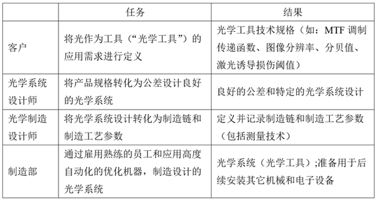

人类一直将光作为一种工具,用于解决日常生活中的一些挑战,如探测、照明与信息传输。而要将光作为工具应用,则需依赖光学系统。因此,光学系统(例如物镜、干涉仪、光学鼠标、内窥镜、望远镜或激光器等)正是如今我们用以满足核心需求的“光学工具”典范。在光学系统的生成过程中(即由多种光学元件经合理装配并协同运作构成的系统),需依次涉及三个核心环节:首先是“光学系统设计”,其次是“光学制造设计”,最后是实际“制造”(见表1)。
表1.光学系统的生成过程
“光学设计师”的职责在于将客户需求转化为一个公差设计良好的光学系统方案,该系统需包含各类光学元件(如透镜、反射镜、分光镜等),并确保这些元件能按需调制透射光的特性。
随后,由“光学制造设计师”将已完成的光学系统设计规格及所采用光学元件的公差要求,转化为最佳的制造流程链。这一流程链由一系列后续制造步骤组成,需综合考虑现有设备与技术条件,确保在最低制造成本下实现最佳性能。此外,还需综合考虑系统的稳定性、耐久性,以及制造商、终端用户和环境的安全性。在优化后的制造流程中,每个加工步骤(例如抛光1)均需选用特定的光学制造工艺(如气囊抛光2、碗式进给抛光3、磁流变抛光4、离子束修形5、超精密成形抛光6、单点金刚石车削7或流体喷射抛光8),具体选择何种工艺,取决于质量、制造成本与生产数量之间的最佳平衡。

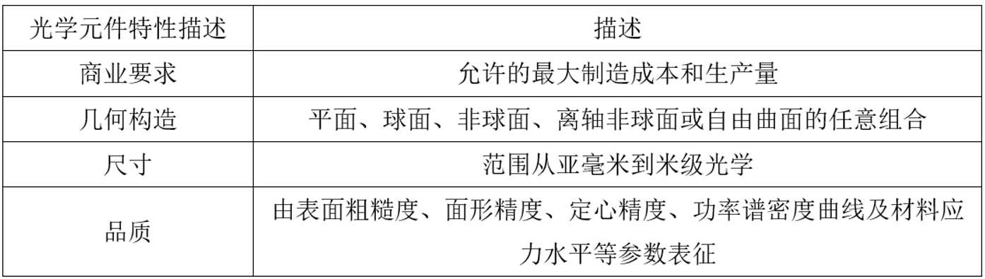

然而,如果想要确定这些特定光学元件的最优制造工艺,必须根据其四大核心制造特性对其进行表征(详见表2)。这些特性在表2中进行了总结。
表2.光学元件的分类

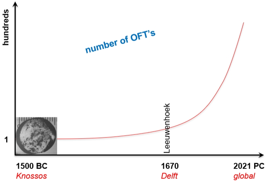

尽管有少数光学制造技术已存在数千年,但自1670年荷兰代尔夫特首次工业化生产列文虎克(Leeuwenhoek)显微镜以来,光学制造技术的多样性开始显著提升;加之此后应用领域与质量要求的持续攀升(见图1),如今光学制造技术已激增至逾300种,使得针对特定光学元件如何选择最优工艺成为了一大挑战。
图1. 光学制造技术数量发展示意图:从克里特岛发现的古代透镜起源,经1670年首次工业化光学制造,直至当今的技术演进历程。

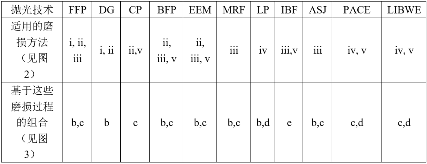

从方法论角度分析光学制造技术,我们发现其核心仅基于约11种抛光技术:新鲜进给抛光(FFP)、延性加工(DG)、化学抛光(CP)、碗式进给抛光(BFP)、弹性发射加工(EEM)、磁流变抛光(MRF)、激光火焰抛光(LP)、离子束修形(IBF)、磨料浆射流加工(ASJ)、等离子体辅助化学蚀刻(PACE)、激光诱导背面湿法刻蚀(LIBWE)。

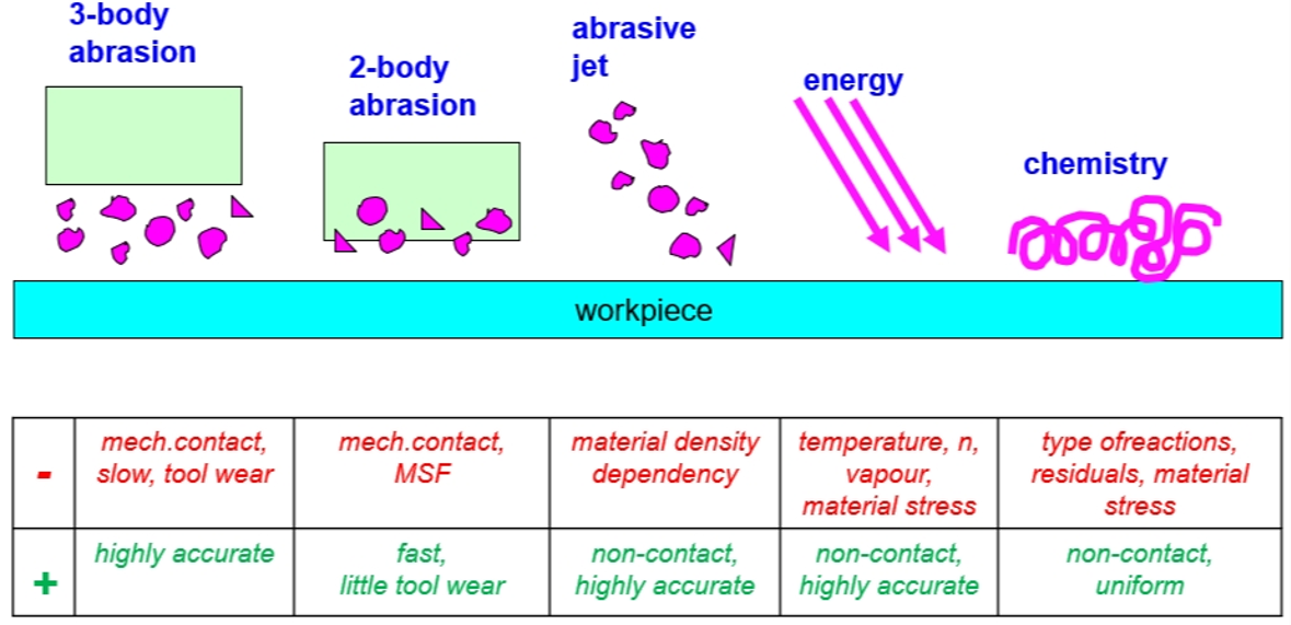

若分析不同抛光技术与加工表面间的相互作用,可识别出5种基于以下原理的磨损机制(详见图2):两体磨损(Two-body abrasion)、三体磨损(Three-body abrasion)、动能磨损(Kinetic abrasion)、能量传递(Energy transmission)、化学反应(Chemical reaction)。每种机制在性能与适用性上均存在特定优劣势(图2中以“+”和“-”标注)。进一步地,这5种机制可基于图3所示的5类磨损过程进行组合,包括:(a) 脆性破裂(Brittle cracking)、(b) 延性流动(Ductile flow)、(c) 化学反应(Chemical reactions)、(d) 热效应(Heat)、(e) 溅射(Sputtering)。
图2. 光学抛光技术的五大磨损机制应用示意图,每种机制在生成光学元件时均具备特定优势(“+”)与短板(“-”)特性
基于上述分析,可依据磨损机制类型及其所涉及的磨损过程组合,对现有的11种抛光技术进行分类(详见表3)。

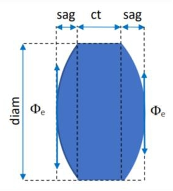

图3与图4示例展示了如何运用光学制造技术的方法论分析,为球面透镜确定最优制造流程链,从而实现生产风险最小化。
图3. 玻璃制成的球面双凸透镜
