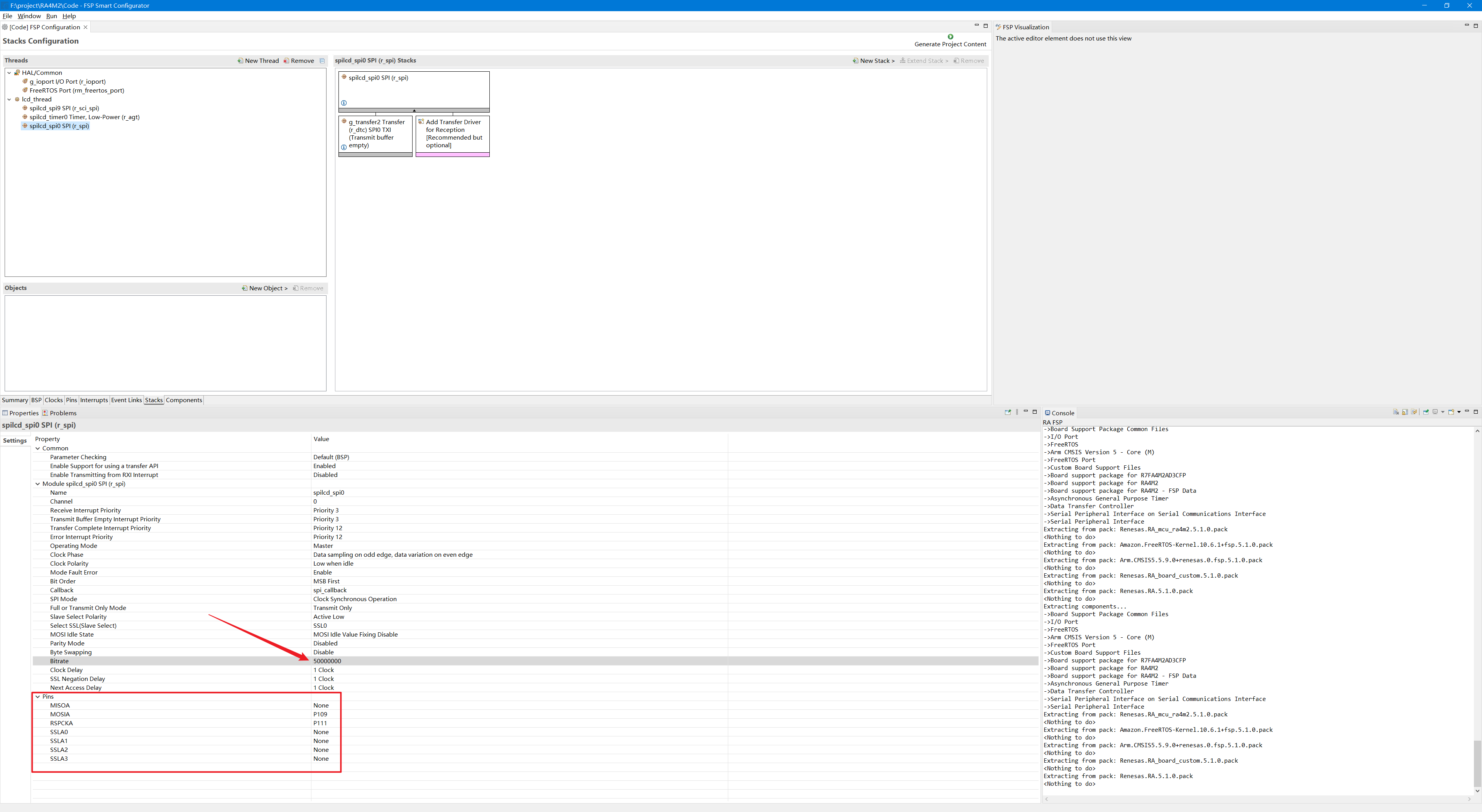

在RASC软件中设置使用SPI0接口,在Pins中设置管脚后可以看到使用的SCLK管脚为P111,MOSI管脚为P109,其余IO仍使用之前的管脚,并且设置SPI速度为50Mbps

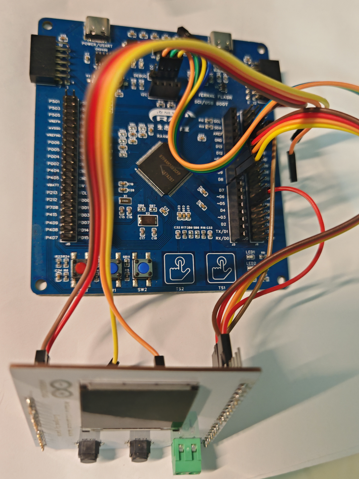

硬件连接大致如下,对于SCLK和MOSI需要使用较短的杜邦线,避免50Mbps信号传输不稳定

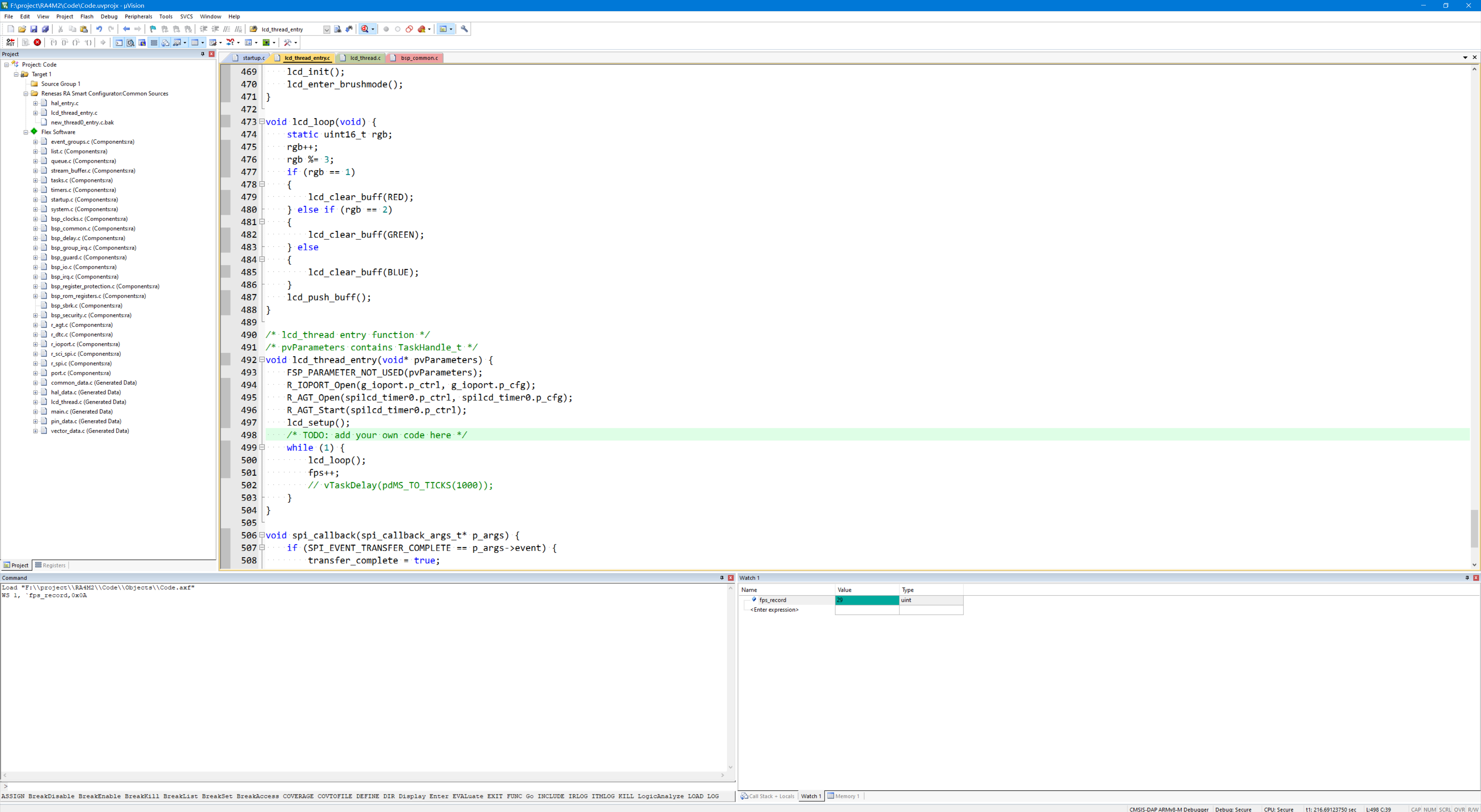

同上文的思路,根据手册编写初始化序列的代码并编写了一个简单的fps计算程序,大致流程如下:
- 向屏幕发送初始化序列,完成屏幕的初始化
- 拉低CS、拉高DC,进入全刷模式,不断填充红、绿、蓝三色
- 在lcd_thread中fps变量不断自增
- 在1s的定时器中断内记录fps的大小

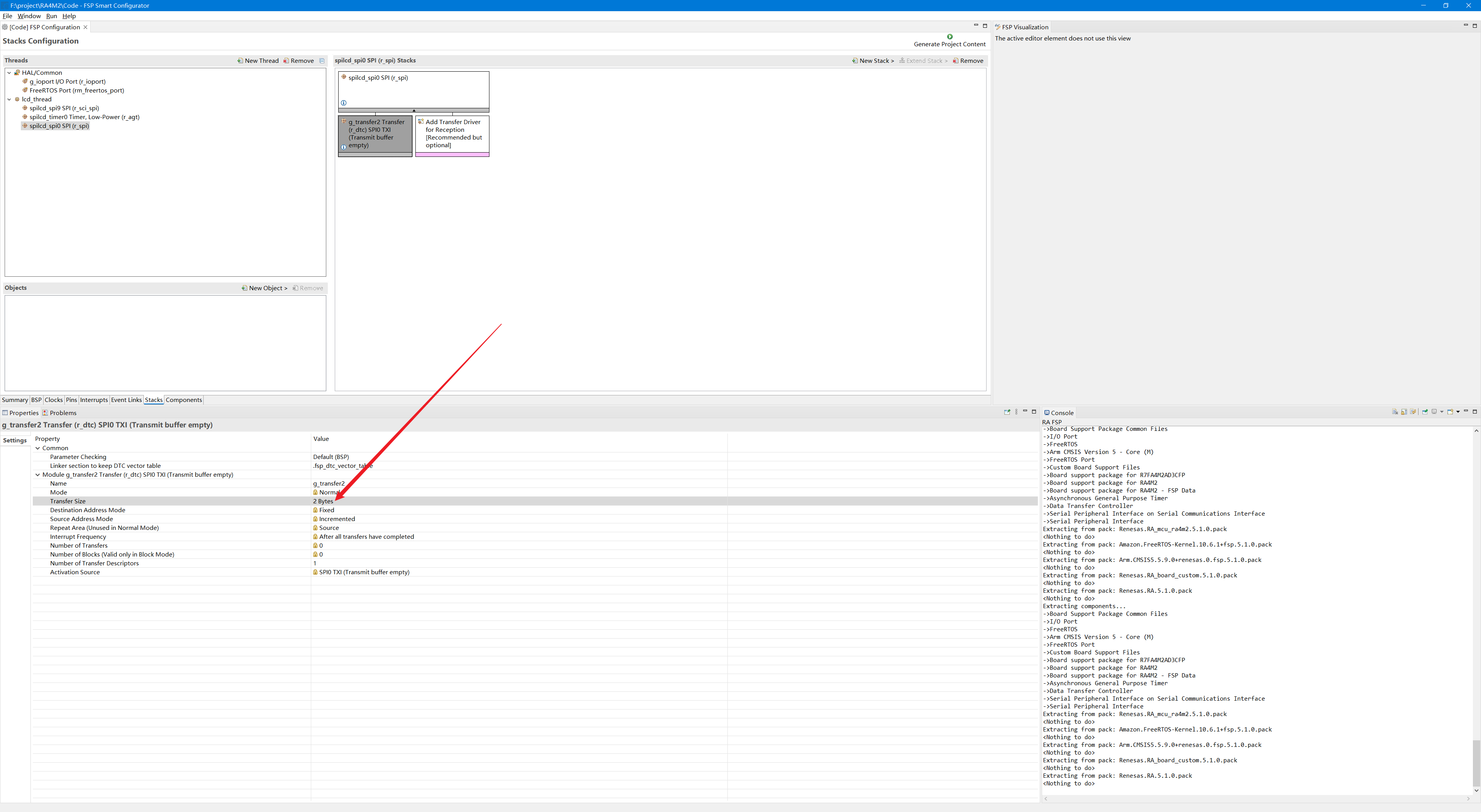

区别于上文的DTC配置,本次测试将DTC的配置改为了2Bytes的传输模式,避免出现65536的最大包长的限制问题
修改代码如下,将屏幕的全屏刷新缓冲区改为了uint16_t类型,在使用lcd_push_buff函数将屏幕色彩缓存推到屏幕上时使用16bit模式

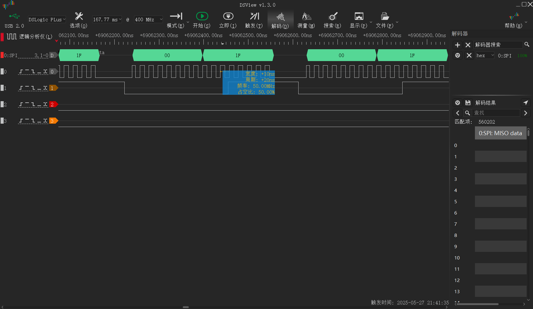

烧录到开发板中后可以看到屏幕上面已经不断的刷新三种颜色,用逻辑分析仪抓包查看波形可以看到SPI的输出,稳定的50Mbps
拍摄原因所以不是单色的,可以看到屏幕的刷新也是非常快
在keil MDK的debug界面可以看出来fps稳定在29左右,比25Mbps的SCI SPI驱动的16fps效果快了近一倍之多
