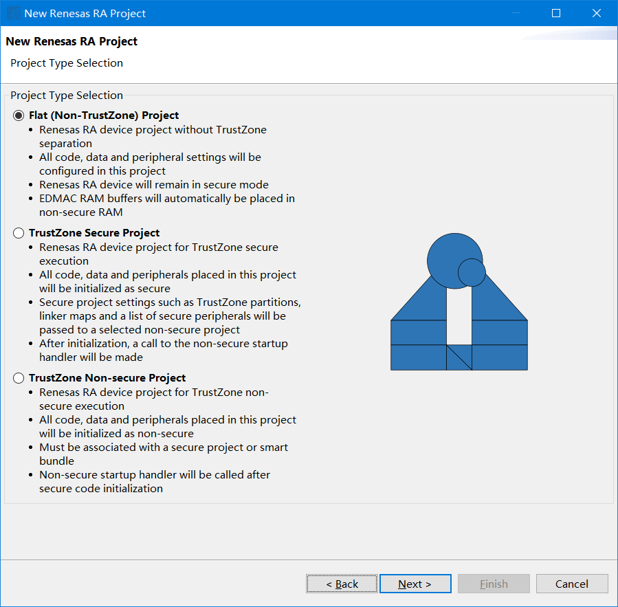

环境搭建

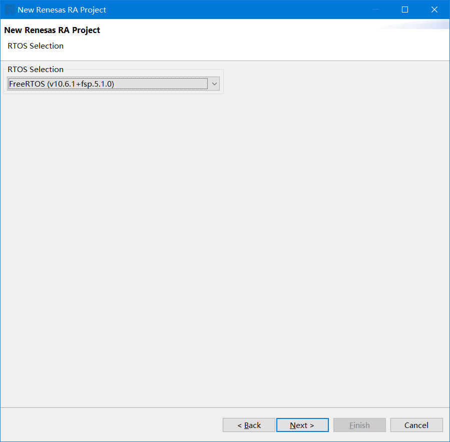

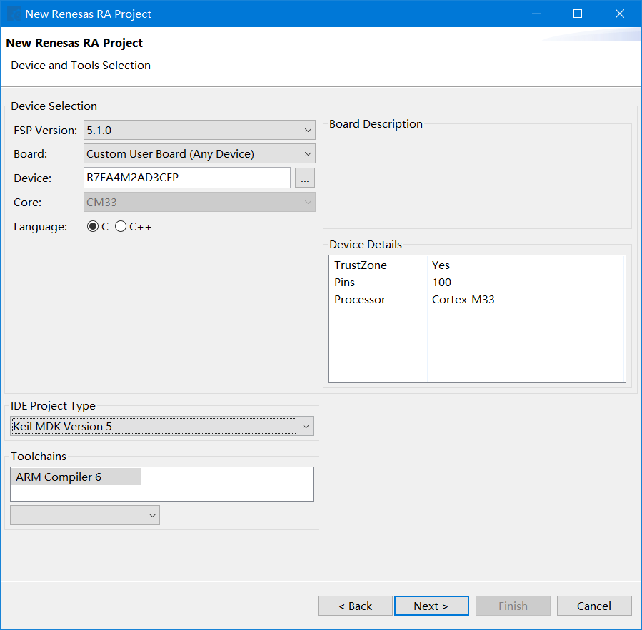

首先在RASC中新建工程,选择芯片为开发板上的型号 R7FA4M2D3CFP,编译工具链选择 keil MDK
不使用 TrustZone 功能
选用 FreeRTOS 的工程

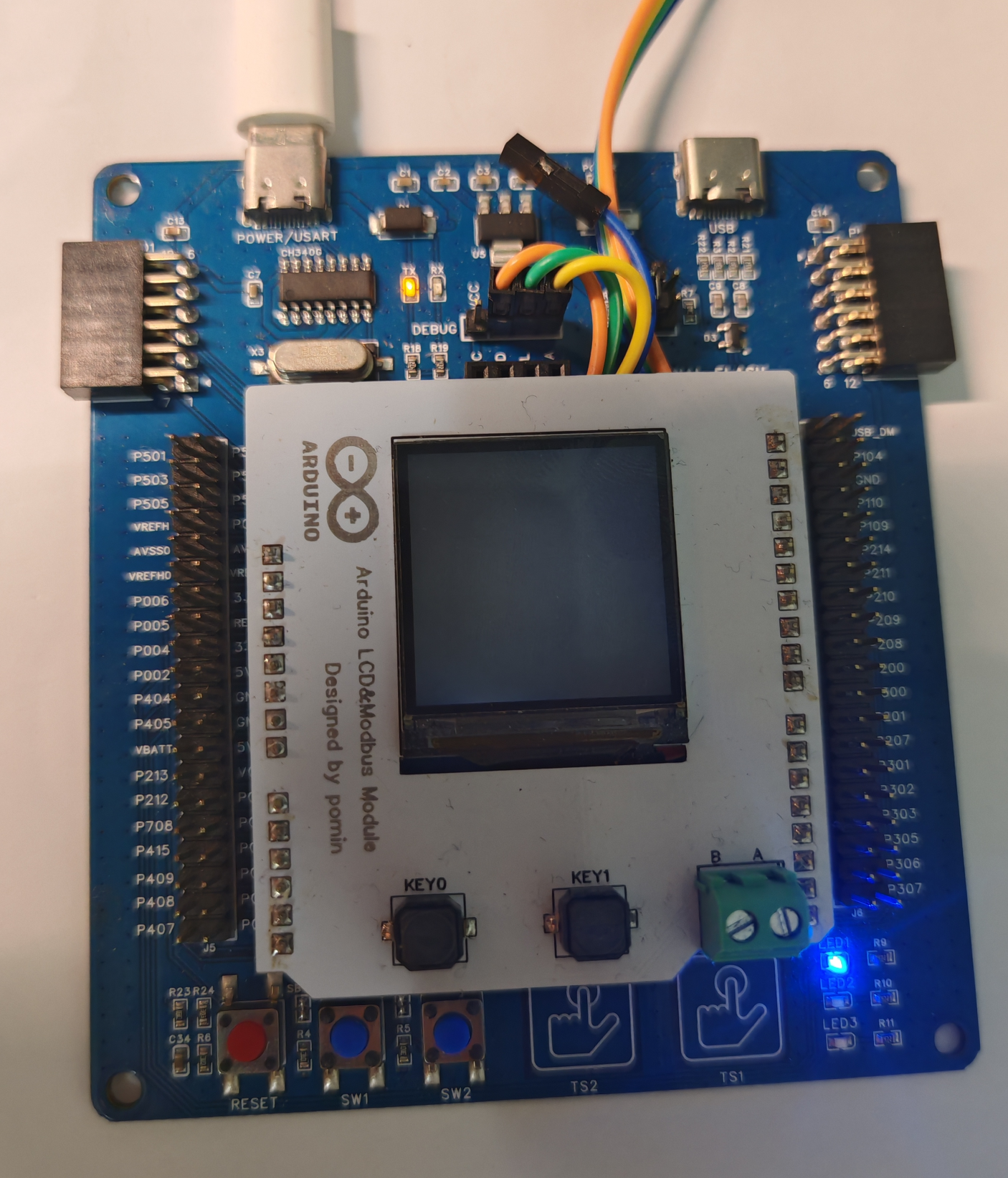

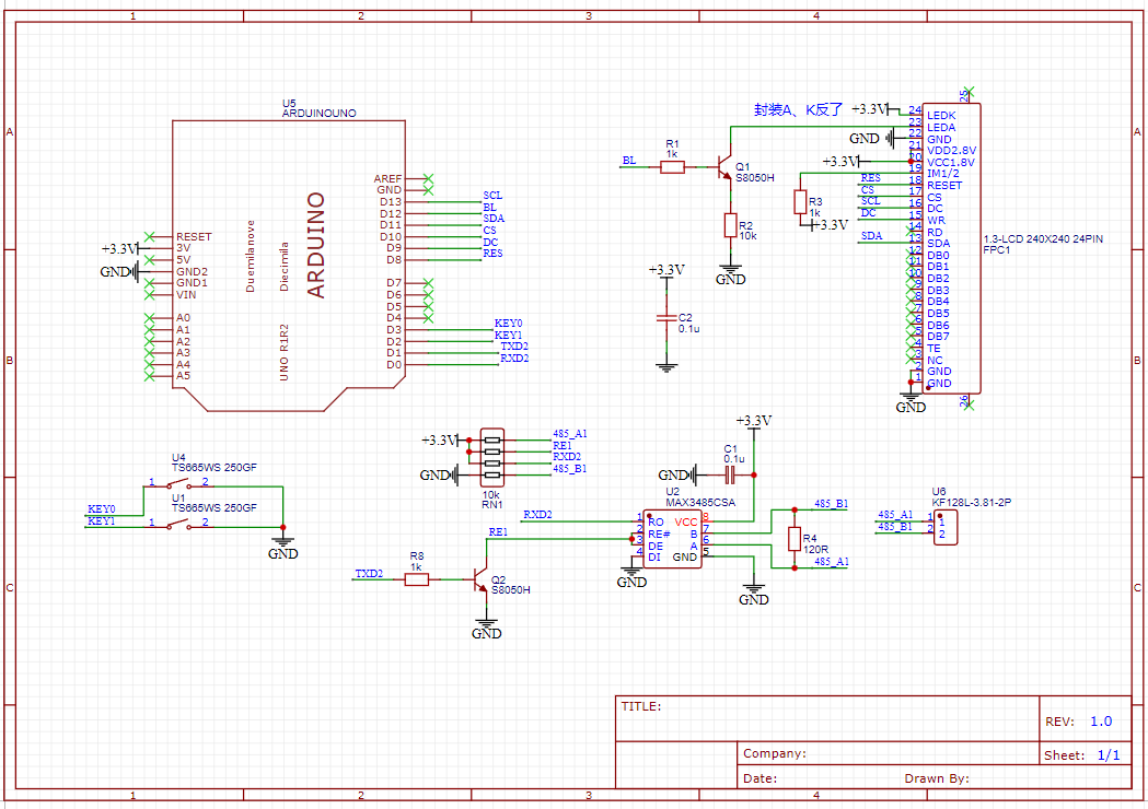

屏幕选用的是很常见的 ST7789 驱动芯片的 240*240 分辨率的小方屏,搭配之前自己画的一个兼容 Arduino 尺寸和引脚的 屏幕底板,原理图如下

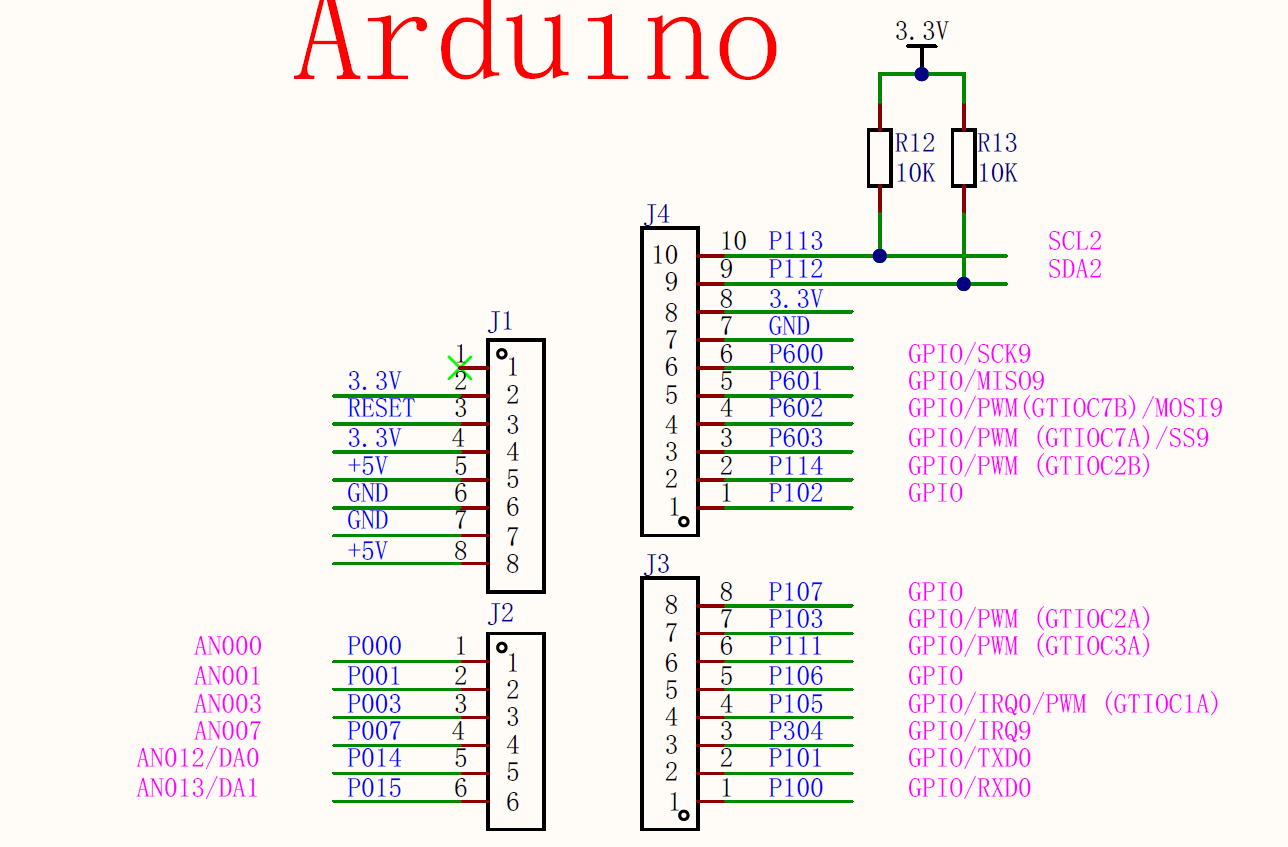

然后查看 RA4M2 开发板的原理图,得知连接到 MCU 的各个引脚
可以得到硬件IO的连接如下
| IO |
功能 |
| P600 |
SCK |
| P602 |
MOSI |
| P603 |
CS |
| P114 |
DC |
| P601 |
BLK |
| P102 |
RES |

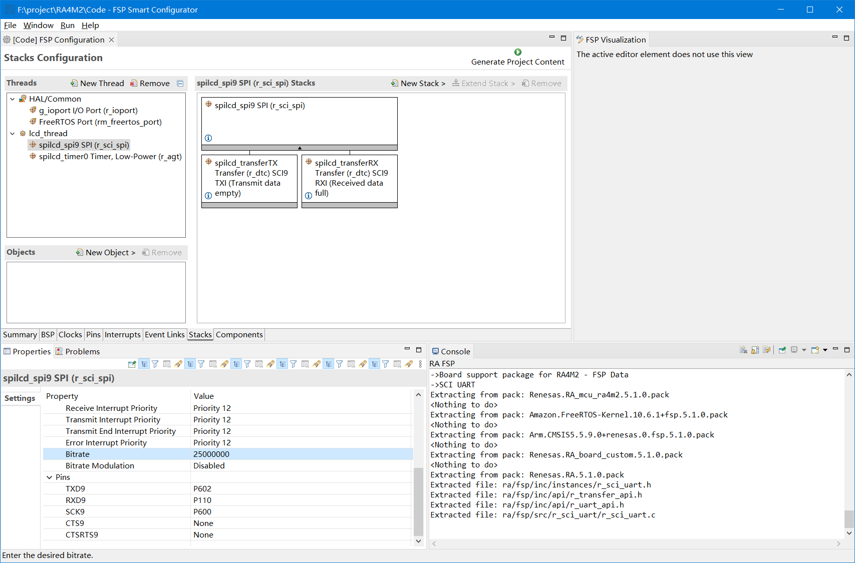

创建一个线程命名为lcd_thread,在这个线程下面配置一个 spilcd 的 thread,设置 SPI9 的 stack,SPI9 是 SCI9 中配置得到的,同时配置一个周期 10ms 的定时器,使用的是agt定时器外设,定时器周期设置为1s,可以拿来算fps用

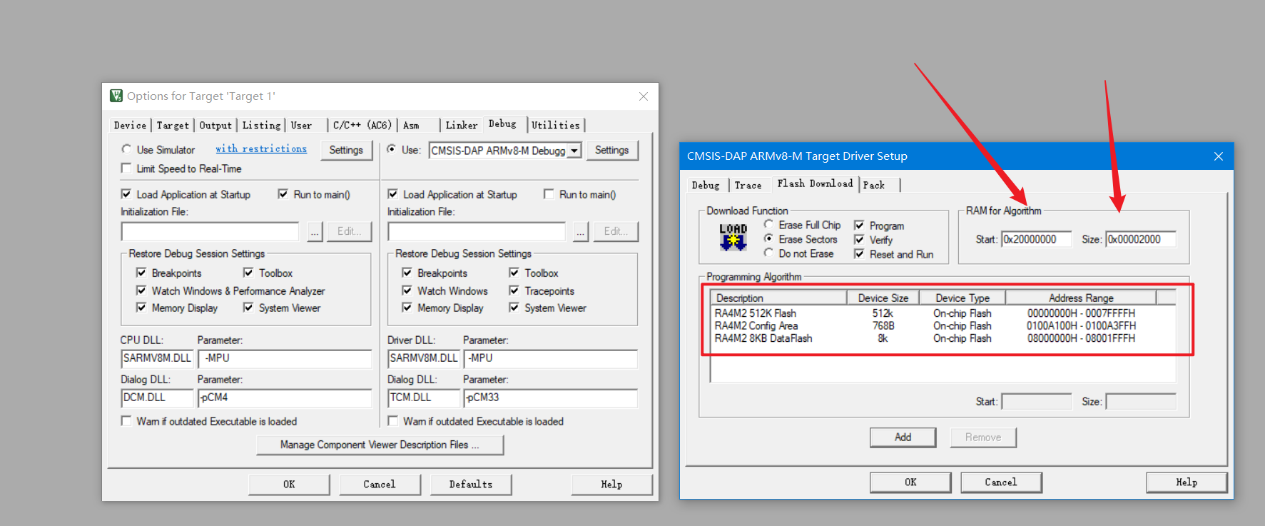

然后需要设置下载算法,修改RAM的地址为0x20000000,并且添加如下三个下载算法

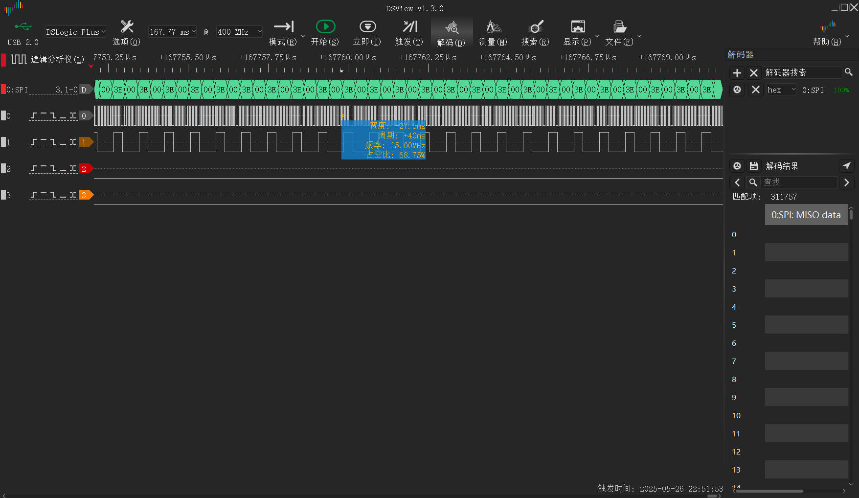

烧录到开发板中后可以看到屏幕上面已经不断的刷新三种颜色,用逻辑分析仪抓包查看波形可以看到SPI的输出,稳定的25Mbps
拍摄原因所以不是单色的,可以看到屏幕的刷新也是非常快

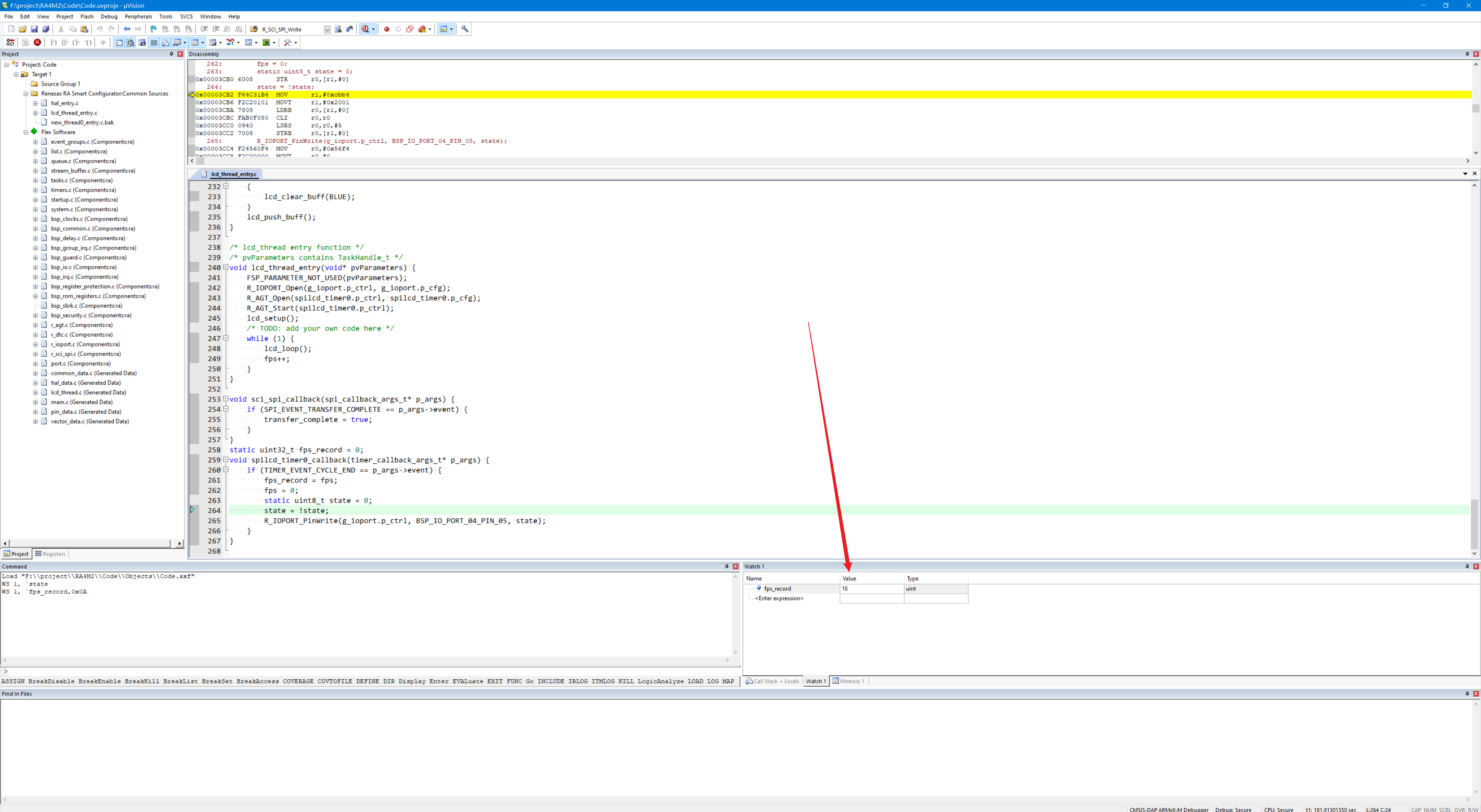

在keil MDK的debug界面可以看出来fps稳定在16
写在最后

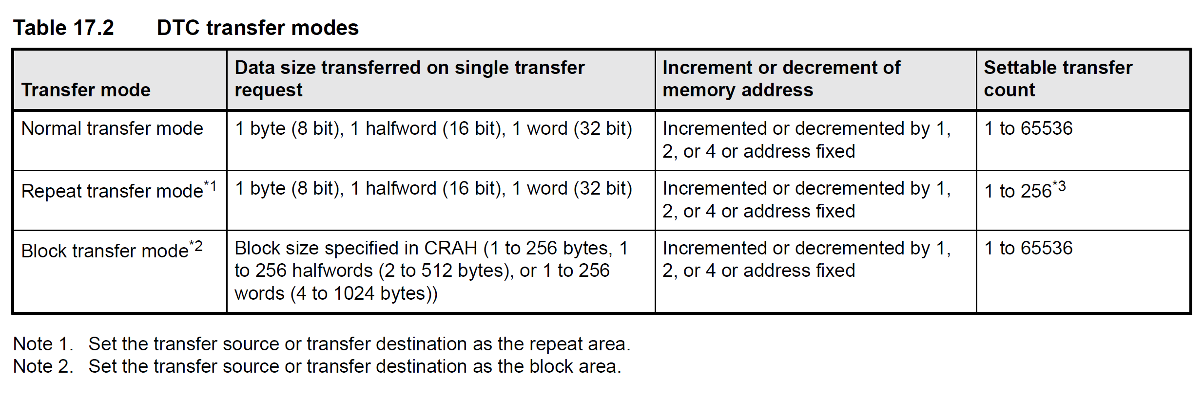

完成本文的实验中发现DTC+SPI的这种驱动方式似乎并不是很适合这种分辨率的小屏幕驱动,查阅文档发现 DTC单次发送最大支持的字节数为65536,也就是支持不到240*240*2=115200字节那么大的数量,所以需要分两次来发送

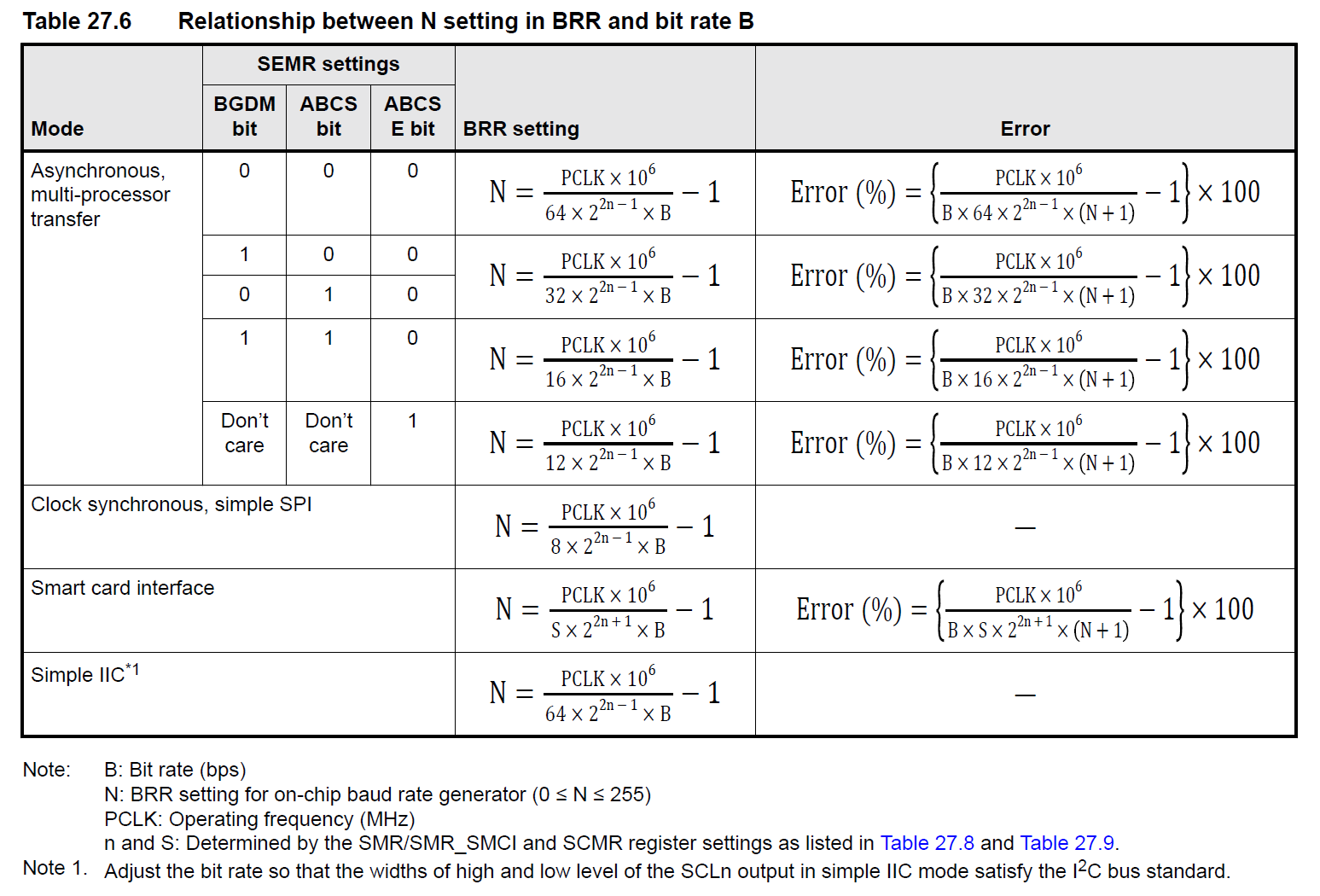

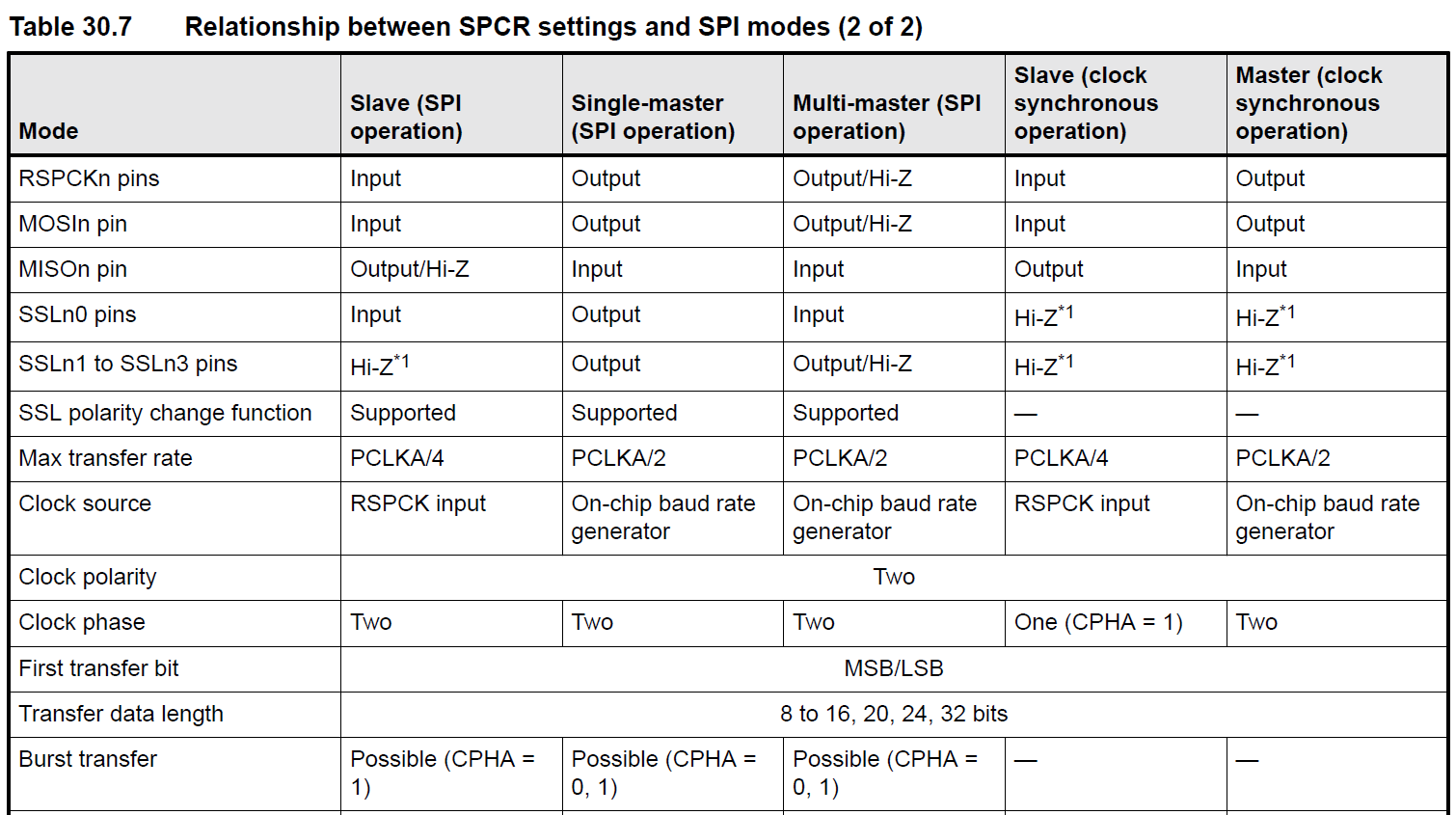

本文主要是对于SCI SPI驱动屏幕进行了测试,查阅文档得知 SCI 上的 SPI 确实最多可以跑到 25Mbps
而仅有的一个 SPI 专用接口可以跑到 50Mbps
理论上直接使用专用 SPI 接口的话应该可以获得更好的驱屏效果
