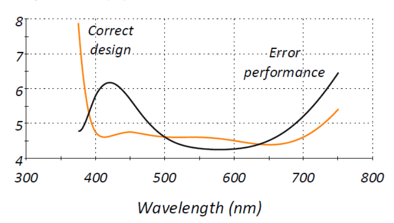

我们可以看一个在400nm至700nm区域NBK7玻璃上镀减反射膜层反演工程中的应用。这是使用四层SiO2和Ta2O5,我们在每个Ta2O5层中引入误差,在第四层中,靠近基板厚度+10%,在较厚的第二层中厚度-10%。正确设计和错误设计的反射率如图1所示,其中考虑了基板背面的影响。
图1.橙色曲线表示无误差四层设计的性能,黑色曲线表示有误差的性能。这两条曲线都包括基板后表面的影响。

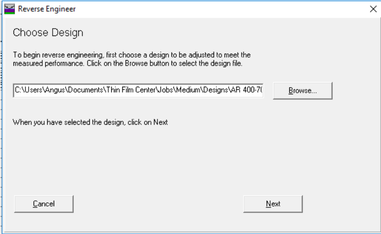

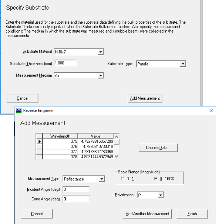

我们要做的第一件事就是通过File-New子菜单设置中创建新的反演工程。该工具立即要求导入正确的设计,图2,Next,图3,是我们需要的基板,默认是从设计中读取的。如果在后表面变黑或磨平的情况下测量性能为反射率,则应使用Wedge属性。最后,我们需要导入测量性能。图4显示了这个阶段工具的外观。
图2.反演工程工具的对话框,其中应输入无错误设计的路径。
图3.反演工程中的第二个和第三个对话框,我们在其中输入基板细节,然后输入测量的性能。性能可以是反射率、透射率或椭圆参数。

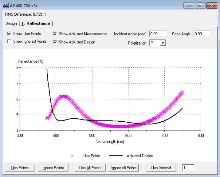

图4.输入性能后,显示屏将显示测量的性能以及从正确设计中计算得出的性能。有各种可用的命令,可以减少目标点的数量、阻止某些目标区域等

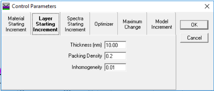

可用两种优化技术:Simplex和Differential Evolution。和通常一样,单纯形速度更快,但更容易受到局部极小值的影响。通常我们先试试Simplex。每个技术都有一些相关的参数,然后对工具可以接受的变化量有限制。所有这些都是为了指导这个过程找到正确的解决方案。这些基本约束可以在控制参数对话框(图5)中进行调整,可以通过Adjust菜单进行访问。
图5.控制参数对话框,可以在其中设置许多控制过程的参数。所示的选项卡允许设置一些控制层参数优化的参数。Optimizer选项卡允许在Simplex和Differential Evolution之间进行选择。

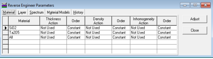

图6.Agjust菜单是我们使用参数对话框启动和控制流程的地方。选项卡显示我们可以改变的参数。Material选项卡允许所选材质的所有层的变化。变化率可以是一个常数,可以显示,也可以在整个设计过程中线性或四次变化,这是在Order列中定义的。这基本上是工具因子的影响。

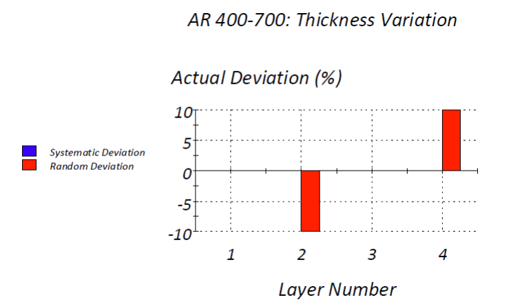

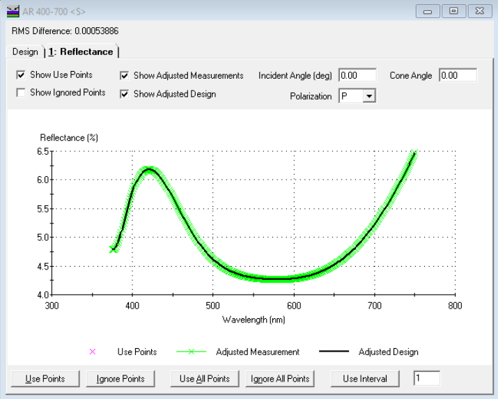

这种特殊的设计一点也不复杂,不太可能存在多个解决方案的问题,因此我们将选择simplex作为优化技术。它的选择反映在图4标题栏中的符号中s。另一种可能性是de。要继续,我们打开参数对话框,图6,可在Adjust菜单中找到。这就是我们控制进度的地方。Material选项卡基本上与工具因子有关,Layer选项卡与各个膜层有关,Spectrum选项卡与测量中可能出现的错误有关,尽管应将其用作最后手段,Material Mode选项卡与某些表达式相匹配,History选项卡允许导航回到初始结构和在整个过程步骤中前进。这是一个相对简单的例子,因此我们允许所有层的厚度变化,如图7所示。优化实现得很快。拟合非常接近,一个好的指标是0.00054的RMS Difference,这是拟合接近度的一个度量。图8的Design选项卡中给出了完整的设计细节以及层厚度的百分比变化,但评估结果的快速有效方法是使用Results菜单打开绘图。在这种情况下,我们选择随机厚度,并得到图9。
图8.这是Simplex几秒钟优化的结果。拟合非常接近,顶部显示的RMS Difference为0.00054非常令人满意。
图9.该工具正确地识别了扰动设计中的问题,这一随机厚度变化图证明了这一点。
