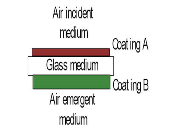

传统意义上,Essential Macleod的设计是由一系列完全干涉的薄膜组成,并只在基板的一侧形成膜层。而Stack是由一组膜层和基板组成,基板的两个面是平行的,以便在相同材料中传播角度相同。Stack中,膜层被介质(或基底)分开,介质(或基底)由其材料和厚度定义。入射介质和出射介质是半无限的,但其它介质的厚度都是有限的。另一方面,膜层是继续支持完全一致性,即完全干涉。这通常是真实膜层和基底的情况,即考虑基板后表面反射或者镀膜的情况。
为什么介质或基板不支持干涉?这是一个系统问题。基板的厚度通常以毫米而不是纳米来测量,因此路径差异非常长。入射角、波长和厚度的微小变化,虽然对路径差异的比例效应很小,但对它们所代表的相位变化有很大影响,因为许多波长都涉及到这些路径差异。当各种光线组合在一起时,干涉条纹会被冲掉,只留下总的辐照度。在单个设计文档时,我们总是假设使用完全准直的单色光,其中入射角和波长变化的相应影响通常很小,可以忽略不计,从而在设计中存在完全相干效应。
图1.基板足够厚时,无需考虑干涉效应。如果考虑基板的干涉,要将基板看成一层薄膜,而整个系统看作一个膜系

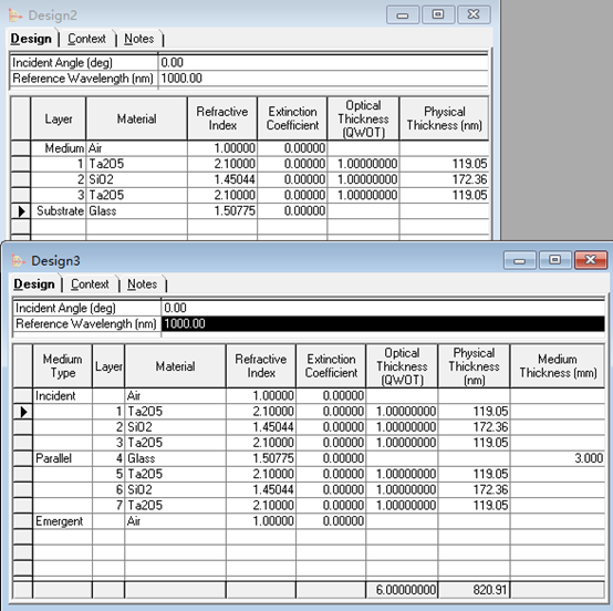

图2.原始设计文档(上部)通过勾选Display Setup对话框中的Medium条目添加了Medium Type和Medium Thickness列。然后将3毫米厚平行基板与背面膜层一起添加,最后将出射介质设置为空气。

要使用此附加功能,请打开Design,然后在File菜单中选择Display Setup。单击Medium。设计文件的外观如图2所示,有两个新的列,Medium Type和Medium Thickness,另外一种方法是在File菜单中选择New-Stack。
