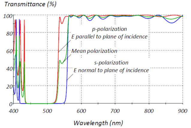

我们用偏振来描述光波电场的方向。虽然是很复杂,但它的影响是完全明确和可计算的。图1显示了一个简单的长波通滤波器在斜入射时的计算性能,其曲线标记为p-偏振、s-偏振和平均极化。这些名称是什么意思?
图1. 在45°条件下计算的600nm长波通滤光片,显示了P偏振、S偏振和平均偏振的透射率。

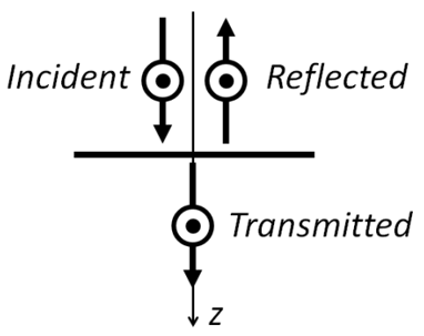

在垂直入射时,对线性偏振方向影响,因此我们将入射波中的电场的正方向设置为沿着正y轴。相同的惯例适用于反射波和透射波。对于相位参考点,我们选择入射波和反射波的坐标原点,但是z轴从发射波的后表面或出射表面出现的点,我们选择时间变量,使入射波的相位在参考点处为零。然后,反射和透射波的相位也就是反射和透射的相位变化。图2显示了这种约定。

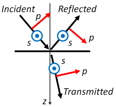

我们约定中的不连续性会造成很大的困难,因此我们确保斜入射约定与正常入射约定兼容。我们需要一个s和p偏振的约定,因此选择电场的正方向,如图3所示。很明显,这一惯例在正常情况下崩溃,如图2所示。
图2. 电矢量正方向的垂直入射惯例。这适用于所有可能的线偏振方向。
图3. p和s偏振的电矢量正方向的惯例。

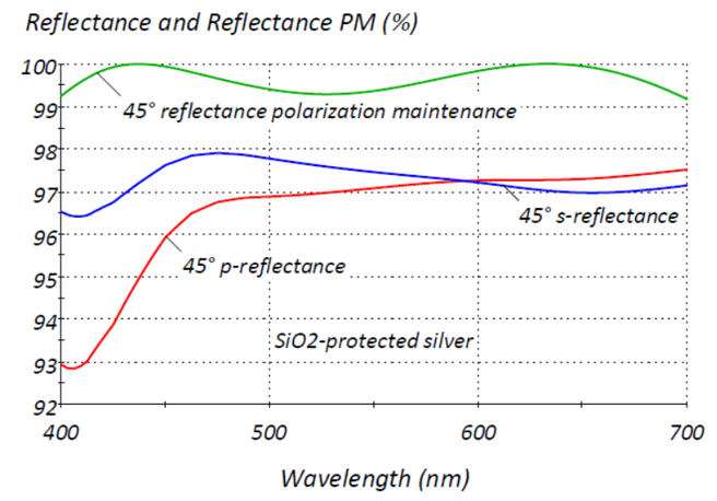

斜入射对偏振的敏感度在光学系统中可能会出现一些困难的问题。Polarization Maintenance(PM)是我们用来量化分量或系统保持偏振功能的术语,如图4所示。与入射面成45°角的线偏振光,由一个完善的系统反射或透射,输出时将保持不变。ψ将保持在45°和Δ在0°或180°之间,取决于奇偶校验。我们通过测量所需方向的输出辐照度和任何正交偏振光的输出辐照度来检查这一点,并将PM定义为所需偏振模式的辐照度与总辐照度之比,其比例为0至100.0%。PM是一个可优化的量。
图4. 115nm SiO2保护膜银反射镜在45°入射时的反射和反射PM。

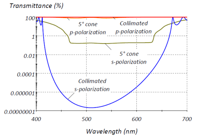

可以在堆栈文档或包含介质的设计中进行锥角光源入射计算。在这里,我们相对于入射光的轴向光线及其入射平面定义p和s偏振。无论偏振是什么,接收器都测量总辐照度。锥角光线中的偏斜光线具有局部入射平面,并且它们的p和s方向可以与轴向光线不同,从而导致锥体的偏振模式之间的泄漏。如图5
图5. 由准直光和5°锥角照射的31层立方体偏振器。
