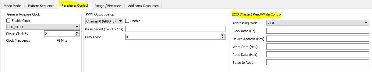

DLPC350是一款集成了多种功能的数字光处理(DLP)控制器,它支持各种接口和功能,包括温度检测。在您提到的DLP4500-C350REF_ESD的原理图中,温度检测电路是通过J31(红色LED接口)处的LED_VOUT,经过MCP3012A5T-E/OT模数转换器转换成数字信号,并通过IIC0接口连接到DLPC350。
关于您提到的温度检测功能在GUI中找不到的问题,这可能是因为该功能在默认的GUI中没有被启用或者没有被集成。为了实现温度检测功能,您需要在DLPC350的底层驱动中进行相应的配置和编程。 以下是一些建议和步骤,帮助您实现温度检测功能: 1. 确认硬件连接:首先,请确保您的硬件连接正确,包括J31、MCP3012A5T-E/OT和IIC0接口。检查所有连接是否牢固,确保没有短路或断路。 2. 查阅DLPC350的数据手册:在实现温度检测功能之前,请查阅DLPC350的数据手册,了解其IIC接口和温度检测相关的寄存器配置。这将帮助您了解如何配置DLPC350以实现温度检测功能。 3. 修改底层驱动:根据您的需求,您可能需要修改DLPC350的底层驱动,以便在系统中实现温度检测功能。这可能包括配置IIC接口、读取MCP3012A5T-E/OT的数字信号、将信号转换为温度值等。您可以参考DLPC350的软件开发包(SDK)中的示例代码,了解如何实现这些功能。 4. 集成温度检测功能到GUI:在底层驱动实现温度检测功能后,您需要将其集成到GUI中。这可能涉及到编写新的GUI组件,以便用户可以查看和监控温度值。您可以使用DLPC350的SDK中的GUI工具和库来实现这一功能。 5. 测试和调试:在实现温度检测功能后,请进行充分的测试和调试,确保功能正常工作。您可以通过连接温度传感器并观察GUI中的温度值来验证功能是否正确实现。 6. 优化和调整:根据测试结果,您可能需要对底层驱动和GUI进行优化和调整,以提高温度检测功能的准确性和稳定性。 总之,实现DLPC350的温度检测功能需要对硬件连接、底层驱动和GUI进行相应的配置和编程。请参考DLPC350的数据手册和SDK,按照上述步骤进行操作,您应该能够成功实现温度检测功能。如果在此过程中遇到任何问题,您可以随时咨询技术支持或查阅相关文档以获得帮助。 |
