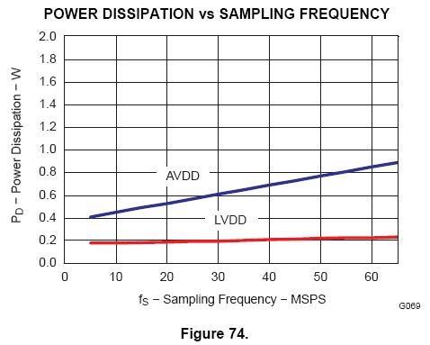

ADS6442是一款高速模数转换器(ADC),其实际功耗与多个因素有关。以下是一些影响ADS6442功耗的主要因素:
1. 采样时钟(Sample Clock):采样时钟频率越高,ADC的功耗也会相应增加。这是因为在更高的采样频率下,ADC需要更频繁地进行数据转换,从而导致更高的功耗。 2. 输入信号的幅度:输入信号的幅度越大,ADC需要处理的信号量也越大,从而导致更高的功耗。 3. 电源电压:电源电压越高,ADC的功耗也会相应增加。这是因为在更高的电源电压下,ADC需要更多的能量来驱动其内部电路。 4. 温度:温度对ADC的功耗也有一定影响。在较高的温度下,ADC的功耗可能会增加,因为高温可能导致电路中的电阻增加,从而增加功耗。 5. 工作模式:ADS6442支持多种工作模式,如单次转换模式、连续转换模式等。不同的工作模式对功耗的影响也不同。例如,在连续转换模式下,ADC需要持续进行数据转换,从而导致更高的功耗。 要降低ADS6442的功耗,可以采取以下措施: 1. 降低采样时钟频率:降低采样时钟频率可以减少ADC的数据转换次数,从而降低功耗。但需要注意的是,降低采样时钟频率可能会导致数据采集的实时性降低。 2. 选择合适的电源电压:根据实际应用需求,选择合适的电源电压,以降低功耗。但需要注意的是,过低的电源电压可能会导致ADC的性能下降。 3. 优化输入信号幅度:通过优化输入信号幅度,可以降低ADC处理信号所需的能量,从而降低功耗。 4. 控制工作温度:通过散热措施,控制ADC的工作温度,以降低功耗。 5. 选择合适的工作模式:根据实际应用需求,选择合适的工作模式,以降低功耗。例如,在不需要连续采集数据的场景下,可以选择单次转换模式,以降低功耗。 |
