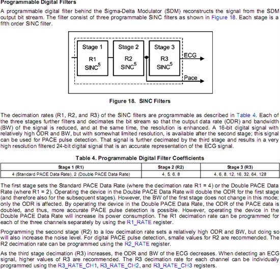

Delta-Sigma ADC一般都又Modulator 和digital filter组成的,digital filter的作用主要是降低噪声,提高SNR,这里的digital filter也不例外分成3个部分,主要是可以方便地实现pace信号的检测。你所说的心电算法的低通滤波是指什么?
ADS1293是一款高性能的模拟前端(AFE)芯片,广泛应用于生物电信号采集领域,如心电图(ECG)等。内部的数字滤波器是ADS1293的一个重要功能,它可以帮助用户在信号采集过程中对信号进行预处理,提高信号质量。
1. 数字滤波器的作用: 数字滤波器的主要作用是对采集到的模拟信号进行数字处理,以消除噪声、减少干扰并提取有用信息。在心电信号采集中,常见的数字滤波器是低通滤波器,用于去除高频噪声,保留心电信号中的有用成分。 2. ADS1293内部的数字滤波器是否为低通滤波器: ADS1293内部的数字滤波器确实是一种低通滤波器。它采用数字滤波技术,可以有效去除高频噪声,保留心电信号中的有用成分。 3. 效果如何: ADS1293内部的数字滤波器效果较好,可以有效地去除高频噪声,提高心电信号的质量。但具体效果还需根据实际应用场景和信号特性进行评估。 4. 可以配置吗: 是的,ADS1293内部的数字滤波器可以进行配置。用户可以通过设置滤波器的参数(如截止频率、滤波器类型等)来调整滤波器的性能,以满足不同应用场景的需求。 总之,ADS1293内部的数字滤波器是一种低通滤波器,可以有效去除高频噪声,提高心电信号的质量。用户可以根据实际需求对滤波器进行配置,以获得更好的信号处理效果。 |
