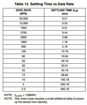

1258能够满足需求
ADS1256是一款24位模数转换器(ADC),具有8个模拟输入通道。关于您的问题,我将逐步解释。
1. ADS1256支持8路采样率:ADS1256可以同时对8个通道进行采样,但采样率会根据通道数量和总采样率进行分配。 2. ADS1256支持30KSPS:这里的30KSPS(Kilo Samples per Second)表示每秒可以采样30,000次。这是ADS1256的最大采样率,但这个采样率是在单通道模式下实现的。 3. 8路,每路都支持30K的采样率:在8通道模式下,ADS1256的采样率会降低。具体来说,当8个通道同时采样时,总采样率为30KSPS,每个通道的采样率为30KSPS/8 = 3.75KSPS。 4. 8路,每路的采样率至少2K:根据您的需求,每个通道需要至少2KSPS的采样率。由于ADS1256在8通道模式下每个通道的采样率为3.75KSPS,所以它满足您的要求。 综上所述,ADS1256在8通道模式下可以满足您的需求,每个通道的采样率至少为2KSPS。 |
