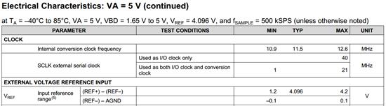

ADS8332是一款精密模数转换器(ADC),其供电电压(VA)为+5V。关于将REF(参考电压)输入也设置为+5V的问题,我们可以从以下几个方面进行分析:
1. 参考电压范围:ADS8332的参考电压范围为0.5V至5.5V。将REF输入设置为+5V是在这个范围内的,因此从参考电压范围的角度来看,这是可行的。 2. 精度:ADS8332的精度为±2LSB(最小有效位),这意味着在全量程范围内,误差最大为±2个最小有效位。将REF输入设置为+5V,理论上不会影响ADC的精度。 3. 稳定性:将REF输入设置为+5V,可能会对ADC的稳定性产生一定影响。因为参考电压与供电电压相同,可能会导致电源噪声对ADC产生影响。为了降低这种影响,可以考虑使用外部参考电压源,以提高ADC的稳定性。 4. 功耗:将REF输入设置为+5V,可能会增加ADC的功耗。因为参考电压与供电电压相同,可能会导致功耗增加。如果功耗是一个关键因素,可以考虑使用较低的参考电压。 综上所述,将ADS8332的REF输入设置为+5V是可行的,但可能会对稳定性和功耗产生一定影响。为了获得更好的性能,可以考虑使用外部参考电压源。 |
