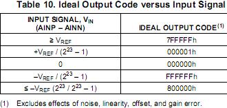

根据您提供的信息,您在使用Nordic52832与ADS1291进行通信时遇到了一些问题。以下是一些可能的原因和解决方案:
1. 时钟频率问题:您提到在1MHz的SPI时钟频率下无法成功读写寄存器,但在降低频率至250kHz后可以成功。这可能是因为ADS1291的最大SPI时钟频率限制。请查阅ADS1291的数据手册,确认其最大SPI时钟频率,并确保您的系统满足此要求。 2. 寄存器配置问题:您提供的寄存器配置可能存在问题。请仔细检查您的寄存器设置,确保它们符合ADS1291的数据手册要求。特别是CONFIG1和CONFIG2寄存器,它们控制ADC的采样率、增益和输入通道。请确保这些设置正确,以便正确读取数据。 3. 输入信号问题:您提到通过模拟器输入ECG信号,但读到的都是0x7FFFFF。这可能是因为输入信号幅度过大或过小,导致ADC饱和或失真。请检查您的输入信号幅度,并确保它在ADS1291的可测量范围内。 4. 硬件连接问题:请检查您的硬件连接,确保所有连接都正确且牢固。特别是ADS1291的输入端口,确保它们正确连接到ECG信号源。 5. 软件问题:请检查您的软件代码,确保SPI通信和寄存器读写操作正确无误。您可以尝试使用简单的测试代码,只读取寄存器值,以排除软件问题。 综上所述,您需要检查时钟频率、寄存器配置、输入信号、硬件连接和软件代码,以找到问题的根本原因并解决。希望这些建议能帮助您解决问题。 |
