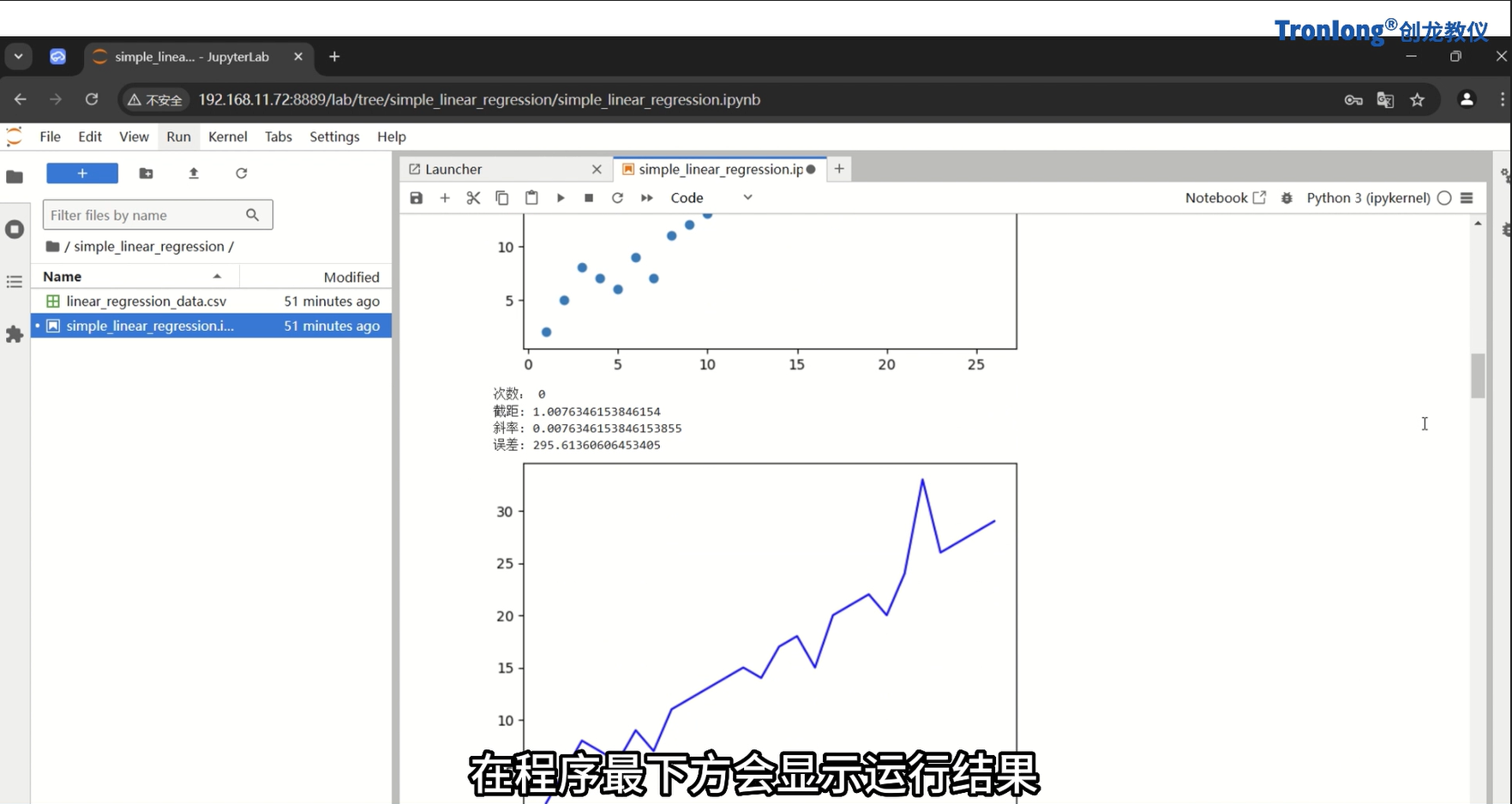

运行程序
在串口调试窗口执行命令,启动开发环境
在网页输入地址,即可打开登录界面 (根据实际IP地址修改网页地址)。
输入密码:tronlong,登录。
在程序目录,双击打开程序,点击重新运行程序。
等待右上角的进度饼图变白,程序运行完成。
在程序最下方,会显示运行结果。
程序读取文件,并进行绘图。
程序设置最大迭代次数是5000,每迭代500次,输出一次图像和数据。
最终得出代价函数最小的斜率和截距。
