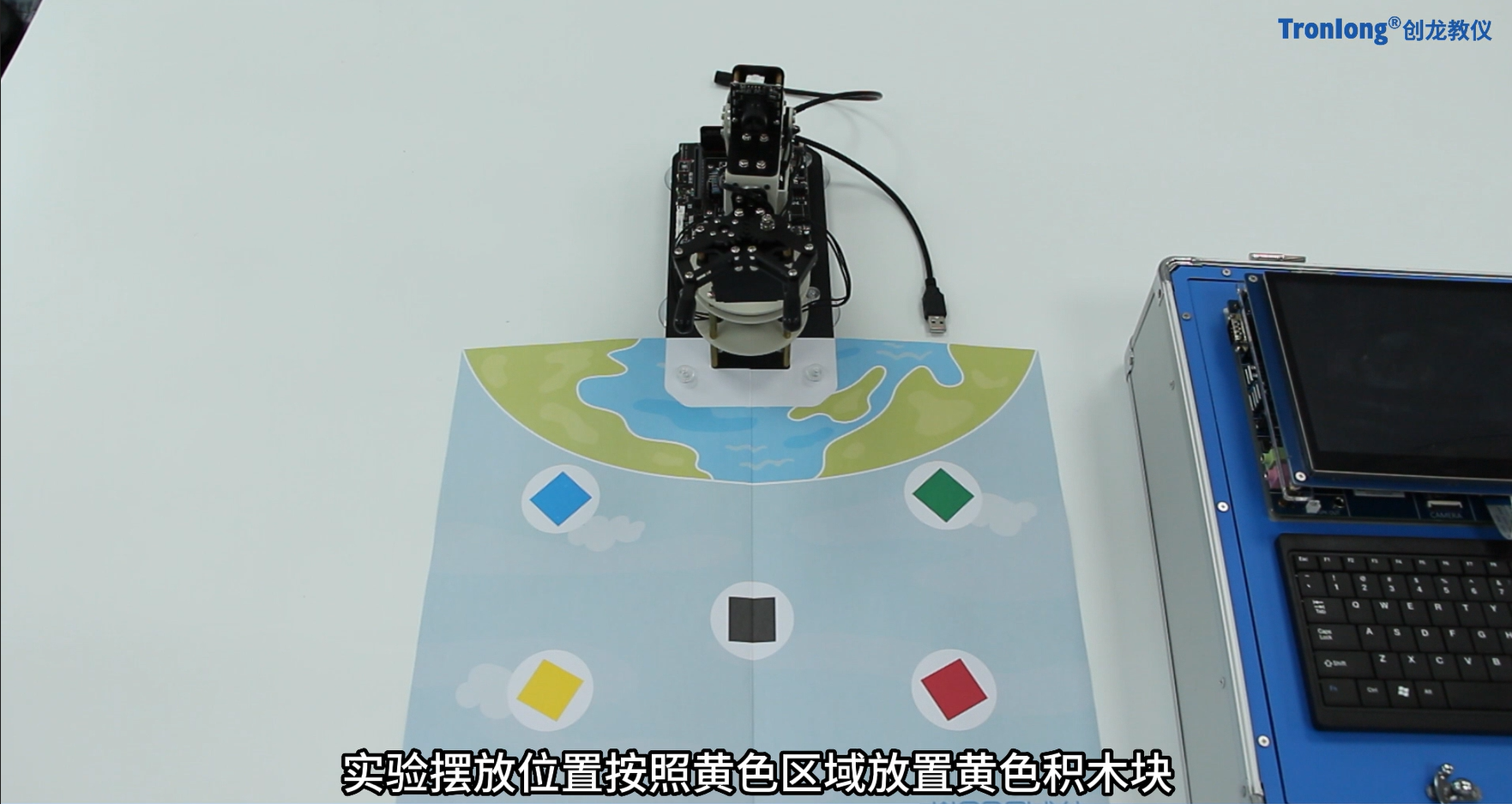

(5)实验摆放位置按照黄色区域放置黄色积木块,红色区域放置红色积木块,绿色区域放置绿色积木块,蓝色区域放置蓝色积木块。

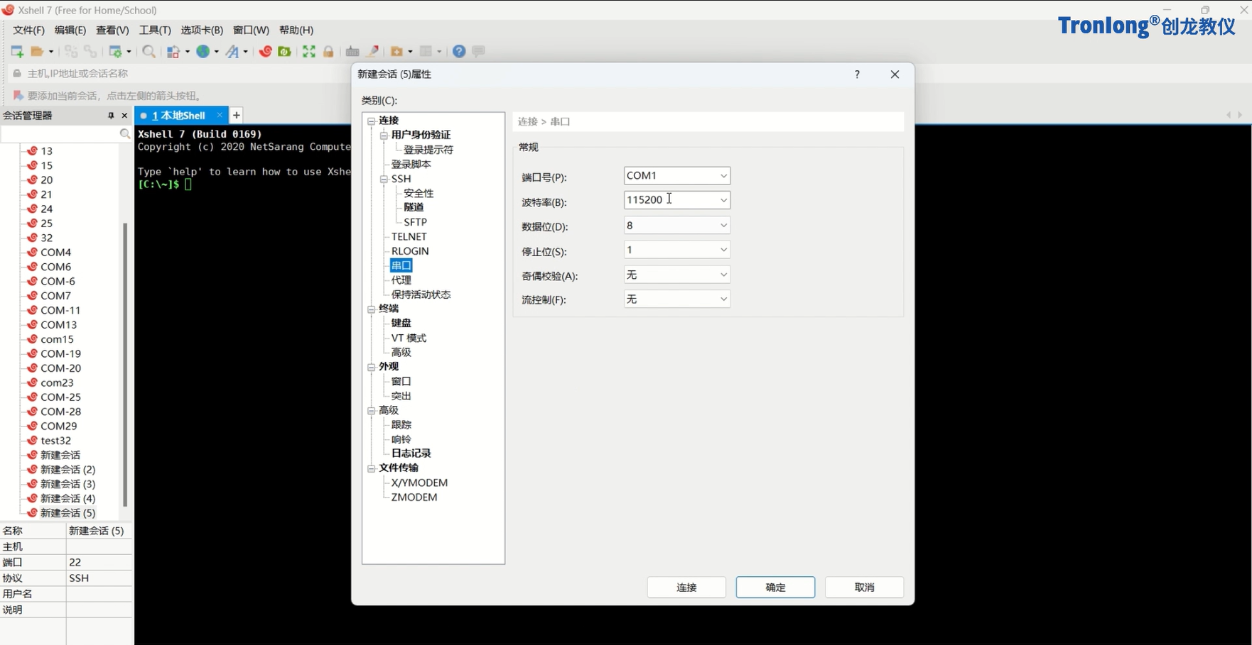

(1)先在设备管理器查看串口的端口号;
(2)再设置串口调试工具,波特率设置为1500000,点击连接,在Xshell调试终端会显示连接成功。

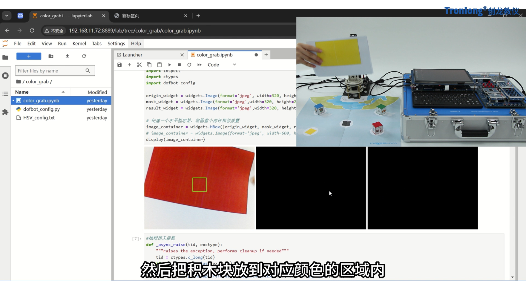

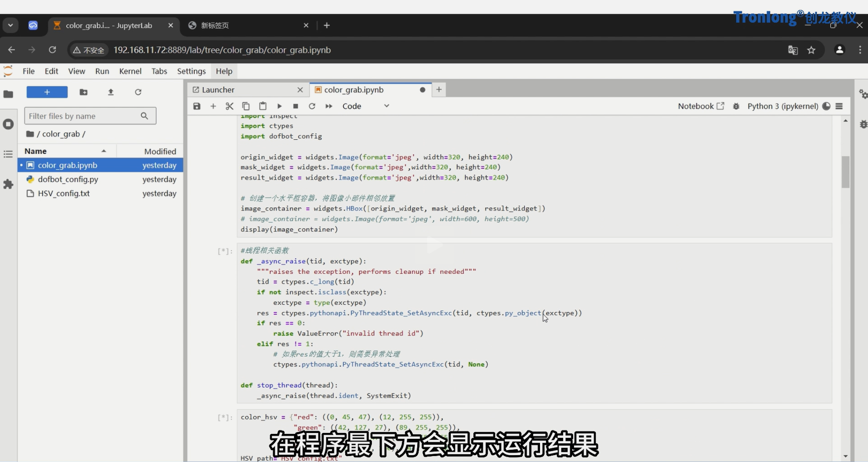

在程序目录,双击打开程序,点击重新运行程序。
等待右上角的进度饼图变白,程序运行完成。
在程序最下方,会显示运行结果。
实时显示摄像头采集的图像信息。可以把积木块放到摄像 头的前面,摄像头会检测到积木块的颜色(积木块对准绿色框即可识别),然后把积木块放到对应颜色的区域内,机械臂会根据检测到的颜色把对应区域内的积木块夹取到中间的区域。或者先把积木块放到对应颜色区域内,然后找黄色、红色、绿色、蓝色四种颜色的卡片放到摄像头前,机械臂会根据检测到的颜色抓取对应的积木块放到中间的区域。
