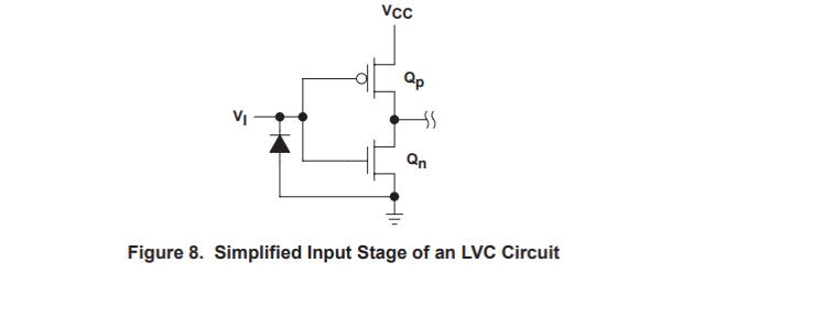

SN74LVC1G125在不损坏的前提下,最大输入电压范围为6.5V,是不依赖于VCC的电压,所以3.3V供电,输入是可以接5V的。
一般在判断Vin是否可以高于Vcc的时候,可以看下datasheet中Absolute maximum ratings这个表格,如果输入电压不能高于Vcc,那么一般最大输入电压范围为Vcc+0.5V ,而可以高于Vcc的器件,最大输入电压是独立的,比如6.5V,不管Vcc电压多少。 |
SN74LVC1G125是一款低电压CMOS逻辑门,具有1个双数据速率(DDR)触发器。在3.3V供电的情况下,其I/O口可以接收5V的信号,但需要注意以下几点:
1. 耐受电压:SN74LVC1G125的I/O口具有5V耐受电压,这意味着它可以承受高达5V的输入电压而不损坏。因此,在3.3V供电的情况下,I/O口可以接收5V的信号。 2. 信号完整性:虽然I/O口可以承受5V的输入电压,但在实际应用中,信号完整性可能会受到影响。5V信号可能会在3.3V供电的系统中产生较大的噪声,从而影响信号的稳定性和可靠性。 3. 信号兼容性:在使用5V信号时,需要确保系统内的其他组件也支持5V信号。如果系统中的其他组件不支持5V信号,可能会导致信号不兼容,从而影响系统的性能。 4. 功耗:使用5V信号可能会导致功耗增加,因为5V信号在3.3V供电的系统中会产生较大的电流。这可能会影响系统的功耗和热管理。 总之,虽然SN74LVC1G125的I/O口可以在3.3V供电的情况下接收5V的信号,但在实际应用中需要考虑信号完整性、兼容性、功耗等因素。建议在可能的情况下,尽量使用与供电电压相匹配的信号电压,以确保系统的稳定性和可靠性。 |
