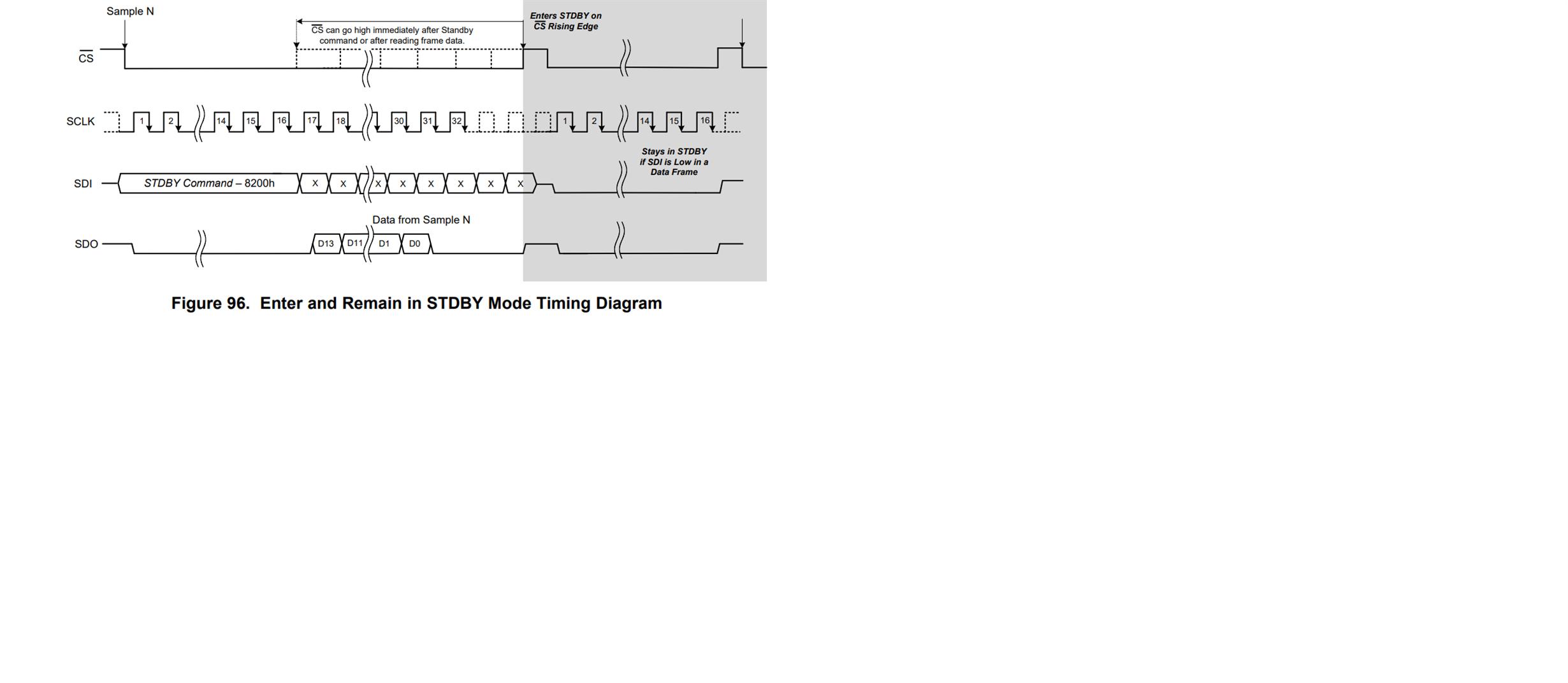

ADS8678是一款高速模数转换器(ADC),其工作模式和控制信号需要遵循其数据手册中的规范。根据您的问题,我将分步骤解释如何在ADS8678中实现STDBY模式,并讨论CS信号的处理。
1. 将CS信号拉低:首先,您需要将CS(Chip Select)信号拉低,以便与ADS8678建立通信。这通常通过将CS引脚连接到一个低电平信号或直接将其拉低到地线来实现。 2. 向寄存器写入8200h:在CS信号为低电平时,您需要通过SPI接口向ADS8678的寄存器写入8200h(十六进制)值。这将使ADC进入STDBY模式。在STDBY模式下,ADC会降低功耗并暂停数据采集。 3. 保持SDI低电平:在STDBY模式下,您需要保持SDI(Serial Data Input)信号为低电平。这将确保ADC不会接收到任何新的数据,从而保持在STDBY模式。 4. CS信号的处理:在STDBY模式下,您可以选择将CS信号直接拉高或保持低电平。如果您选择将CS信号拉高,那么您需要在需要唤醒ADC时再次将其拉低。如果您选择保持CS信号低电平,那么您需要周期性地提供CS信号的波形,以便在需要时唤醒ADC。 综上所述,您可以将CS信号直接拉高或保持低电平,同时保持SDI信号低电平,以使ADC保持在STDBY模式。但是,如果您选择保持CS信号低电平,那么您需要周期性地提供CS信号的波形,以便在需要时唤醒ADC。如果您选择将CS信号拉高,那么您需要在需要唤醒ADC时再次将其拉低。 |
