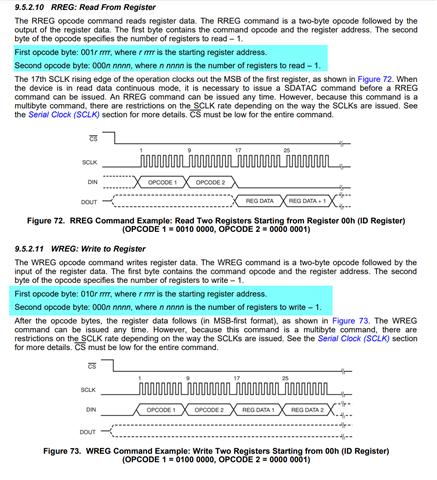

从您提供的信息来看,您在使用ADS1294R时遇到了写入寄存器和读取寄存器数值有误的问题。以下是一些可能的原因和解决方法:
1. 硬件连接问题:请检查您的硬件连接是否正确。确保SPI接口的MISO、MOSI、SCK和CS引脚连接正确,以及pwdn和reset引脚是否正确连接。 2. SPI模式和时钟频率:您提到使用的是SPI模式1和1MHz的时钟频率。请确保您的代码中正确设置了SPI模式和时钟频率。如果可能,请尝试使用不同的SPI模式和时钟频率,看看问题是否仍然存在。 3. 代码问题:请检查您的代码,确保您正确地发送了写入和读取寄存器的命令。以下是一些可能的错误: a. 写入寄存器时,确保您发送了正确的寄存器地址和数据。 b. 读取寄存器时,确保您发送了正确的寄存器地址,并且在读取数据之前等待了足够的时间。 4. 逻辑分析仪波形:您提到了逻辑分析仪的波形。请检查波形,确保SPI通信正常。如果可能,请与其他已知正常工作的SPI设备进行比较,看看波形是否有明显差异。 5. 芯片复位:您提到了将芯片断电然后上电,复位。请确保在上电后等待足够的时间,让芯片完成初始化。此外,您可以尝试使用软件复位(发送复位命令)来代替硬件复位,看看问题是否仍然存在。 6. 芯片损坏:如果以上方法都无法解决问题,可能是芯片本身存在问题。您可以尝试更换一个新的ADS1294R芯片,看看问题是否仍然存在。 总之,您需要从硬件连接、代码、SPI模式和时钟频率等方面进行排查,以找到问题的根本原因。希望这些建议能帮助您解决问题。 |
