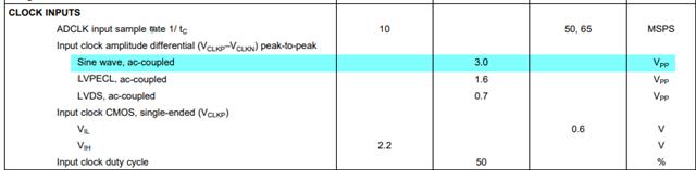

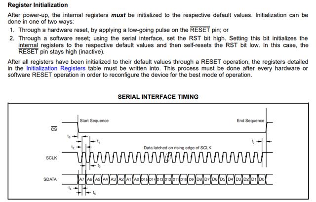

您好, 时钟您是差分输入是吗?差分输入的话需配置寄存器DIFF_CLK
是的,没法读出,只能用示波器抓取寄存器写入时序波形,看下寄存器写入时序是否正确?同时也检查下控制端通信电平是否与ADC兼容? |
要验证ADS5282寄存器写入的正确性,可以通过以下几种方式:
1. 使用JTAG接口进行调试:JTAG接口是一种常用的调试接口,可以通过它来读取和修改ADS5282的寄存器。通过JTAG接口,可以检查寄存器的值是否与预期相符,从而验证寄存器写入的正确性。 2. 使用SPI接口进行通信:ADS5282支持SPI接口通信,可以通过SPI接口发送特定的命令来读取寄存器的值。通过比较读取到的值与预期值,可以验证寄存器写入的正确性。 3. 通过模拟输出验证:如果ADS5282的模拟输出与预期相符,那么可以间接证明寄存器写入是正确的。可以通过测量模拟输出的电压值,与预期值进行比较,从而验证寄存器写入的正确性。 关于您提到的差分输入时钟波形和ADCLK输出波形的问题,以下是一些建议: 1. 检查时钟源:确保时钟源的频率和相位与ADS5282的要求相符。如果时钟源有问题,可能会导致ADCLK输出波形异常。 2. 检查电源:确保ADS5282的电源电压和电流满足要求。电源不稳定可能会导致ADCLK输出波形异常。 3. 检查PCB布局:检查PCB布局是否合理,特别是差分信号线的布局。不合理的布局可能会导致信号干扰,从而影响ADCLK输出波形。 4. 检查示波器设置:确保示波器的设置正确,包括时钟源、触发电平等。错误的示波器设置可能会导致波形显示异常。 关于差分数据对N端无变化的问题,可能是由于以下原因: 1. 差分信号线接触不良:检查差分信号线的连接是否良好,包括焊接点和连接器。 2. 差分信号线损坏:检查差分信号线是否有损坏,包括断线、短路等问题。 3. 差分信号驱动能力不足:检查差分信号的驱动能力是否足够,以确保信号能够正常传输。 4. ADS5282的差分输入端有问题:检查ADS5282的差分输入端是否有损坏或故障。 通过以上方法,可以逐步排查和解决问题。希望对您有所帮助。 |
