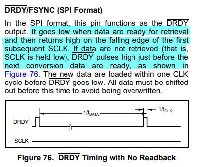

您好, 您使用的SCLK频率是多少,设置的data rate是多少?开启了几个通道?我想看下在一个转换周期内您使用的SPI速率是否可以完成所有通道转换结果的读取。 |
ADS1278是一款高精度模数转换器(ADC),支持SPI通信接口。在SPI TDM(Time Division Multiplexing)动态模式下,DRDY(数据就绪)引脚用于指示新的数据是否已经准备好被读取。根据您的描述,DRDY引脚在读取数据后不拉低,导致错过了下一次的中断。这种情况可能是由以下几个原因导致的:
1. 硬件连接问题:请检查DRDY引脚与MCU(微控制器)之间的连接是否正确。确保没有短路、断路或接触不良的情况。 2. 时序问题:在SPI通信中,时序是非常重要的。请确保您的MCU在读取数据时遵循正确的时序。在读取数据之前,确保DRDY引脚已经拉高,表示新的数据已经准备好。在读取数据后,确保MCU正确地释放CS(片选)引脚,以便ADS1278可以准备下一次数据。 3. ADS1278配置问题:请检查您的ADS1278配置是否正确。在动态模式下,确保已经正确配置了相关的寄存器,例如ODR(输出数据速率)和MCLK(模数转换时钟频率)等。 4. MCU配置问题:请检查您的MCU配置是否正确。确保已经正确配置了SPI接口,包括时钟频率、CPOL(时钟极性)和CPHA(时钟相位)等参数。 5. 软件问题:请检查您的软件代码,确保在读取数据后正确地处理DRDY引脚的状态。在读取数据后,MCU应该检测DRDY引脚的下降沿,以便知道下一次数据已经准备好。 综上所述,要解决这个问题,您需要检查硬件连接、时序、ADS1278和MCU的配置以及软件代码。确保所有配置都正确无误,以便在读取数据后DRDY引脚能够正确地拉低,从而触发下一次中断。 |
