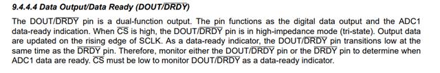

您好,
说明 g_DRDY_flag一直是0。g_DRDY_flag 是检测的 ADS1263 是DRDY 管脚吗?如果是的话,那就说明ADS1263 的 |
首先,我们需要了解ADS1263的DOUT和DRDY引脚的功能。DOUT是数据输出引脚,用于输出转换后的数据。DRDY是数据就绪引脚,当转换完成时,DRDY引脚会从低电平变为高电平,表示数据已经准备好。
根据您的描述,示波器测量到DOUT和DRDY的波形是一样的,这可能是因为示波器的测量方式或者连接问题导致的。实际上,DOUT和DRDY的信号应该是不一致的,因为它们代表的功能不同。 关于单片机识别不到DRDY下降产生的中断信号,可能有以下几个原因: 1. 硬件连接问题:请检查ADS1263的DRDY引脚是否正确连接到MSP430F149P2.7引脚,以及是否有其他硬件故障。 2. 单片机中断配置问题:请确保您正确配置了MSP430F149P2.7的中断系统。根据您的代码,您已经正确配置了P2.7引脚的中断。但是,请确保全局中断使能(如GIE)已经开启。 3. 代码问题:您的代码中,WaitForDRDY函数在等待DRDY信号时,会清除P2.7的中断标志并使能P2.7的中断。但是,您没有在其他地方处理P2.7的中断。请确保您已经正确处理了P2.7的中断,例如在中断服务例程中设置g_DRDY_flag。 4. 电源和时钟问题:请检查ADS1263和MSP430F149P2.7的电源和时钟是否稳定,以确保它们正常工作。 综上所述,您需要检查硬件连接、单片机中断配置、代码和电源时钟等方面,以解决单片机识别不到DRDY下降产生的中断信号的问题。同时,您可以尝试使用逻辑分析仪或其他工具来进一步诊断DOUT和DRDY信号的问题。 |
