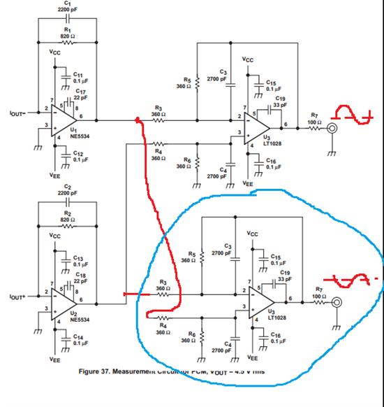

请留意蓝色框内的输入信号的极性。蓝框内的电路输入跟上面电路的输入的极性相反。如果上面是A-B, 下面的是B-A。两组的输出刚好反相关系。
你可把你的电路图放过来,看为什么会有1.4V的差距。 |
可以计算一下:PCM1792EVM板的动态范围为4.5V输出时129dB。可算出底噪大致为1.6uV左右。
另一方面,在室温下,1K电阻在音频范围内的噪声是0.65uV。别的值的电阻的热噪声是0.65×sqrt(R)。R是以K为单位的电阻值。 你电路中用的是2.4K的电阻,在运放正输入端的等效电阻为1.2K,噪声增益为2. 电阻贡献噪声为1.4uV左右。如果你设计的输出电压较小,这个电阻可能造成THD+N的瓶颈。 建议你这样调试:不接信号,从大到小调整电阻值,使底噪最小。到继续减小电阻,底噪不继续减小时,说明电阻热噪声已不是THD+N的瓶颈。 |
你把电源电压从+/-11V提高到+/-15V试试看。我看你的原理图上OPA1662供电用+/-11V。在输出+/-10V时,失真会较大。
你能扫一下THD~频率,THD~输出幅度的曲线吗?
